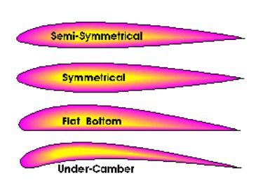

Je to zrejme tak ako píše TomášC.
Inými slovami: polosymetrický profil je profil, ktorého obidva povrchy sú vypuklé, ale ten horný samozrejme viac.
Takže NIE profil s rovnou spodnou stranou ani profil s vydutou spodnou stranou (veľmi prehnutý profil, kedy sa tetiva dostane mimo plochy profilu).

Větší půlka - no fuj Tomáši! :-) A to nejsem matematik... Jinak pojem "polosouměrný profil" chápu stejně - profil, který je vypouklý na obě strany od tětivy (na spodní straně míň než na horní).

Myslím, že sme sa tu všeobecne zhodli na tom, že:
- výraz polo-symetrický (polo-súmerný) profil je z prísne logického hľadiska nezmysel, podobne ako polo-tehotná žena.
- avšak pre rýchlu orientáciu, (stručný popis), rýchlu predstavu, je to pojem prínosný
- možno sme sa nie úplne zhodli na tom, že odkiaľ-pokiaľ je profil polo-symetrický. Takže:
Je zrejmé, že tetiva a stredná krivka profilu sú totožné LEN u symetrického profilu. Pri všetkých ostatných profiloch sú to dve krivky, od seba viac alebo menej vzdialené.
Nemyslím, že ak sú od seba vzdialené VIAC (ako mi nejaký vnútorný cit hovorí), tak že už to nemôže byť profil polo-symetrický. Pretože tu hrá rolu aj hrúbka profilu (hrúbka profilu je pre nás s Jeňom obľúbenou témou, viď viewtopic.php?f=22&t=84380 :wink: ).
Ak bude hrúbka profilu veľká, tak aj tetiva a stredná krivka profilu budú od seba ďaleko a cez to všetko bude tento profil evidentne patriť do skupiny polo-symetrických.
Stále si myslím, že tá polo-symetrickosť je zakliata v tom, že horná aj spodná strana takéhoto profilu je stále ešte vypuklá (konvexná), ale tá horná je vypuklá viac.
Ak sú vypuklé rovnako, tak je to ten vzácny prípad a jedná sa o rýdzi symetrický profil.
Akonáhle však spodná (alebo aj horná) strana profilu prestane byť vypuklá (či už bude plochá alebo vydutá, alebo dvojito prehnutá), tak už sa nejedná o profil polo-symetrický.
Predchádzajúce dve vety (podľa mňa) vymedzujú rozsah (odkiaľ-pokiaľ) je možné profil považovať za polo-symetrický.

Nehovori to vobec nic, nie je nijaka dramaticka zmena medzi polo alebo uplne nesymetrickym profilom alebo polo a uplne symetrickym.
Hovori to len o tom ze profil je prehnuty ale spodna strana je stale vypukla (a to sa este stale mozeme bavit "ako kde"). Inak povedane autor pouzivajuci ten vyraz chce povetat ze sice nie je prisne symetricky (aby to dobre akrobatilo) ale nie je az tak strasne prehnuty aby sa s tym dalo lietat len ako so zbrdlinkacom WWI :- ))
Definovat by sa to dalo ako profil ktoreho hrubka delena 2 je vecsia ako jeho prehnutie. Tomas to sice nacal ale nie do dosledku, lebo aj silne prehnuty profil je len symetricky profil nabaleny na prehnutu stredovu ciaru, ide len o to kolko je prehnuta ciara a aky hruby ten profil bol.
A preco sa ten vyraz pouziva hlavne v modelarstve je skorej konstrukcna zalezitost, lebo inak staviam symetricky profil a inak prehnuty (stavba na doske, v sablonach, potahovanie rebrovej konstrukcie papierom atd).
