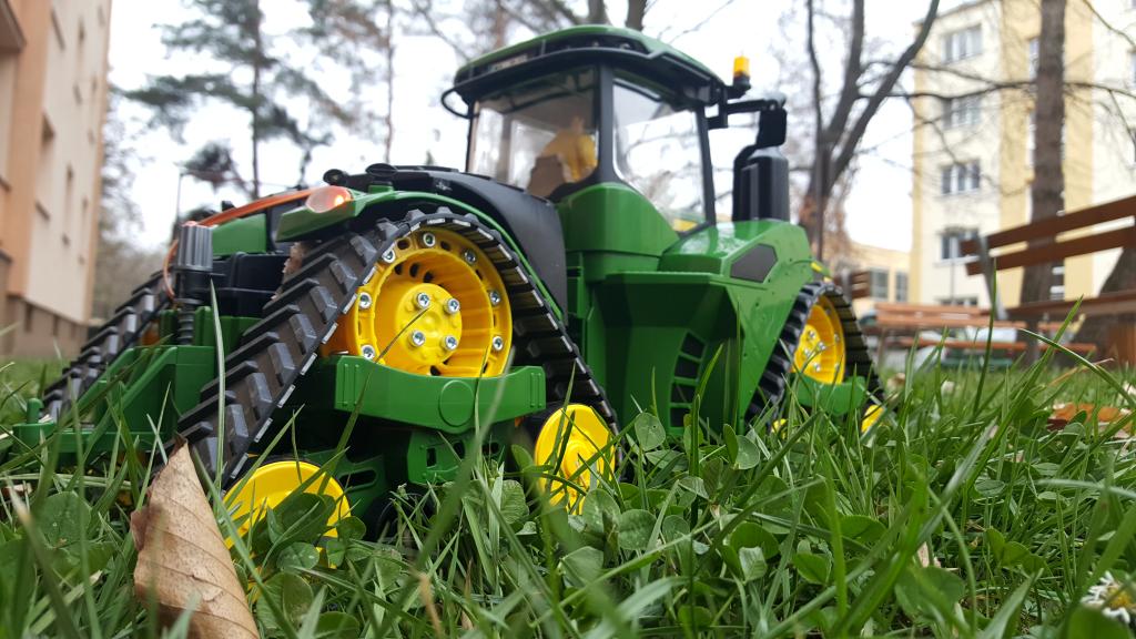

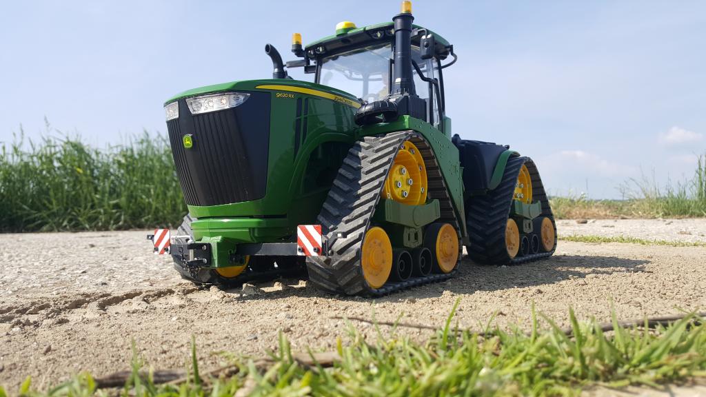

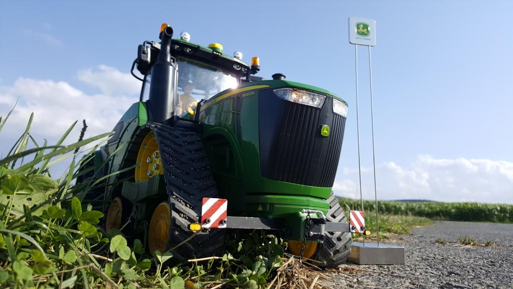

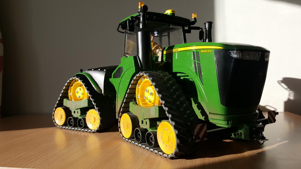

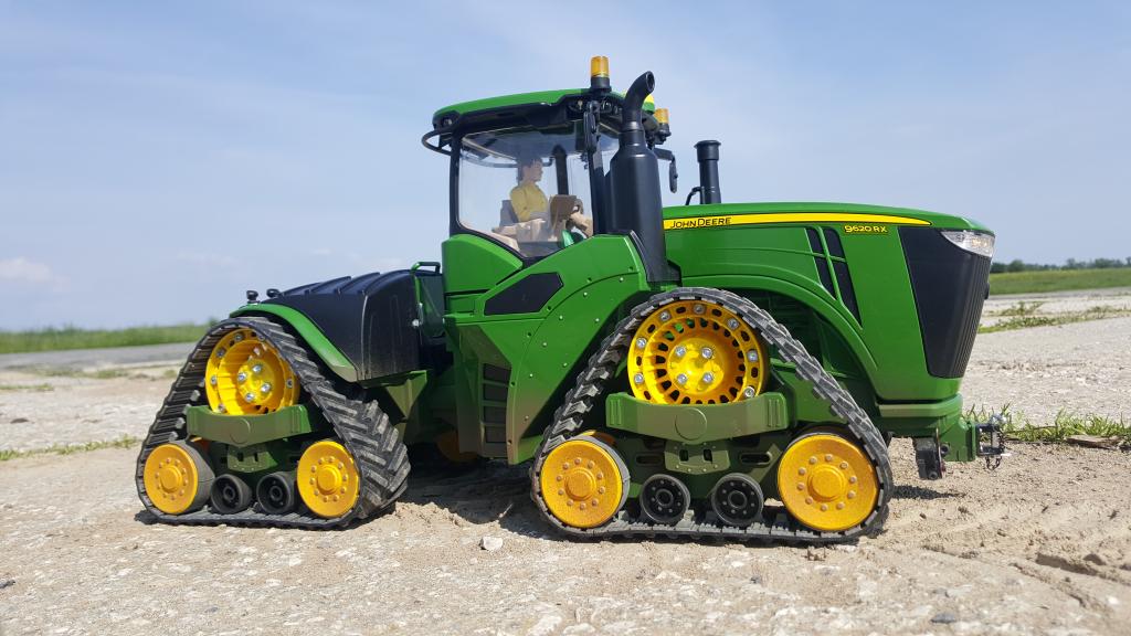

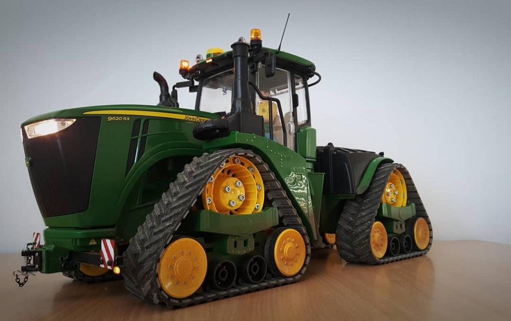

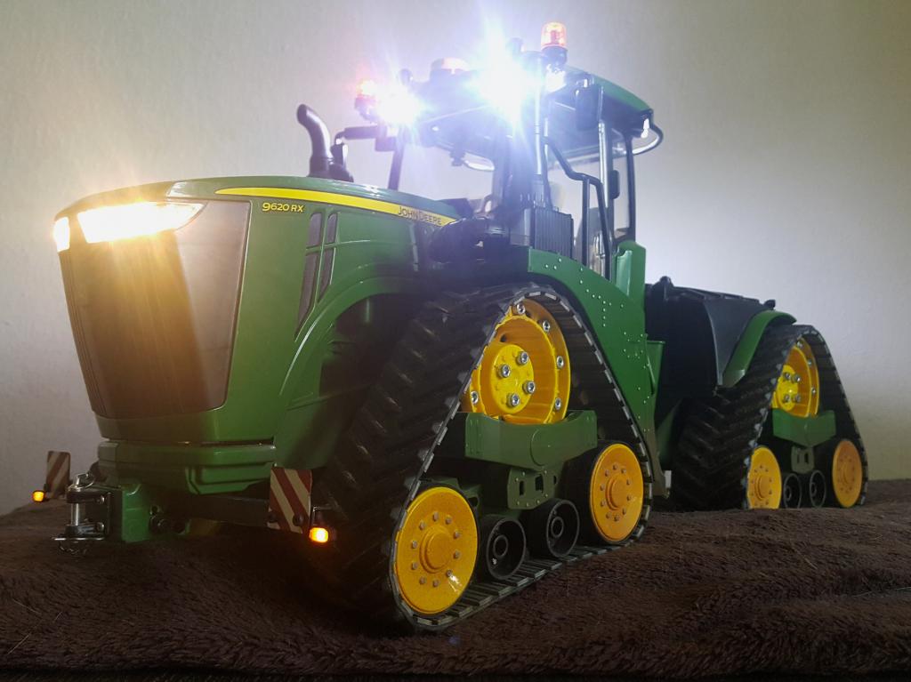

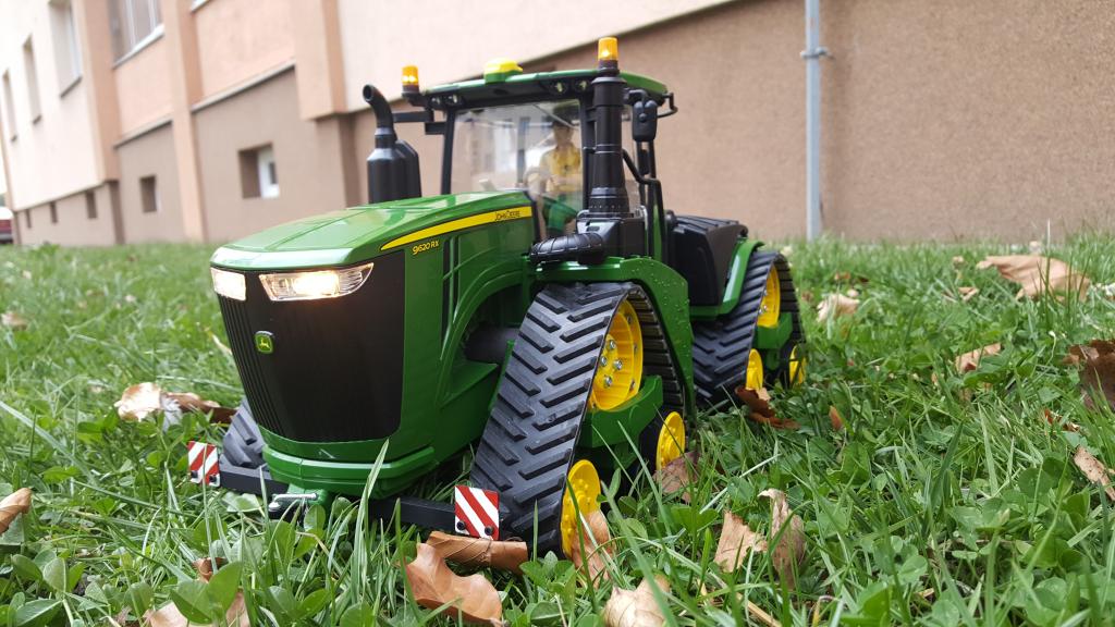

Tak jsem se pustil do dalsi prestavby. Bylo to slozitejsi, ale strasne me to bavilo. Doufam, ze muzu nekoho i inspirovat :)
No panove (pripadne damy), podelim se tedy s nejakymi informacemi. :arrow:
Pohon je tedy motory (cina) 12V 100rpm, prumer 25mm. Jsou lozene (zatim) v hlinikovych trubkach prumer 30mm... Ty jsou samozrejme aretovane srouby jak k napravam, tak motor k trubce. Vsechny motory jsou regulovane regulatorem Hobbywing Quickrun 1060 (zvazuji jeste jeden a rizeni motoru zvlast prave a leve strany, kvuli zataceni).
Palubni sit je napajena pomoci externiho BECu Foxy 6A, hlavne kvuli serva. Prijimac 8ch, napajeny primo z baterie s telemetrii, takze udaj o voltech v pohonne baterii vidim na TX. Servo zataceni JX-servo EcoBoost DC6426MG 27kg pri 6V. Spojeno s kloubem zespod, na servu hlinikova paka a tahla s kulovymi cepy na koncich.

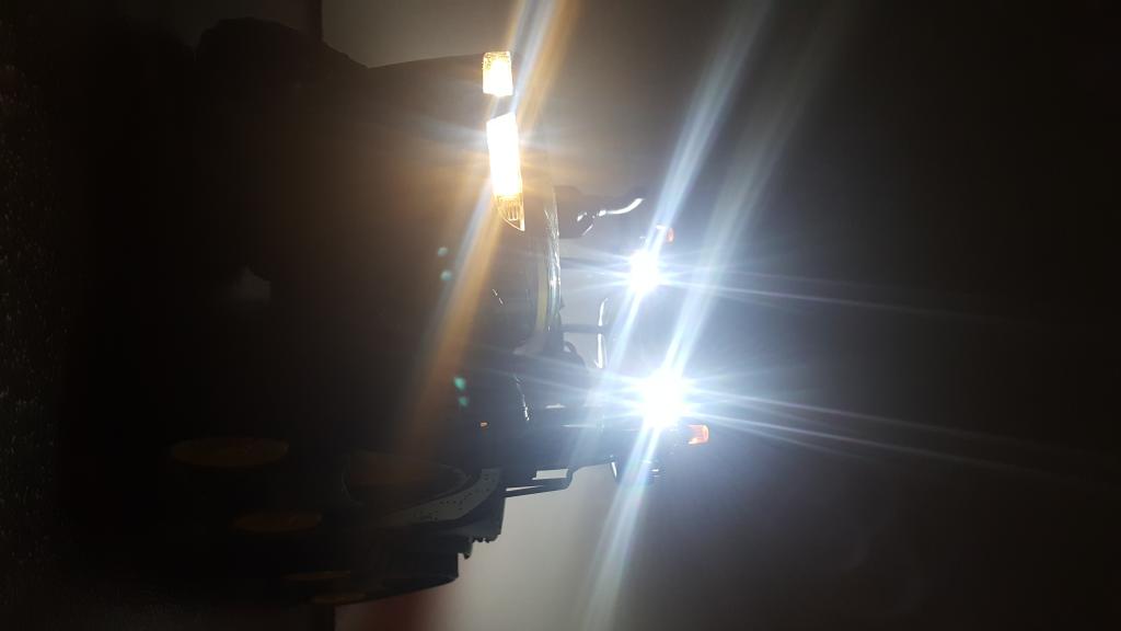

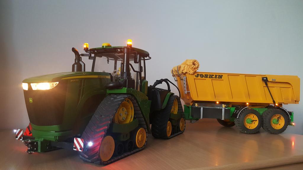

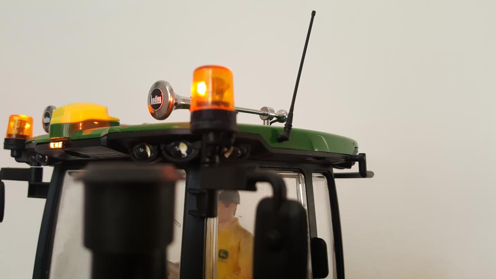

Svetla zajistena pomoci LED diod, ovladana spinaci firmy Rcblik.cz (timto moc dekuji Ludkovi). Zadni svetla byly opet jen nalepky, takze jsem vyrezal plexi a diody dal za nej. Zpatecky jsou v zadnich pracovnich svetlech. Osvetlovaci jednotka (brzdy, zpatecka a blinkry) zajistuje Bel DSS2. Nakonec baterie zatim pouzita 3S 1300mAh Lipo, uvidime, jestli se vejde vetsi.

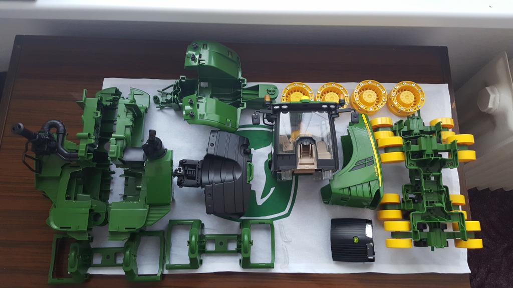

Velmi inspirativní.
Jak to rozděláváš? Zkoušel jsem a mám pocit, že je potřeba nějak moc síly. Horká voda?

Ty jo, tak zrovne tento Deere je na rozlozeni uplne jednoduchy. Zatim jsem to s teplou vodou nezkousel, jen pouzivam hodinarske sroubovaky, spoustu a hlavne opatrne. Sily neni moc treba, jen duvtipu :)

To bude ono, spousta malých šroubováků. Myslím, že když už jich pár rozložíš, tak víš jak konstruktéři od Bruderu přemýšlejí.

Pravda, rozlozil jsem uz druhy a vzdy je treba sundat kabinu, pak to jde raz na raz :)

Zajímavé. Ty motory jsou stejnosměrné nebo střídavé?
Mám tady kombajn John Deere od Bruderu, tak přemýšlím, jestli by nějak takto šel upravit. Ale na rozdíl od pásového pojezdu s tímhle asi nebude nic moc modelová jízda po louce.

Motory to jsou stejnosmerne, ktere maji na sobe i prevodovky. Konecne otacky jsou 100 a zatizitelnost na cm paky je asi kolem 1,5kg. Mam takovy motor i na sklapeni vlecky a urcite se v nejakych podminkach nezastavi ;)
Kombajn by se taky dal, bud tam das serva (20kg, 360°), jak jsem to udelal u New Hollanda, nebo prave motory jako na Deeru. U motoru musis mit navic regl a unasece na spojeni kol s hrideli motoru. U serva to vyresis prisroubovani paky na disk :)

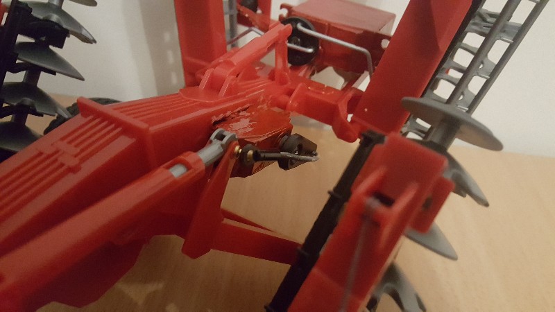

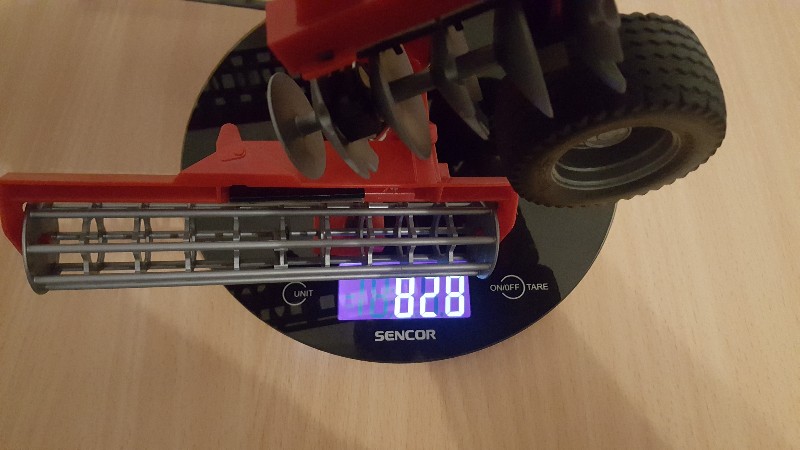

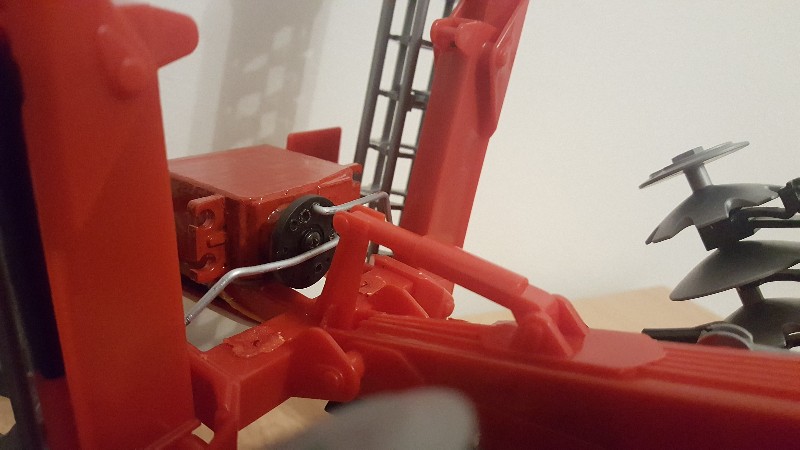

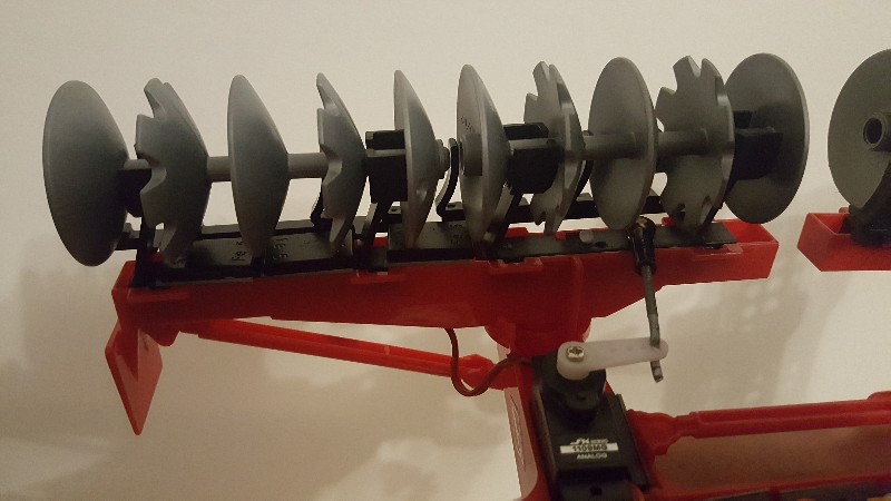

Zdravim po dlouhe dobe tady na foru. Zase jsem o neco pokrocil s John Deerem. Lepe receno, rozhodl jsem se za Deera neco zaprahnout. Po delsi dobe rozvazovani prisla rada na koupi. Takze jsem poridil diskovy kultivator Kuhn Discover XL, samozrejme od Bruderu.
Kdyz je slozeny, tak je siroky jako traktor a dlouhy je skoro 60cm. Rozkladaji se 4 ramena, dve z toho se lamou napul, sklapeji se zadni valce a samozrejmosti je spousteni na podvozku.
Vse je rizeno jen dve kanaly, takze dalo praci synchronizovat vsech 5 serv (4ramena a 1 na valce) tak, aby to fungovalo. Podvozek ma zvlast kanal.
Svetla taky plne funkcni, ovsem bez zpatecky. Svetla vytvoreny z hranatych difuznich led diod.
Pro predstavu radeji pripojuji fotky a nejake video :)

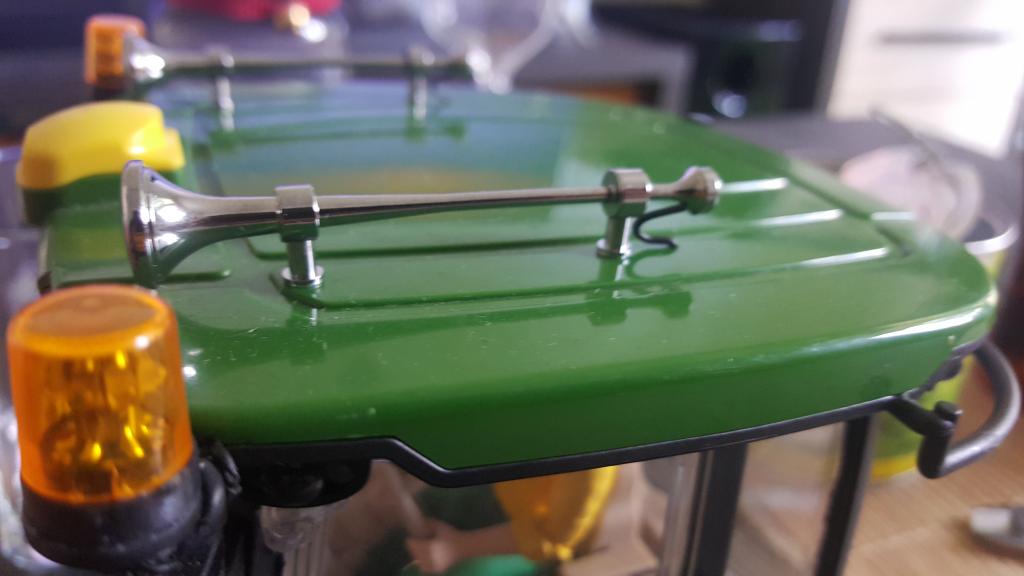

No panove tak dalsi fotky meho Deera :) Snad se Vam libi, kdyztak napiste :)
