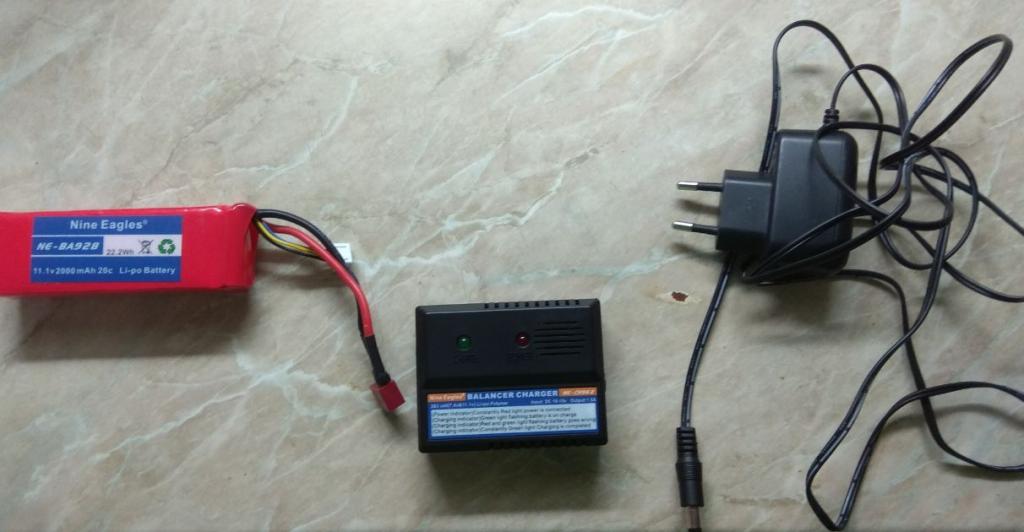

Zdravim,
Jsem úplný začátečník a pořídil jsem model skyclimber (motorový větroň). Mám dotaz k nabíjení baterek jak v modelu (lipo) tak ve vysílače (nejsem jist zdali lipo). Součástí balení byl balancer, který jde připojit pouze na autobaterku-toto řešení není ideál protože primárně budu nabíjet doma ze zásuvky. Vyřešil jsem to přes nabíječku od mobilu která dává 12v (balancer vyžaduje 10-15v). Muzu takto nabíjet baterie, nebo musím dokoupit nějaký nabíječ (např : https://hobbyking.com/cz_cz/turnigy-acc ... ories.html)?
Když dokoupim nabíječ tak většina z nich asi již obsahuje balancer, takže ten co mám nyní vyhodim? Nestačí nabíjet přes ten kabel z mobilu jak mám nyní? Jaká je výhoda samotného nabíječe? Mohu dokoupit nabíječ aby dokázal nějak nabíjet baterie AA, Aaa, 18650?
Omlouvám se za základní dotazy, je to jistě složité téma jak jsem četl zde na fóru.
A poslední dotaz, můžete doporučit nabíječ?
Moc děkuji za pomoc

To co popisujes ako balancer je nabijacka.A ten 12V zdroj odhadujem na 500mA.Ak mas cas a trpezlivost tak za dve hodiny to nabijes...

Trafo z mobilu má málo A. musíš dat aspon 2A. nabíjej to přes balancér.

Na te krabicce je napsane "Balancer Charger".
Pokud je to tedy nabijecka tak s tim muzu fungovat?
Muz us tim nabijet taky baterii ve vysilacce?

Fungovať s tým na začiatok môžeš, ale bude to pomalé a zrejme aj nepresné.. navyše úplne chýba informácia o priebehu a stave takže ľahko nastane nejaký problém.
Kúp si Cellpro multi, a to z dôvodu že vie všetko čo treba o baterkách vedieť a píšeš že si začiatočník..
Ako alternatívu z hobbykingu, ešte možno tak nejaký iCharger alebo teda ich rebrand Reaktor, nie je to to isté ale dá sa akceptovať.
A dobrý 12V zdroj, povedzme aspoň 5A alebo pokojne aj oveľa viac (prúdu, nie napätia).. Môže byť priemyselný, alebo ku kamerám, či pekné sú aj v počítačových predajniach.. alebo ak máš starý z LCD monitoru či notebooku.
Mnohé nabíjače znesú viac než 12V, napríklad notebookových 19V - len si poriadne pozri koľko, aby to nevyhorelo.
Napájanie z 12V využiješ na ploche, ale rozdelenie na zvlášť zdroj zo siete na 12V a samostatný nabíjač na 12V je výhodou keď pre nič iné tak preto že zdroje sa kazia oveľa častejšie, a nabíjačov môžeš mať viac a rôznych..
V neposlednom rade, vybrať nepresný a hlúpy nabíjač len preto že má v krabici aj zdroj na 230V je podľa mňa chybou.

Baterii lipo v letadle muzu nabijet pres Balancer Charger, ktery mam, ale: nemam zadne info o nabijeni/stavu baterii+potrebuju jiny adapter (ten co mam ma malo amper i kdyz volty OK). Muzu chvilu pouzivat, ale do budoucna budu muset koupit novy nabijec.
Navrhy tu padly:
-Cellpro multi
-iCharger (Reaktor)
ja se ejste ptam, proc ne levny:
imax b6 ?
Turnigy Accucel-6 50W 6A ?
+zdroj (12V, 5A min)
Jinak doplnujici info:
baterie ve vysilacce je :
e-power transmitter li-polymer battery (2200mAh,11.1V)

Pro začátek úplně dostačující. Pokud nepůjdeš do extra velkých baterií, vystačíš s ní hodně dlouho.

Se setem dodaná nabíječka (NE4240-S13) má na štítku zdoj 10 až 15 V , 1.5 A
Nabíječ - Sky Climber
https://www.pelikandaniel.com/?sec=product&id=60740&lng=en
nabíjí přes balanční konektor, nabíjí a hlídá každý článek z 3S samostatně
Přes dvě (RED + GREEN) LED 4 stavy signalizace 1. připojen zdroj, 2. nabíjí se, 3. chyba, 4. nabito
NINE EAGLES LIPO BATTERY PACK 11,1V 1800MAH 20C SKY CLIMBER (NE200109)
https://www.lindinger.at/en/batteries/lipo-battery-packs/nine-eagles-lipo-battery-pack-11-1v-1800mah-20c-sky-climber
Doba nabíjení bude v manuálu, závisí na stupni vybití. Pro zcela vybitou bych tipoval 5 až 6 h
K nabíječce se prodává (mimo to že koupím neorigo 15V, 2A) tento (NE200120) zdroj na 230 V, AC
POWER SUPPLY UNIT FOR BATTERY CHARGER SKY CLIMBER
https://www.robbe.com/230-v-netzteil-fur-ladegerat.html
Ve vysílačce jsem viděl AA NiMH 4 a 4 ks (v rozsypu) (eneloop) ty přes - Nabíječ - Sky Climber - nabíjet nejde
https://retailysoldstorage.blob.core.windows.net/rczoom/gallery/pict_clanky/1384/sc-a200-9-jpg.jpg
Scorpio A200 RTF (Sky Climber) - úvod
https://www.rc-zoom.cz/scorpio-a200-rtf-sky-climber-uvod/
==edit02 tatanka1: "baterie ve vysilačce je : e-power transmitter li-polymer battery (2200mAh,11.1V)"
osobně si myslím, že uvedená baterie je do modelu - ale je možné že je dodáván set s odlišným TX
