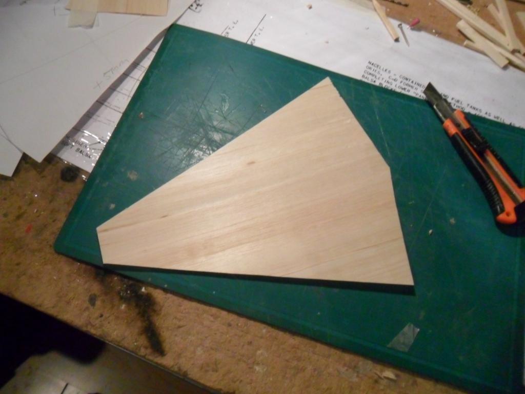

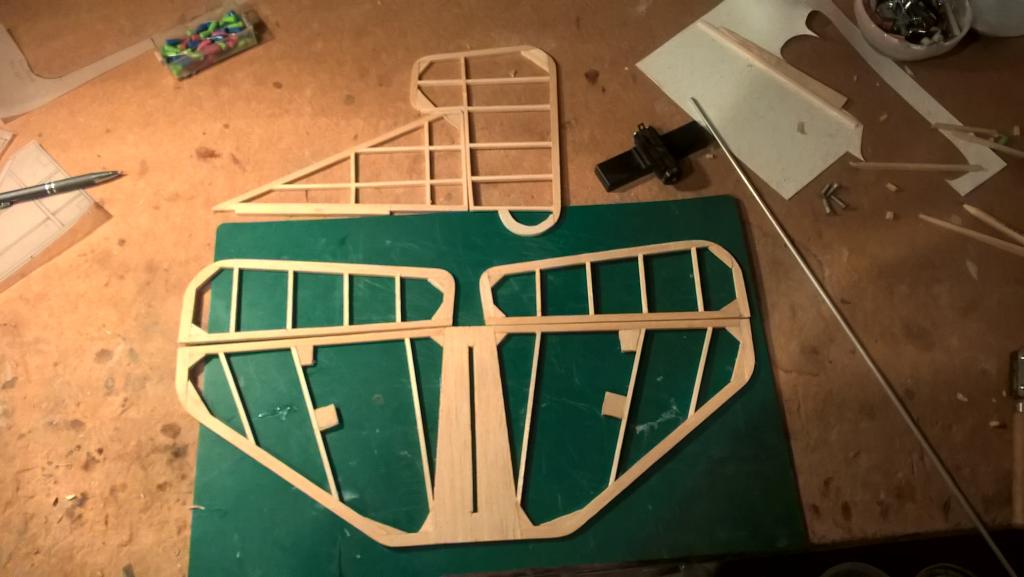

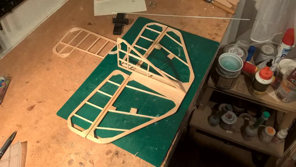

Jak jsem psal v jiném vláknu, konečně jsem se rozhoupal a pořídil jsem plánek na Gothu G.IV od Arizona models. Rozpětí bude 2.6 m, klasická stavba balsa/překližka/smrk, jen některé části, jako čela motorových gondol, budu laminovat ze skla na pozitivní kopyto. O víkendu jsem si nakreslil nějaké drobné změny do plánku a pustil jsem se do stavby ocasních ploch. Už tam jsem udělal první změnu - VOP není stavěná ze dvou polovin, ale udělal jsem jí v jednom kuse. Materiál lehká, ale pevná balsa 3 a 4 mm.

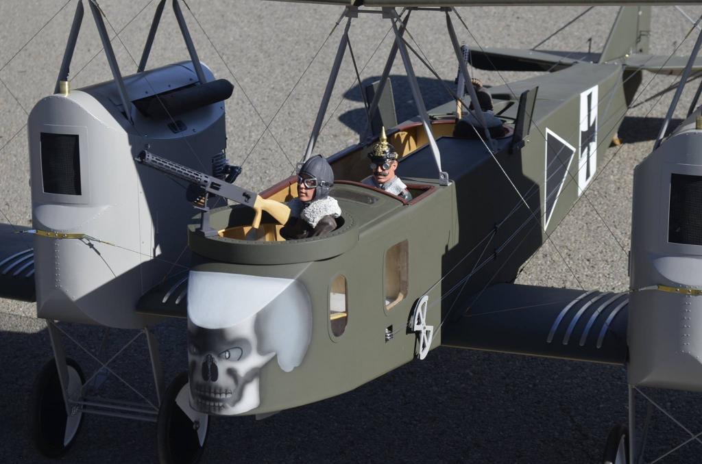

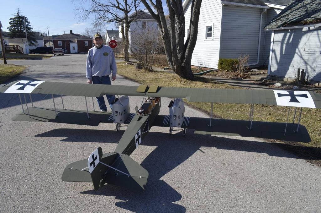

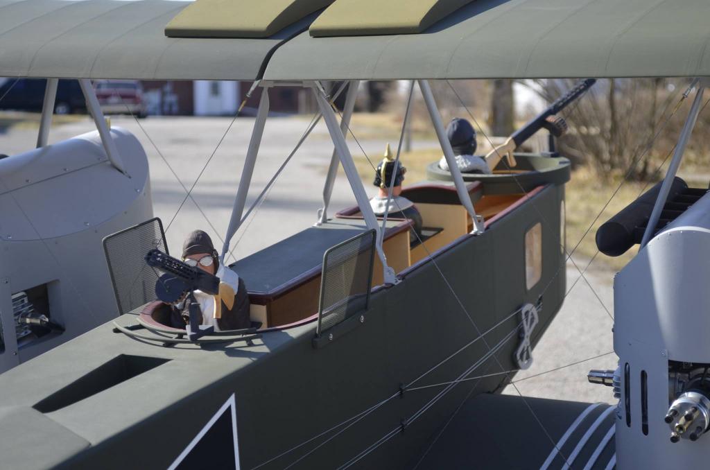

Autor modelu je Gregory Hahn.

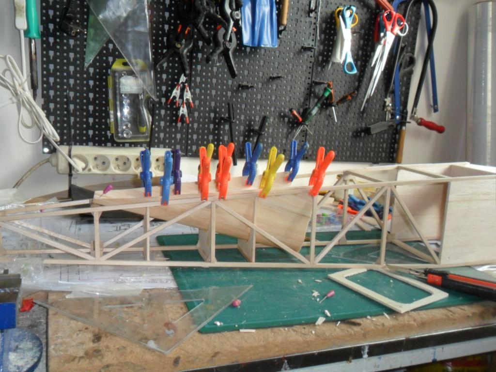

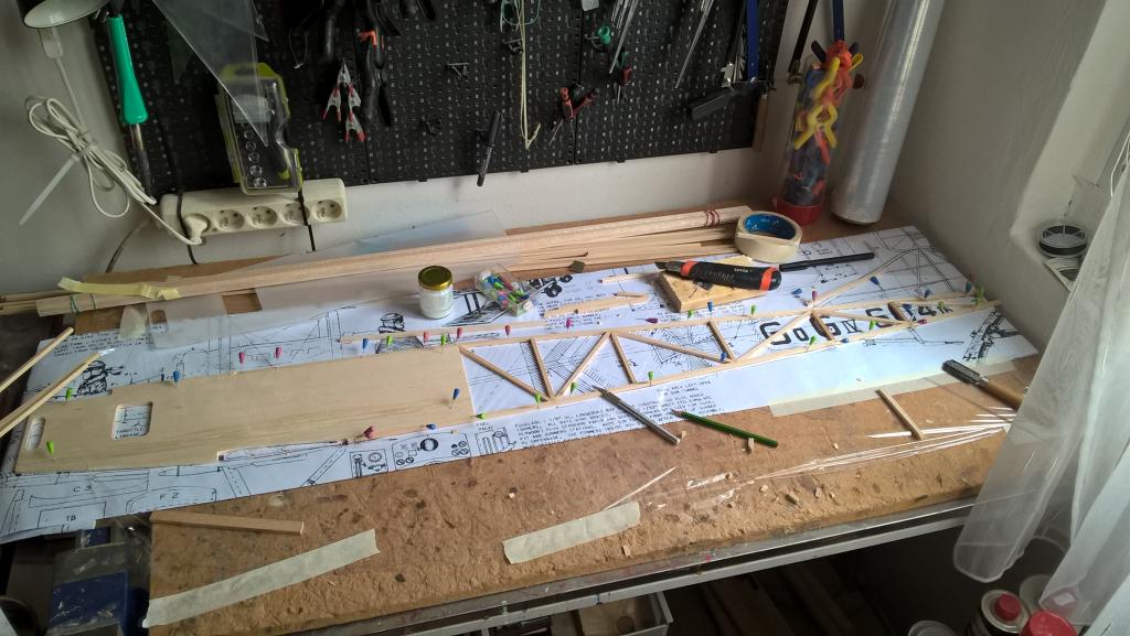

Pustil jsem se do stavby trupu. Bočnice jsou balsové, příhradovina lipové nosníky 5x5, na spoje ještě přijde zpevnění z překližky 0,4 mm.
Zjistil jsem, že model o velikosti, ve které vychází Gotha, je maximum, co mohu stavět - větší se mi nevejde na stůl :-).

Je to velká odvaha to hodit do vzduchu. Model Gotha modeláře od protinožců.

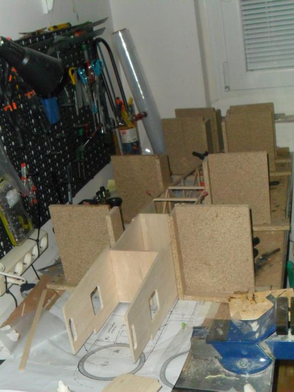

Mám v podstatě hotovou kostru trupu. Trup jsem lepil v přípravku, aby byla zaručené, že bude rovný
[ 53.27 KiB | Zobrazeno 9905 krát ]

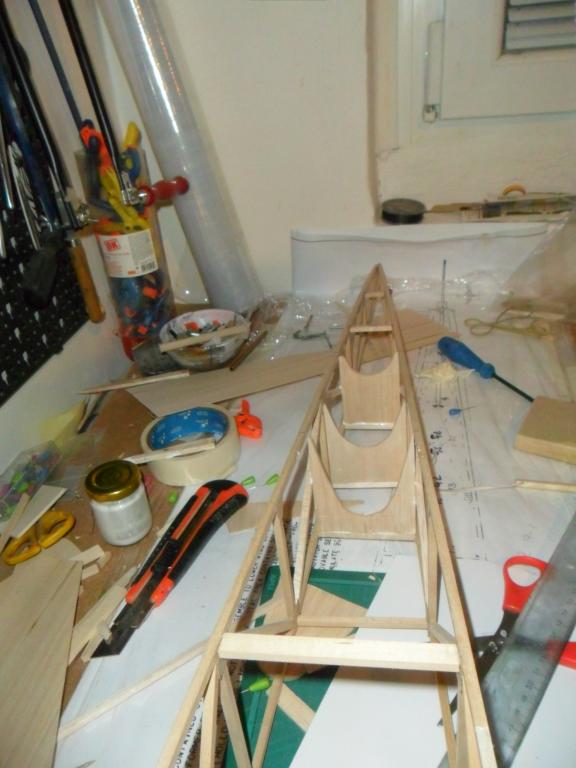

Gotha je typická svým tunelem, který umožňoval zadnímu střelci stříled dolů skrz trup a bránit letadlo proti útukům zdola a zezadu. Takže ani na mém modelu tunel nesmí chybět. Nejprve jsem si podle papírové šablony vyřízl rozvinutý tvar z balsy 0.8,
[ 63.62 KiB | Zobrazeno 9905 krát ]
rozměřil a vlepil přepážky (na plánu je jen ta prostřední, ostatní si musí stavitel naměřit sám)
[ 51.74 KiB | Zobrazeno 9905 krát ]
a následně vlepil Purexem plášť tunelu

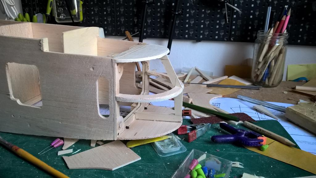

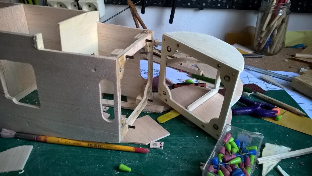

Baterii budu do trupu vkládat zepředu. Přední část modelu tedy musí být odnímatelná. Nejprve jsem jí chtěl laminovat na pozitivní kopyto, nakonec ale zvítězila lenost a udělal jsem z topolovky a balsy kostru, kterou následně potáhnu balsou stejně jako trup.
[ 90.02 KiB | Zobrazeno 9903 krát ]
Nasouvá se na uhlíkové tyčky a je zajištěná čtyřmi neodymovými magnety
[ 85.83 KiB | Zobrazeno 9903 krát ]

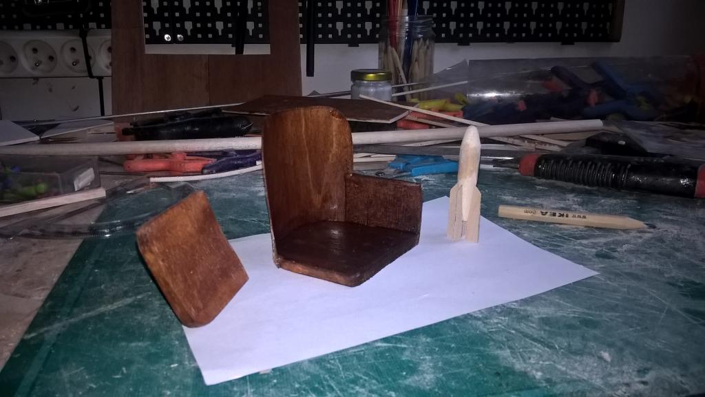

Přestávky v lepení tuhého potahu na trup vyplňuji výrobou doplňků - bomb, sedaček pilota a střelců a pod. Až se totiž trup uzavře, tak by se mi tam špatně vlepovaly. Jen u bomb asi přehodnotím původně uvažovanou technologii výroby. Chtěl jsem tělo každé bomby extra brousit ručně z balsové kulatiny a následně vlepit stabilizátory. Ale už při výrobě první jsem zjistil, že je to dost opruz. Škoda, že nemám alespoň malý soustruh. Možná ještě vyzkouším brousit to pomocí vrtačky, ale spíš tělo té první použiju jako kopyto pro vakuování. Ono jich je potřeba docela dost ve třech různých velikostech (to na fotce je malá 12,5 kg, která byla v kokpitu a shazovali jí ručně).

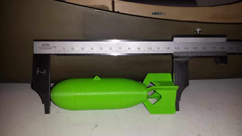

No šel jsem trochu jinou cestou - lukoprenova formička a stavební pěna. Vypadá to docela dobře, je to neskutečně lehké, jen to chce opravdu tou pěnou narvat pod tlakem a utěsnit ten otvor, kterým se pěna do formičky fouká, jinak se občas neudělají pořádně stabilizátory. Ale to je detail, ty se dají dolepit z tenké překližky, jako to mám na tom kousku, ze kterého se odlévala formička.
