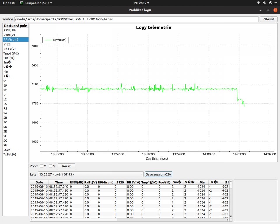

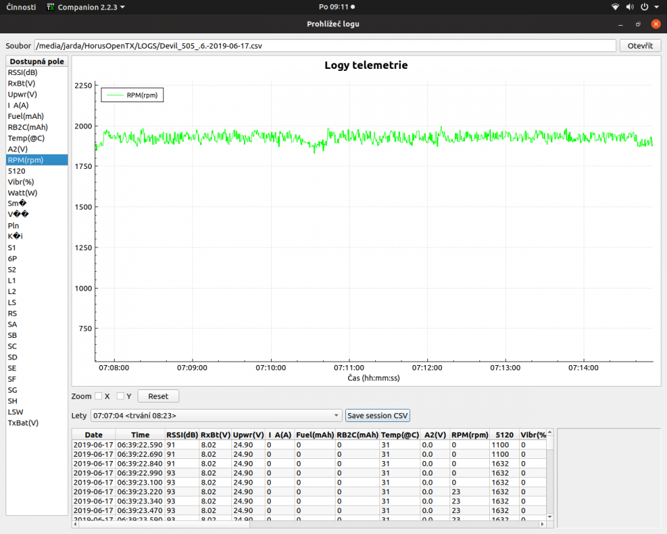

tak ještě přidám porovnání talon vs hobbywing.
tak že talon maká daleko lépe, z čehož plyne, že v mém případě není ideální výchozí hodnota PI.

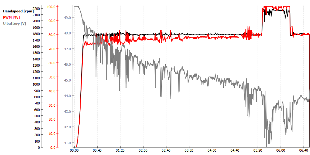

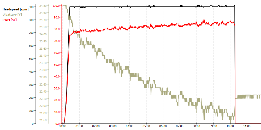

Kdyz chces aby ti opravdu drzely otacky, je to pomerne komplexni zalezitost. Roli v tom hraje motor, regulator, baterky, prevod, zatizeni od nabehu listu atd.
- pokud je slaby motor, tak proste povadne a nic s tim neudelas.
- regl, musis mit jistotu, ze ma prostor pro regulaci.
- pokud je mekka baterka, poklesne jeji napeti, regl nema kde brat
- prevod, pokud je moc tezky, chova se to jako slaby motor. Pokud je moc lehky, regl je otevreny nadoraz. Nefunguje ani jedno.
- pokud tomu nalozis plnej kolektiv a k tomu plnou cykliku, tak na listech klidne muzes mit 25 stupnu a to neda zadny pohon.
Na obrazcich je stejny pohon a stejne baterky. V Goblinovi klasika na 12S a naprevodovano na 1800 otacek. Na druhem grafu je to same v makete jen ty baterky prepojeny na 6S2P. Je dobre mit moznost zobrazemi PWM krivky. Ta rika presne jak je otevreny regulator. Jak musi kompenzovat zatizeni a jak kompenzuje pokles napeti. Na 1800 otacek to docela funguje a na 2100 otacek uz je regl naplno otevreny, nema kde brat a otacky nedrzi. V makete ma cely pohom skoro konstantni zatizeni a funguje to zase uplne jinak.
