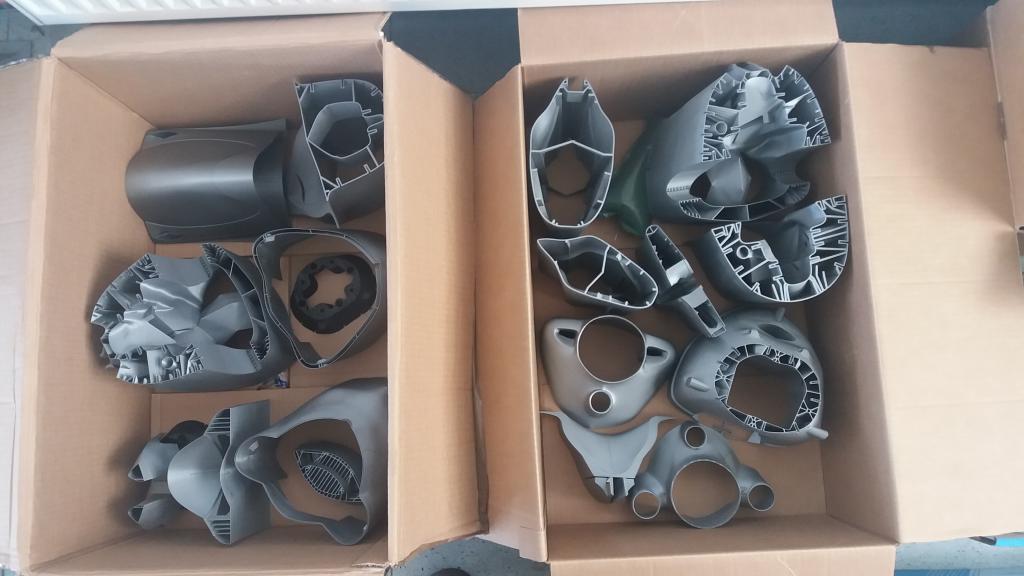

Zdravím kluci, nedávno se mi objevila nabídka k tisku tohoto letadla a už se tiskne.Zajímalo by mne, jestli se najde někdo, kdo se do toho pustil taky a čím to bude osazovat.(motor,vrtule,serva,aku,regl) Já chci volit třílist a nejraději 8s,ale bojím se, že se zvýší nároky na regl oproti 12s. Nechci z toho dělat přemotorovanou 3D potvoru,spíš mi bude stačit schopnost základního akra plus malá rezerva. Dále by mne zajímaly tipy a triky a záludnosti při stavbě. Tiskne se mi v šedé(stříbrné) což asi vzhledem ke zbarvení originálu byla chybná volba,co myslíte? Díky za postřehy.

pert píše: Zdravím, Tak to už budete dva. Synátor si tiskne taky EDGE a vypadá to dost dobře. Osazení budeme dávat na 8čl. ale vrtule dvou-list. Ať se dílo podaří a letu zdar. P. Na první lety to asi taky vybavím dvoulistem.Vzhledem k mé šikovnosti přistávat, by se každý ubraný centimetr na průměru vrtule hodil Na zeď to ale půjde s třílistem. Jakou to tiskne barvou, šedou jak výrobci na jejich videjích, nebo rovnou modrou?

Taky šedou. Nebo jestli je to trochu do stříbrné, prostě něco mezi Finální barva bude stříknutá.
