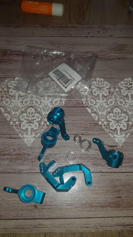

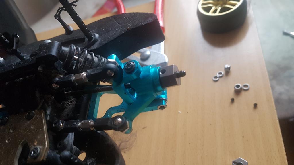

Dneska dorazily dily na modifikaci přední nápravy.
Musím ještě počkat na spodní ramena.
Až se někam posunu, pošlu další hlášení :D

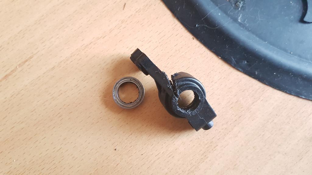

Tak včera jsem si to chtěl pomalu připravit ale skončilo to fiaskem. Zjistil jsem že mi tam chybí loziska. Takze jsem reklamoval klukum zpět do China, reklamace bez problémů, peníze už na účtě. Rovnou jsem priobjednal spojovacky v kovu a rozšiřující podložky. Kdybych náhodou ty ložiska našel v těch původních plastacich, tak pouziju ty, jinak holt budu čekat...

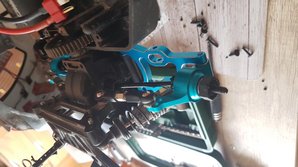

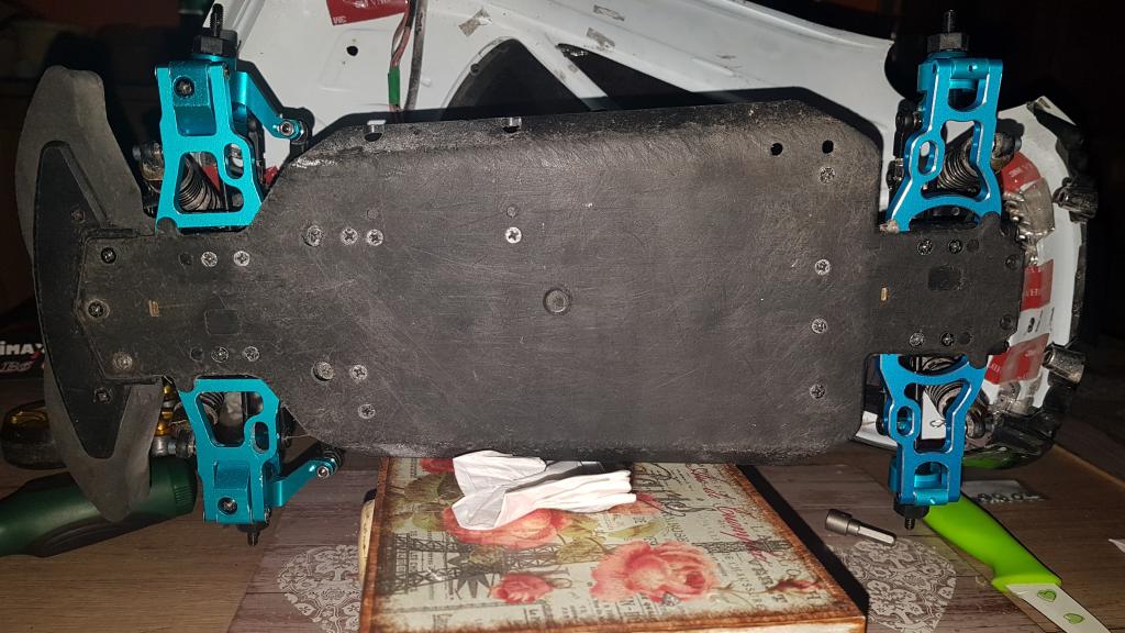

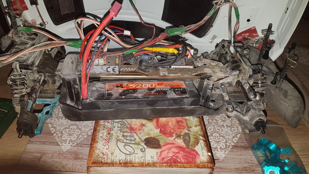

Tak nastal ten čas. Za použití pilky jsem vypreparoval chybějící ložiska a mohl jsem se pustit do díla. Zadní spodní ramena měli být vepředu, tak jsem je přehodil, kromě jiného tvaru jsem tam žádnej zásadní rozdíl nenašel. Rozměrově identické. Bohuzel cerviky v zeleze jsou o mm mensi v prumeru a ja zadny plonkovy nemam, zitra pujdu prohrabat sklep a kdyz se zadari, dam testovaci jizdu.Teď čekám na spojovacky v železe a železný podložky na rozšíření.

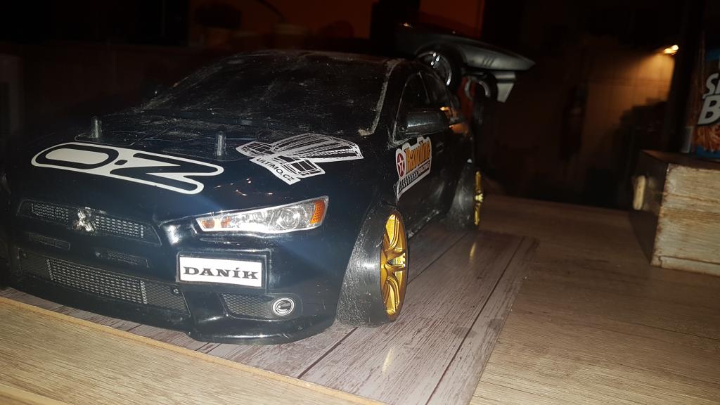

Mitsu dostalo podložky a hned vypadá líp. Vepředu jsem hodil rozbihavost 3° a odklon 9°
Zadek můžu stelovat jen odklon a ten šel na 8°
Nevypadalo to zle, pěkně táhly drifty, zkouška byla v kocarkarne. Vše vypadalo slibně. Venku mi pak táhlo doleva, tak jsem ho pomocí vysílačky srovnal, a průser na světě, začalo to bejt strašně pretacivy. Takže mě čeká další kolo stelovani.
Co se tyce plast vs kov. Dívám se na to stejně, jako ty Mara, ale v tomhle případě strach nemám, nemá to kde dostat takovou ranu aby se tam něco stalo. Jezdím asfalt placky. Leda tak že bych to napalil do obrubníku.
