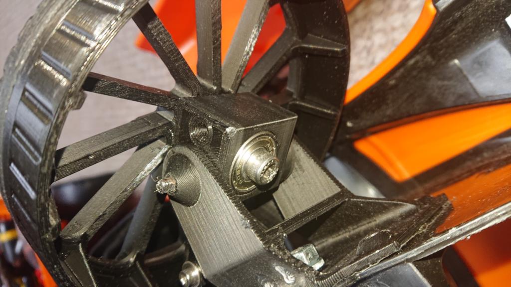

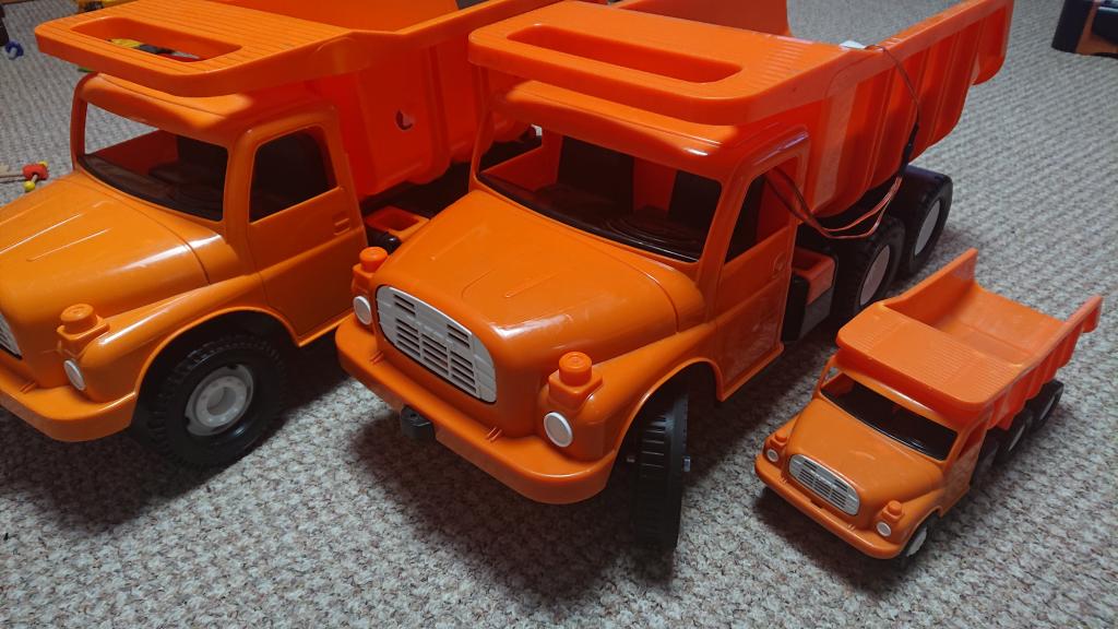

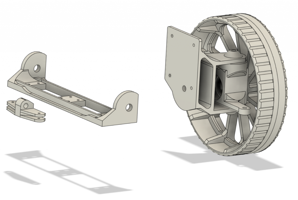

Rozhodl jsem se uskutečnit dětský sen. Asi všichni znáte oranžovou Tatru, která vypadá skoro jako Tatra 148 (opraveno). Tatra je současná DINO. Která je pro děti mnohem lepší než původní. A volant si dotisknu.
Představa je, že to nebude moc dramatická přestavba. Žádné centrální trubky a pružení ve stylu originální konstrukce. Nedělám maketu, ale hračku pro kluky. Konstrukce je vedena stylem odhadnutého rizika. Co praskne vytisknu příště masivnější.
Uznávám, že loukoťová kola na Tatru už jsou moc. S tím si poradím později.

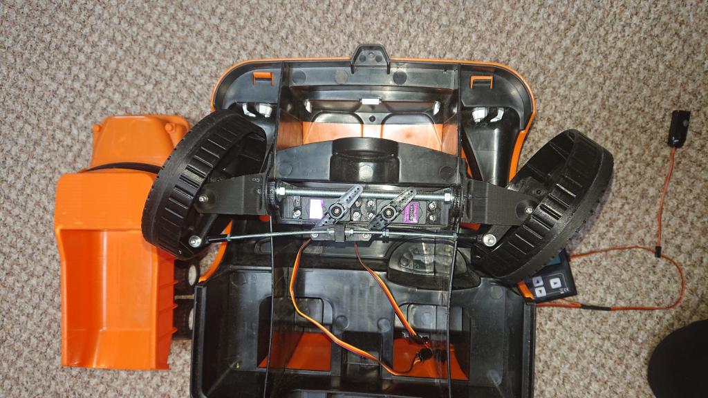

Rozhodl jsem se, že začnu řízením, protože to jsem nikdy nedělal a tak tam byla spousta neznámých.

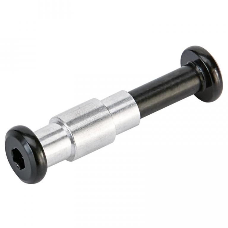

Kolo je uloženo stejně jako kolečko v in-line bruslích. Každé kolo dvě ložiska 608 a spacer z decatlonu. Tím se konstrukce dost zjednodušila. Osa je imbus z akrosu M6.
Kolo je samozřejmě užší než původně, ale to je i správně.
Většinu dílu jsem hned na podruhé měl.. :D :D

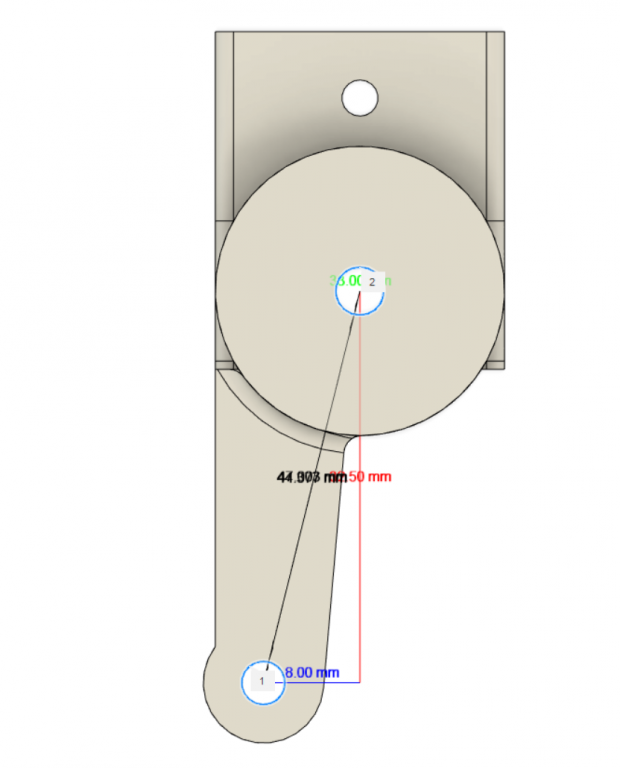

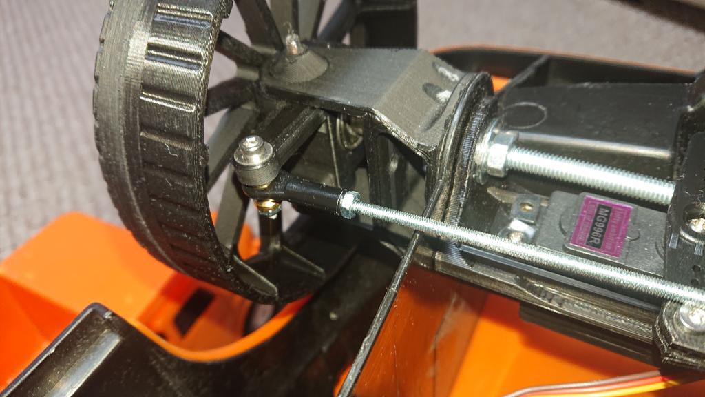

Serva je nějaká čína a byl jsem rád, že jsem vzal 4ks a mohl jsem vybrat dva, které chodí podobně. Dva kusy jsou snad pro zvýšení ochrany převodů. Pákování je navrženo tak, aby vnitřní kolo zatáčelo více. Překvapivě diferenciace zafungovala.
Řízení je demontovatelné snadno. Na Tatře není žádný zásah. Jen je třeba "servat" jedno kolo z osy dolů.
Maluji to ve volné verzi Autodesk Fusion 360.

Dobrý večer. Aby vnitřní kolo zatáčelo více se řeší lichoběžníkem řízení. Ten tam ale moc nevidím. Jeho návrh je velice jednoduchý, najdete na netu.
Jo, a je to spíš 148, ne? :?

Nevěděl jsem, že se to jmenuje "lichoběžníkové" řízení. Šel jsem na to jako na diferenciaci kormidel. Nicméně vyšlo mi na 8mm. Pak simulace cca vycházela, že se středy otáčení docela kryly.
Rozhodně dobrý směr k vylepšení. Budu se muset podívat na Ackermannovu podmínku.
138 opraveno. Díky.

Jedno servo na řízení nestačí?

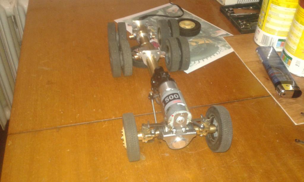

Ahoj, držím palce. Já sice stavím taky Tatry, ale podle original. Ale když ti to bude jezdit tak proč ne.Prvni byla tatra 141 a teď stavím Tatru terno. Dávám ti to jako motivaci na příště.

Ty serva takto spojené není dobrý nápad, je to vyzkoušeno a nefungovalo to dlouho. Ty serva nikdy nebudou chodit stejně a vždy bude jedno z nich přetěžovaný.

V jedné páce je poněkud větší otvor a tím serva nevrčí.
Nicméně, pokud bych tohle předělával, tak souhlasím, že by to chtělo jinak. Asi serva vedle sebe a řízení z poloviny propojovací kulisy. A nebo prostě větší servo.

Jestli chodí serva spolu, klidně nemusí být spojená a může se ovládat dvěma kanály. Přes křivky podrobně laditelná geometrie, případně přepínatelné chování pro zvláštní efekty v těžkém terénu. :)

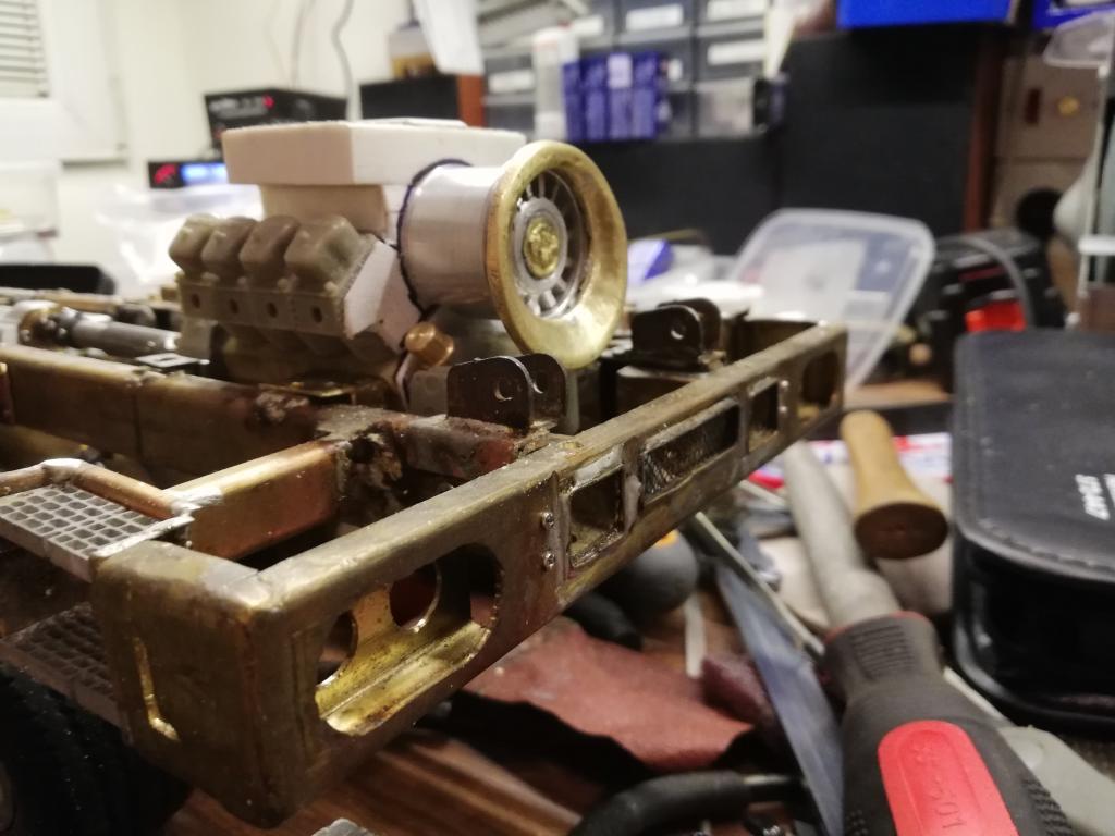

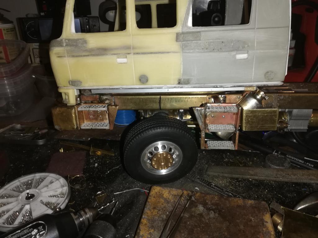

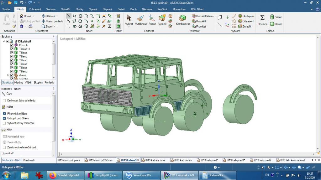

Jestli vidím dobře a jsou to serva MG995,996, tak budou asi na takovou tatru slabá. V trávě nezatočí. Měl jsem jedno na řízení menší a lehčí (10kg) Pragy S5T a vyměnil jsem ho za 20kg servo. Tady by to spíš chtělo nějaké maxiservo s patřičnými převody a motorem 300. Určitě bych vyhodil ta plastová kola, ani s tou gumičkou to nebude nic moc, dozadu by šla tato: https://www.rc-dragon.cz/eshop/01-dily- ... rtruck-2ks , za tu cenu je to zadarmo, mají průměr 140mm a šířku 70mm. Jinak já pracuju taky na Tatře ale 813 a samozřejmě s rourou, výkyvnými polonápravami a tak. Zatím není co fotit, je to jen krabice vytištěných dílů. Až bude v dílně teplo, začnu to sestavovat.
