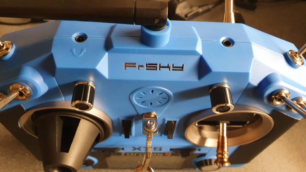

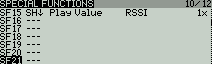

Chlapi, som vo Frsky nový...nesmejte sa mi.
Nový QX7S...nahral som posledný update openTx 2.3.5.
Dva prijímače V8R7-II v dvoch modeloch som spároval s interným modulom v móde XJT D8 podľa českého videonávodu, lieta to /okolo hlavy/ ale neustále stráca signál a ide sa do rodnej hrudy /ešteže EPP modely :D /, do 2-3sekúnd sa prijímač zreštartuje aj drží signál ďalších 30sekund ... potom ďalší výpadok.
[ 87.72 KiB | Zobrazeno 11563 krát ]
Keď dám range test píše RSSI 0 a silno pípa. V inom móde /D16,L9, čo to znamená neviem, nie je vysvetlené/ sa to nedá spárovať, iba pomocou jumpera medzi singálnymi pimni 1 a 2 kanálu, nie stlačením párovacieho tlačidla pred zapojením napájania Rx.
Na vysielači som nenašiel párovacie tlačidlo ako je v návode prijímača tak som pároval iba stlačením bind v nastavení ako je vo videonávode. Po spárovaní na Rx rýchlo bliká zelená.
V návode sa píže že D8 je zakázaný a o pár strán ďalej v tom istom návode aj v návodoch prijímačov na párovanie je že tieto prijímače párovať v móde D8, v návode prijímača zasa V8... Ani neviem čo tie čísla a písmená sú, D8, V8, D16.
Návod písaný ako pre mimozemšťanov, si pripadám ako somár. Nič nie je vysvetlené, všetko písané ako pre programátora.
Prechod na inú značku som si predstavoval inak.
Bože za roky som nespadol na signál a dnes 20x. Normálne mám vážne pochybnosti.
Povedzte že je chyba v mojej hlave.
Nová vysielačka a ja nemôžem lietať.
Chvalabohu som to nedal do nejakého rýchlika.
A čo je za neoznačený konektor vedľa antény nad pravým otočným potenciometrom?

Vaše rádio umí komunikovat protokolem LR12, X (D16) a D (D8), proto se V8R7-II páruje v režimu D (V8R7-II umí V a D). Takže párovat tak, že se propojí výstupy kanálu 1 a 2, . Jestli se V8R7-II nějak dokázal napárovat v režimu V (stisknutím párovacího tlačítka bez propojky 1 a 2), mohl by se chovat nepředvídatelně. (Jde vůbec napárovat V přijímač na D8?)
U V8R7-II je napsané, že neumí telemetrii, range test bude zobrazovat nulu i v případě správného fungování přijímače. Pípání je vlastnost, oznamuje, že je v režimu "range test", v případě přijímače s telemetrií navíc zobrazuje intenzitu signálu v přijímači.
Pokud je vše správně spárováno a přesto signál vypadává, zkusil bych se podívat jestli je OK napájení, antény, jestli nějaké servo nemá (v nějaké poloze?) extrémní odběr a takové ty podobné špeky. Pokud je vše OK, tak ještě zkusit přehrát firmware přijímače. A jistě by pomohlo zkusit přijímač s jiným rádiem nebo externím modulem, jestli není problém ve vysílači.
Pravý neoznačený konektor bude DSC - vstup/výstup PPM pro propojení učitel/žák, případně výstup na simulátor.
