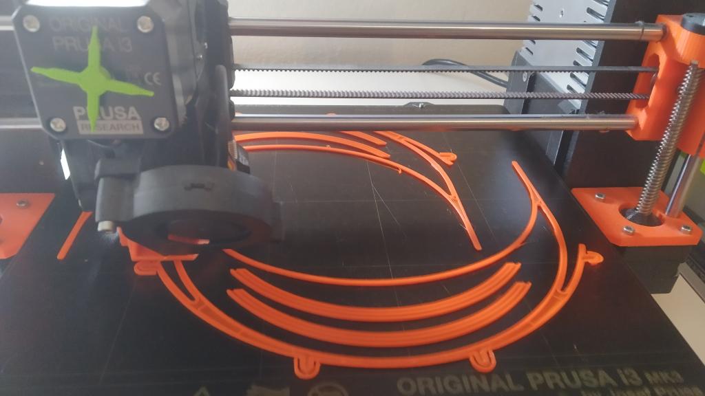

nebudu k tomu nic uvádět, vše bude zřejmé z odkazu. Začli jsme tisknout a napadlo mne, že zkusím využít i místní hojnou komunitu.
Pokud to tady někamu připadá nevhodné, nebo vadí, můžete smazat.
https://docs.google.com/document/d/1gud ... R_6RNFMpg#
Ještě dodám, že s danou skupinou, ani s výrobci filamentu či 3D tiskáren nemám nic společného!!!
Napadá mne, pokud to zde vydrží, že, každý kdo se zúčastní by sem mohl hodit post, kdy, jak, počet kusů a kde pomohl (odeslal) a jaké má zkušenosti s komunikací, logistikou, nějaké nápady, zlepšení atd.
Díky moc všem, byť jen za návštěvu odkazu ;)

Jinak, obojí jsou úctyhodné počty kusů - jak 100, tak i 150 kdo zkoušel tisknout ví, že to "prostě trvá". Tam se zkrátka ukazuje výhoda Průšových farem, kde při 500 kusech tiskáren jsou ty počty trochu přijatelnější :). Nicméně , každý kus se počítá.
My štíty zatím řešíme - určitě i z důvody cílení chceme dodat komplet přímo tam, kde si v rámci našeho působiště myslíme, že jsou nejvíc třeba. (naprosto chápu a vnitřně souhlasím s názory, že , každý chce co nejvíce a dle svého svědomí a místaznalosti co nejlépe zacílit na své nejbližší okolí)
Co se týká rychlosti tisku - dole v odkazu (soubor má 15 mega a nevejde se sem) je v archivu Průšova verze RC3, kterou jsme stáhli přímo v gcode, není teda slicována od nás - rychlost tisku je i od pohledu a poslechu, taková, že člověk žasne, při jakých rychlostech je tiskárna schopna tisknout bez chyb. :)
Jak je i patrné z neupraveného názvu souboru, 4 ks se tisknou kolem 5ti hodin, 8 pak asi 11 hod.
Jen dodám upozornění, které se uvádí i pod odkazem u nich, že při použití tohoto souboru, je tisk opravdu extremně rychlý a vyžaduje spolehlivou a seřízenou tiskárnu. A samozřejmě, je i poměrně hlučný.
Prusa stity RC3
(stáhnout lze smozřejmě na různých místech, ale, ať nemusíte hledat)
díky všem
