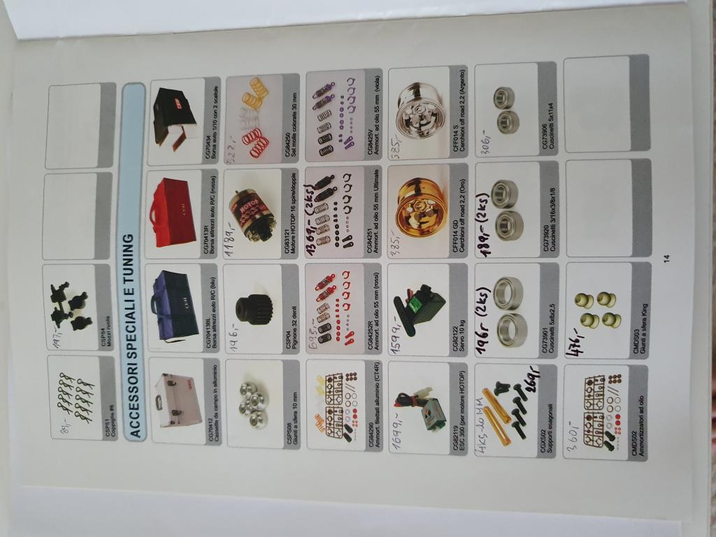

Ještě zasílám fotku z katalogu ND přímo pro tento model. Je to 14 let starý kaatalog, takže ty ceny co jsem si tam uvedl jsou na dnešní dobu nesmysl.

žil jsem v chybné představě, žes použil brushless motor i s reglem.
asi je nastaven regl na vypínání při teplotě, které dosahuješ .
U motoru problém nevidím.
Takže buď koupit výkonnější regl, nebo stávající lépe chladit.
Pokud s tím budete jezdit hodně, tak bych šel do brushless pohonu.
