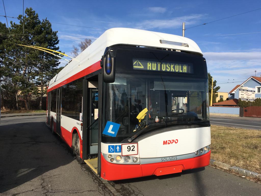

Příštím rokem chci začít pracovat na modelu trolejbusu Solaris Trollino 12 AC viz. foto.
jedná se o trolejbus s naftovým diesel agregátem. Trolejbus disponuje automatickými sběrači které se automaticky napojí na trolejové vedení. Pro model bych chtěl udělat na zahradě el. dráhu o napětí 15-20 voltů, ale také část dráhy bych chtěl nenapájenou elektrickým vedením... :D to napovídá tomu, že bych chtěl model postavit přesně tak aby odpovídal funkčně reálnému trolejbusu akorát asi v měřítku 1:9.
chtěl bych se tedy zeptat zda je tenhle projekt podle vás reálný.

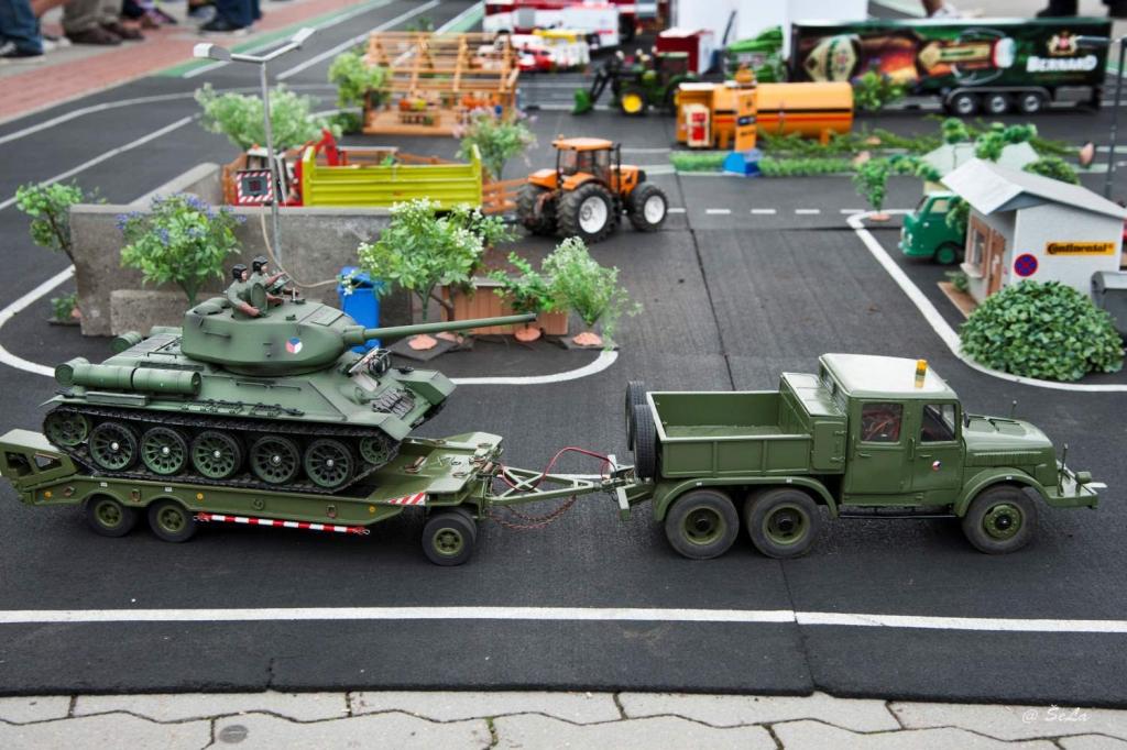

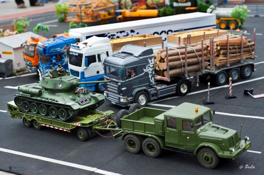

Souhlas s kolegou predemnou. Ještě doplním že bych uvažoval o měřítku 1/14.Nebudes mít problém sehnat kola, nápravy a ostatní. Také budeš moci jezdit na akce, zajezdit si s ostatníma a ukázat co jsi postavil. Pár fotek pro představu . Michal Most
[ 117.39 KiB | Zobrazeno 3304 krát ]
[ 117.03 KiB | Zobrazeno 3304 krát ]
[ 161.02 KiB | Zobrazeno 3304 krát ]
