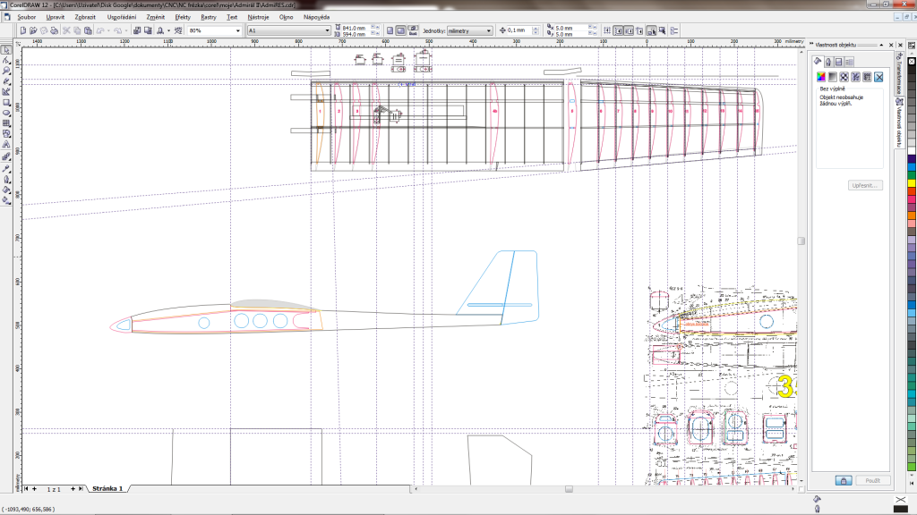

Vystavím můj (vedlejší) projekt palbě Po pár pokusech s Lidlgliderem (nic moc, samozřejmě) jsem usoudil že bych si mohl občas zavětronit a když už, tak se svézt na vlně RES modelů. Původní myšlenka byla že použiji neupravovaná žebra na Admirála II (odtud ten název), postupně jsem ale doplnil některé záležitosti a křídlo poněkud překonstruoval, i když profil a základní konstrukce jsou pokud možno zachované, i když to asi nebude zrovna "cool" a "in" a bude se to (dost) lišit od současných představ o výkonném modelu RES. Kreslím to na dovolené, nejde mi to moc fofrem, ale snad se do konce prázdnin pustím do frézování. Příloha:
AdmiRES.png [ 221.5 KiB | Zobrazeno 7597 krát ]
Hloubku žeber křídla jsem zachoval, uši budou také původní až po žebro 15. Spojku jsem zavrhnul, 2m se do slušného auta pod strop vejde v pohodě; zjednoduší to stavbu a snad i něco váhově ušetří. Torzní skříň ("D-box") také neošidím, prostě ji tam chci mít Ocasní plochy jsou spíš z Admirála III, výškovku možná udělám plovoucí. Určitě nechci kopírovat ty moderní (módní?) tvary ocasních ploch jiných RES modelů, budu rád když se to na první pohled odliší. Stejně tak trup bude dle možností jen zmenšený Admirálovský, ne taková ta vychrtlá tyčka. Upevnění křídel ještě popřemýšlím, ona ta guma má taky něco do sebe, i když to vypadá archaicky Nečiním si nároky na kdovíjaké výkony, prostě to bude středně těžký dvoumetrový samodomo větroň na relax.

Registrován: 8.7.2015 Příspěvky: 1775 Bydliště: Orlova v noci , Karviná ve dne
Je treba to vypocitat , tak aby se predek nemusel vubec dovazovat,pak muzes zachovat proporce puvodniho modelu. . Admiral k tomu ma disposice se svym dlouhym cumakem. Spe ialistou v tomto byla Laguna ,nadherne ero s 200g a i vice zavazim v cumaku. Plovouci vyskovka tak daleko a navic ve smerovce ti to zkomplikuje.Zmena puvodniho profilu ,paklize pocitas s vetsi hmotnosti plne vybaveneho era nebude hrat az tak velkou roli. I tak bych ubral z obrysu trupu par milimetru a navic jej zuzil z pohledu z hora. A vyskovku polozil na trup a ovladal jeji kormidla nebo pouzil delsi paku kormidla a timto by mohla byt vetknuta do smerovky jako celek. Za me slozite .

Když ses dobrovolně rozhodl úplně neřešit top výkonnost, nebylo by lepší to fakt udělat jako Admirála zmenšeného na 2m i se zachováním ocasu do T atd.? Tím by se to od klasické RES jasně odlišilo a bylo by to docela "cool", zatímco tak jak to kreslíš, to nutně bude každý porovnávat s běžnou RES... Navíc jak už tu padlo, to řešení s plovoucí výškovkou je zbytečně složité, přitom narozdíl od T za tu složitost nezískáš ani nějakou "exkluzivitu", za letu se to třeba od ocasek SambaRES nepozná.

HONZIK 22 píše: Je treba to vypocitat , tak aby se predek nemusel vubec dovazovat,pak muzes zachovat proporce puvodniho modelu. . Admiral k tomu ma disposice se svym dlouhym cumakem. Spe ialistou v tomto byla Laguna ,nadherne ero s 200g a i vice zavazim v cumaku. Plovouci vyskovka tak daleko a navic ve smerovce ti to zkomplikuje.Zmena puvodniho profilu ,paklize pocitas s vetsi hmotnosti plne vybaveneho era nebude hrat az tak velkou roli. I tak bych ubral z obrysu trupu par milimetru a navic jej zuzil z pohledu z hora. A vyskovku polozil na trup a ovladal jeji kormidla nebo pouzil delsi paku kormidla a timto by mohla byt vetknuta do smerovky jako celek. Za me slozite . Proporce jsou zachované. Profil také. Trup - bokorys bez změny, jen proporcionálně zmenšený a trochu zúžený. Výškovku na trupu mají ty ostatní modely RES = to neudělám

Jakou hloubku křídla měl původní admirál?

tomashr píše: ... Admirála zmenšeného na 2m i se zachováním ocasu do T atd.? ... Nad tím jsem chvíli přemýšlel, chce to ale vyztužit směrovku, T na ni klade větší pevnostní nároky (hvězda v trávě...). Zkusím to prokreslit, byl by to pak opravdu Admirál II...

kaczka píše: Jakou hloubku křídla měl původní admirál? 210mm

Takže asi takhle nějak; bude se to opravdu lišit. Příloha:

Jen takový podmět. Nebylo by snazší, pokud křídlo bude vcelku udělat jeden větší brzdný štít jako to mám třeba K2000. Odpadne jedno servo a vlastně celá jedna sestava okolo druhého brzdného štítu. Co se týče ocasu T by bylo krásný, ale jak bylo řečeno pevnost na směrovku respektive kýlovku je pak značná, takže bych se s tím asi nemazal a prsknul dozadu motejla... Hmotnost by šla dolů a byl by větší prostor třeba pro dovažování vpředu nebo balast do větru atd...Ale je to čistě jen nápad...

Paolo-K píše: Jen takový podmět. Nebylo by snazší, pokud křídlo bude vcelku udělat jeden větší brzdný štít jako to mám třeba K2000. Odpadne jedno servo a vlastně celá jedna sestava okolo druhého brzdného štítu. Co se týče ocasu T by bylo krásný, ale jak bylo řečeno pevnost na směrovku respektive kýlovku je pak značná, takže bych se s tím asi nemazal a prsknul dozadu motejla... Hmotnost by šla dolů a byl by větší prostor třeba pro dovažování vpředu nebo balast do větru atd...Ale je to čistě jen nápad... Brzdy budou dvě; Admirál má vzepětí toho středu a to tam bude. Malých a malinkých serv mám dostatek, hmotnost mě netrápí, stejně převážně fučí. Motejl a Admirál - no fuj!!!! Víc k tomu nemám Ano, T klade větší nároky, ale když mi to létalo v roce 1979 na jednokanál, tak to musí létat i dneska

jyrry píše: Brzdy budou dvě; Admirál má vzepětí toho středu a to tam bude. Malých a malinkých serv mám dostatek, hmotnost mě netrápí, stejně převážně fučí. Motejl a Admirál - no fuj!!!! Víc k tomu nemám Ano, T klade větší nároky, ale když mi to létalo v roce 1979 na jednokanál, tak to musí létat i dneska Jako jasný, že to poletí, o tom žádný pochyby. Já jen tak nějak vycházel z toho prvotního zadání. Žebra z Admirála a trochu upravený trup. Ta brzda, je první co mě napadlo, když je křídlo vcelku, neb je to konstrukčně nejjednodušší a nejlehčí. (rovný střed bez vzepětí by ale musel být tedy ústupkem při tomhle řešení) No a ten motejl, opět konstrukčně asi nejjednodušší řešení a v dnešní době počítačových rádií to není problém seřídit. Admirál vznikl právě jako zmiňovaný jednokanál a tak tam motejl asi těžko. Jak to vypadá je otázkou vkusu. Přeju ať se dílo podaří a lítá to dle představ.

Já těch rozsypů na Admirála II už vyfrézoval... no... ani nevím kolik, ale odhad kolem padesátky to bude. Možná i víc. A ještě jsem ho létat neviděl (v současné době ), ani jsem si ho nezačal stavět. I když se mi pořád líbí (asi ta potlačená nostalgie) Takže pokud vytrvám, stvořím si jeho zmenšeninu a jak Tomáš správně připomněl, se vším všudy, tedy i s tím lomením středu a Téčkem; navíc vlastně budou jen ty spoilery, spíš na zkoušku co to umí, než abych je tam tak moc chtěl/potřeboval - nemám ambice na kdovíjaké soutěžení, ale co když to přece jen trochu slušně poletí To "RES" v názvu je spíš taková menší recese, reakce na tu vlnu pokusů oprášit kategorii pro mladé a dědky, něco jako byly národní RC-V2 než to (taky) zaplavily speciály z několika málo dílen.

Za mě, já tomu tvému projektu strašně fandím. Ale ne jenom já Vojto Stupak ten tvůj záměr zveřejnil chvíli po tvé úvaze, že by jsi do toho šel. Všechno co je do,, V,, stabilizuje. Tuším jak se projev turbulence brzdíci klapky projeví na účinnosti výškovky tak vysoko postavené a vím, že částečne rozsypy jsou dnes již mimo misu. Kvůli ceny si jej koupi mnozí, ale stavba se odkládá, proto to není vidět. . Chtělo by dotáhnout do podoby kompletní stavebnice. Nostalgie vytvořila RES kategorii. Ty jsi jistě schopen ji povýšit ještě o stupeň výše. Držím palec.
