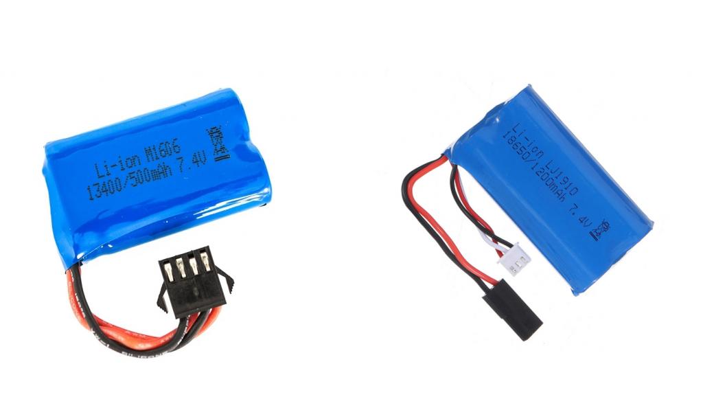

PříspěvekNapsal: úte 12.01.2021 20:25
Registrován: 26.4.2010
Příspěvky: 5
Asi nejjednodušší mě přijde koupit podobný akumulátor s větší kapacitou a přepájet tam konektor z toho původního viz obrázek. To by mělo nemělo být moc složité ne?

PříspěvekNapsal: stř 13.01.2021 15:15
Registrován: 28.11.2010
Příspěvky: 92
Bydliště: Ostrava Poruba
budinka píše:
ahoj,
je supr, že se snažíš modelařit a ne jen hračkařit. ! Dnes mnozí jen konzumují hotové věci...
Ale s těmito bateriemi již není sranda.
Odhaduji, že ještě nemáš dostatek elektro znalostí pro vytváření li pol packů a přepájení konektrů takových baterii. Pokud to tak je najdi někoho v okolí - elektor kroužek, nebo modelář, který děla do baterek :-)
Udělej to, ale pod dohledem "face to face" někoho, kdo už to zná a vysvětlí ti "co a proč".
Tady najdeš hodně dobrých rad, ale i takové, které nejsou zrovna nejmoudřejší....
Ahoj Supan

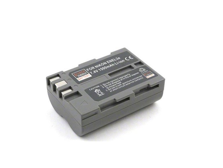

PříspěvekNapsal: pát 15.01.2021 16:35
Příspěvky: 5
Tak nakonec sem to vyřešil nečekaně snadno. Našel sem doma baterii, kterou sem používal do foťáku zrcadlovky Nikon, tu sem vykuchal, připojil konektor a model jezdí jak divej 25 minut :-) Navíc mám k tomu i originální nabíječku takže vše na pohodu.
Díky všem za rady kdo si našel čas sem napsat :-)
