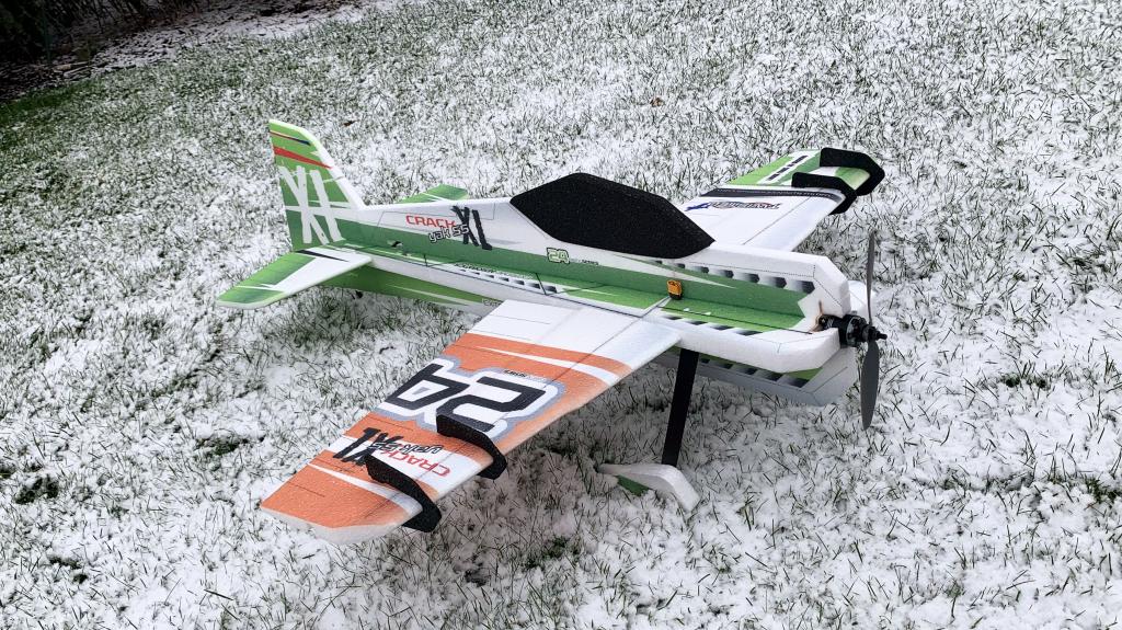

Sice jsem každý rok touto dobou připravoval akrobaty do haly, ale letos je spíš čas postavit si stroj na venkovní řádění. Tak jsem se pustil do stavby nového Crack Yaka XL
Poznámka: Crack Yak XL v zeleno-oranžovém provedení
[ 194.75 KiB | Zobrazeno 7327 krát ]
https://www.rc-factory.cz/letadla/rozpeti-1001mm-1300mm/crack-yak-xl
Zvolil jsem do Crack Yaka XL doporučované vybavení, které jsem měl vyzkoušené již z Edge XL (https://www.rc-factory.cz/vybaveni-k-rc-modelum/equipment-veloxity) s tím, že opět ho budu provozovat na pouze 10" APC vrtuli a s 4s 1500mAh. S 4s to je našlapaná raketa a to já mám rád :twisted:

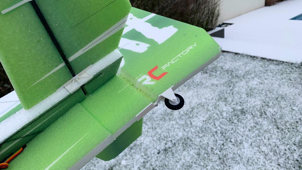

Stavba probíhala klasicky, všechno do sebe krásně sedí, ale dokonce se pro mě objevila taková nová drobnost, co mě potěšila - řízené ostruhové kolečko
Poznámka: Na crack yaku se objevila nová drobnost, ač malá, tak věřim, že Vám to taky udělá radost. Kolečko ovládané směrovkou!
[ 79.88 KiB | Zobrazeno 7327 krát ]
Crack Yaka jsem zaletěl i přes dost nepříznivé počasí, ale přemotorovaný setup ani vítr nezaškočí :D

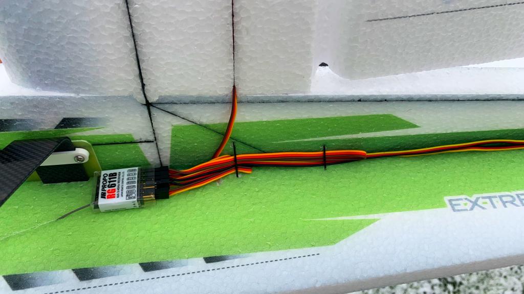

Zatím nemám video, ale hodím Vám malou inspiraci (pokud to tak už taky neděláte) jak poslední dobou upevňuji kabeláž na EPP stroje
Poznámka: Jedna malá inspirace, jak jsem poslední dobou začal upevňovat kabeláž na EPP
[ 77.88 KiB | Zobrazeno 7327 krát ]

Kabeláž budu za chvíli řešit u Revolta. To tam máš vlepené jen kousky uhlíku a kablíky hezky zastrčené?
Já zvažoval použít zdrhovací pásky a zalepit je (jak ukazoval někde ve videu Honza Špatný) a pak tak tam sem tam do rohu vkápnout a zamáčknout tavné lepidlo, tak aby se to nemrskalo.
Mohl bych poprosit pak případně o foto jak je řešeno upevnění regulátoru/přijímače a čím je to přichyceno/přilepeno k trupu? Nebo i samotné uchycení baterky? pouze v díře v trupu a nebo ještě nějaké další jištění?
Popřípadě nějaký další návrh jak řešit kabeláž, uchycení baterky, přichycení regulátoru/přijímače?

Jo, jen pomocí uhlíkových tyček přichyceno.
regulátor mám uchycen zespodu dualockem a baterky mám chyceny na boku na duallock - je to možné vidět tady na videu Revolta

Honza.V píše:
Můžeš se prosím podělit o zkušenost, který z těch duallocků používáš .

Používám dual lock od 3M, jak na upevnění baterie tak občas i na přijmač a regulátor
