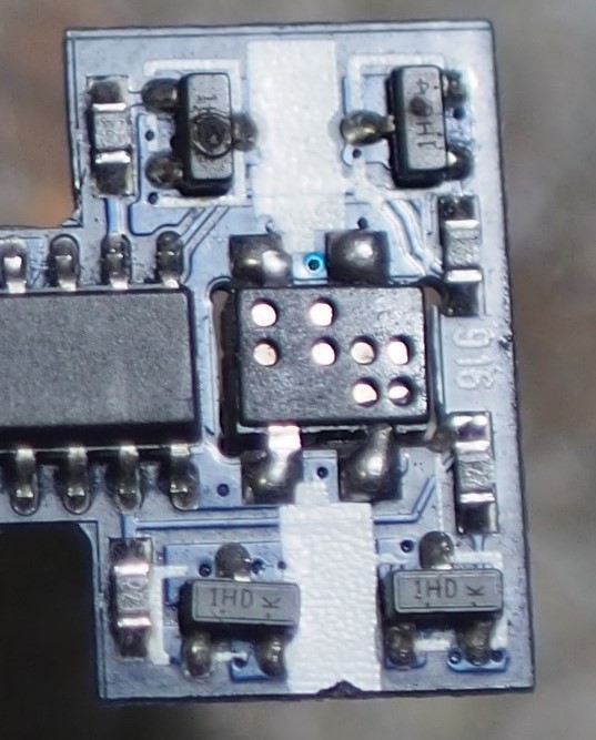

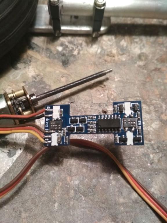

Dnes se mi při zkoušce poškodila elektronika umístěná v elektrickém zatahovacím podvozku (psal jsem to i na moje hobby, ale tam to nějak přestává fungovat). Jedná se o podvozek zakoupený na hobbykingu, ale už není v nabídce. Jedná se o větší variantu na cca 10 kg model. Závada je v tom, že funguje jen v jednom směru (jde vysunout) a problém je v elektronice, motor s převody funguje správně. Elektronika se pravděpodobně poškodila přetížením vzniklým nečistotou v převodech. Přesný důvod jsem ale nenašel. Kdybyste někdo věděl, kde pořídit nový díl nebo pomohl s opravou, budu velice rád.

PříspěvekNapsal: čtv 25.02.2021 21:10
Registrován: 23.1.2012
Příspěvky: 630
Možná se mi to zdá ale 2 tranzistory se mi zdají napuchlé .
Chtělo by je to změřit .
Ty dva horní na pravé straně. Mohl by to být jeden kanál H můstku.

Abych řekl pravdu, tohle nejsem asi schopen udělat. Nejenom, že na to špatně vidím, oprava této technologie (SMD součástky) už jsou mimo moje možnosti, ale když nebude jiné řešení, zkusím.
PříspěvekNapsal: čtv 25.02.2021 21:52
Registrován: 23.1.2008
Příspěvky: 305
Bydliště: Městec Králové
Opravdu to tak bude, pomohla technika.

Rozměry sedí, ale podle fotek jiný typ... Tak kdybys měl ale přece zájem...
[ 39.25 KiB | Zobrazeno 968 krát ]

blesk píše:
Díky moc za nabídku, ale předpokládám, že tady nejsou "výkonové" tranzistory, a tedy to nebude schopné snést potřebný proud. Každopádně, když bude nejhůře, rád se ozvu. Můžu se zeptat, kde jsi je získal (jestli by nešly sehnat i jiné).
