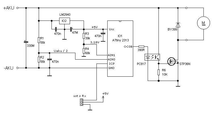

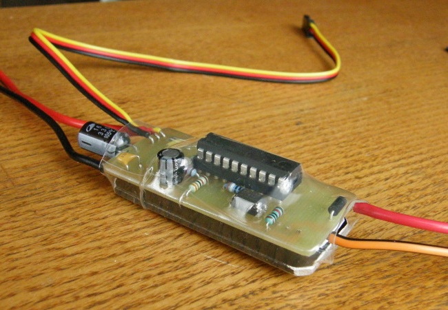

Mám v šuplíku nerozdělanou stavebnici reglu od Belu. Pokud chceš, pošlu ti ji za stovku poštovného.

To je 10A? To by mělo stačit...
 Předmět příspěvku: Re: Stejnosměrný regulátor schéma
PříspěvekNapsal: pát 05.03.2021 11:42
Registrován: 7.5.2015
Příspěvky: 5320
Obrázky: 1
@radimpro Možná by to chtělo zmínku o RC soupravě čím to budou řídit levná 2.4GHz nebo retro á la Mars
? 10 A bude stačit? Píšeš Plynulou regulaci, 70 cm remorkérek, 6V Pb, motor 400. Kolik ti vychází odhad váhy?
