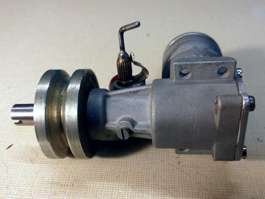

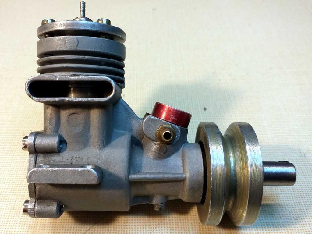

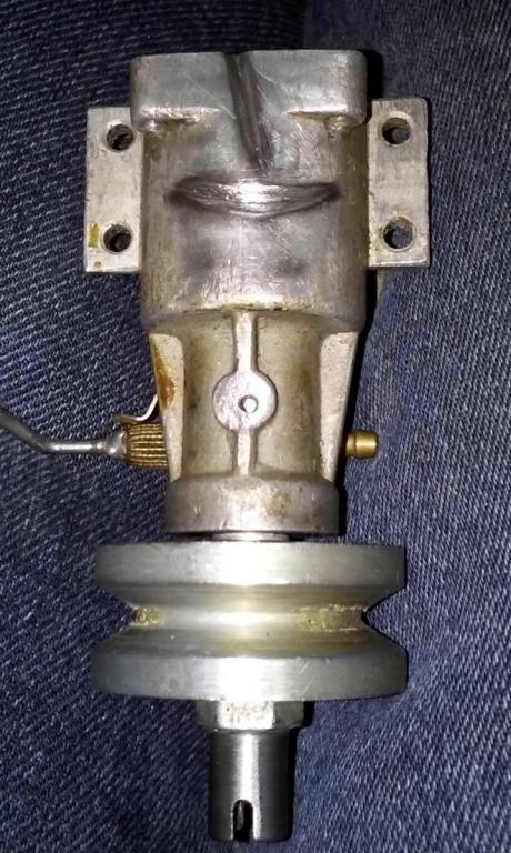

Zdravím všechny milovníky modelářských spalováčků a zejména restaurátory starších spalovacích motorů. Občas se stane, že člověk získá nějaký starší motor v bezútěšném stavu po haváriích a podobně. Většinou s odlomenými kousky patek, zlomenou ojnicí proraženými karteru, odlomenými žebry a pod. Možností je hodit to do šrotu, ale taky existuje možnost jak to opravit. Ovšem cena není zrovna levná, tak je na zvážení jestli vůbec a u jakého motoru se to vyplatí. Zabývám se už téměř 35 let laserovým gravírováním. Často gravíruji různé texty do ocelových dílů vstřikovacích forem na plasty. Většinou se jedná o formy nové, ale nezřídka formy používané, kde potřebují jen změnit nějaká označení s tím, že to staré vyvařili a vybrousili. Na to mají některé firmy laserovou svářečku, kde do daného místa prskají laserové impulsy a přidávají tam stejný materiál, který mají ve formě tenkého drátu, buď v návinu, nebo ve formě tyček (sily 0,3 až 1mm). Do místa svaru se fouká z dýzy argon. Napadlo mne zeptat se zda umí tím vyvařovat taky Al slitiny. Řekli, že jó a že i odlitky, na které mají tyčky s obsahem křemíku. Tak jsem na zkoušku dal vyvařit přírubu výfuku pro připojení rezonanční roury od ruského motoru MDS-3,5 Marine, který jsem získal v dost žalostném stavu. Zde je bohužel dost nekvalitní foto motoru Příloha:
MDS-35_04.jpg [ 154.87 KiB | Zobrazeno 9691 krát ]

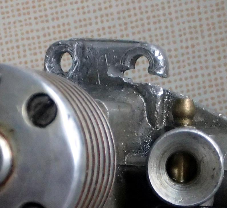

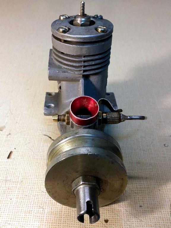

a zde trojpohled na tu přírubu, do které bývalý majitel dost humpolácky vyvrtal několik 4mm děr (asi aby pojistil připojení roury - no dělá se to samozřejmě jinak). Příloha:
MDS-35_12_vyfuk_priruba_pred opravou.jpg [ 24.88 KiB | Zobrazeno 9691 krát ]

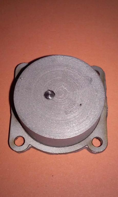

Tu výfukovou přírubu jsem zvolil jen kvůli zkoušce, jako díl, který bu mi moc nevadilo zničit. Tady je pak foto po vyvaření a opracování povrchu na soustruhu. Kdo neví, ten si ta vyvařená místa ani nevšimne, je tam trochu drsnější povrch. Příloha:
MDS-35_11_vyfuk_priruba_po_oprave.jpg [ 38.02 KiB | Zobrazeno 9691 krát ]
Já tedy takový typ laserového stroje nemám (bohužel, to bych si mohl takové věci opravovat ve vlastní režii). Protože ty firmy si za podobné práce řeknou i 40€/hod, tedy dá se i kamarádsky dohodnout cena nižší, ale stále se to vyplatí jen u vzácných kousků. U toho MDS rozhodně ne. Tak to berte spíš jako informaci, že i taková možnost existuje.

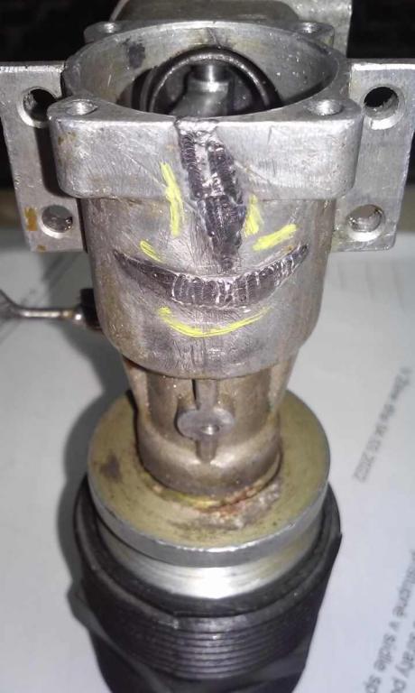

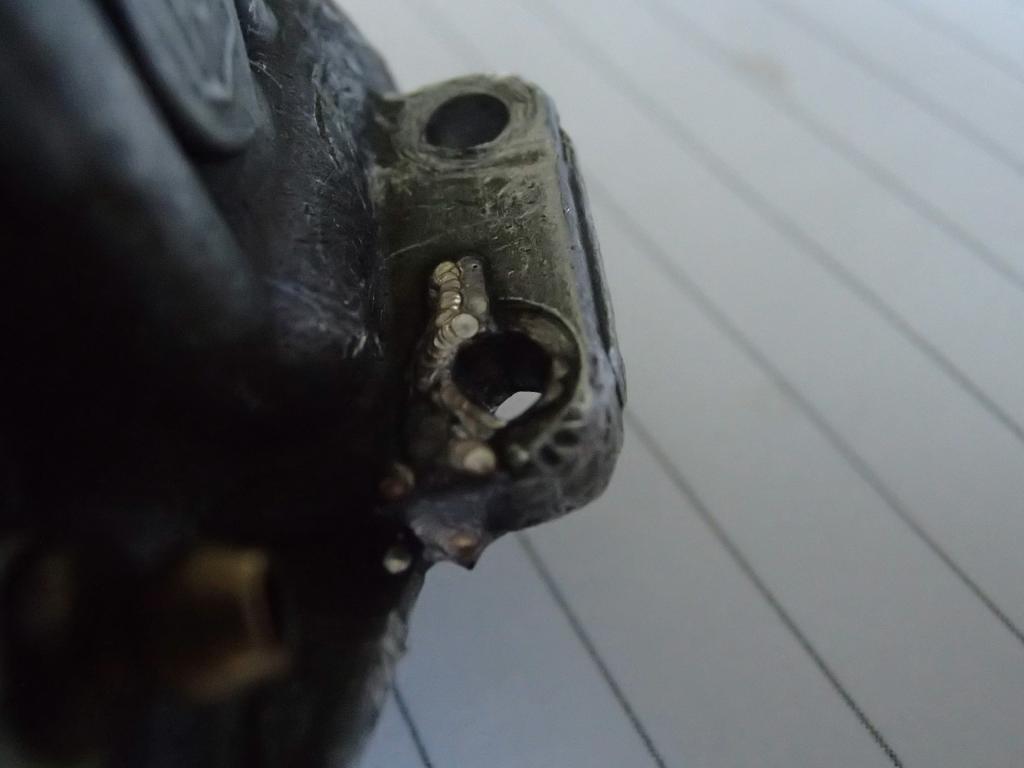

No a pak jsem získal maďarskou detonační jedničku FOK-10, u které bývalý majitel z nepochopitelného důvodu začal řezat patku. Příloha:
FOK-10_02_poskodena_patka.JPG [ 93.24 KiB | Zobrazeno 9679 krát ]
zde je detail Příloha:
FOK-10_08_poskodena_patka_detail.jpg [ 79.87 KiB | Zobrazeno 9679 krát ]
No hrůza! Tak to mi nedal a do opravy tohoto motoru jsem zainvestoval. Takhle mi to vyvařili Příloha:
FOK-10_05_zvarena_patka.JPG [ 101.4 KiB | Zobrazeno 9679 krát ]

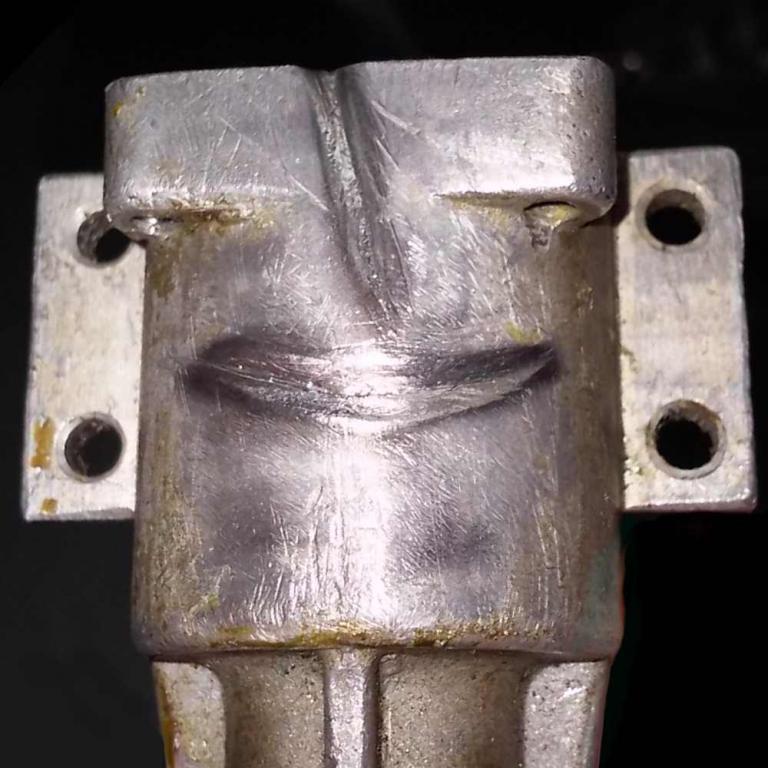

zde jsou 2 detailní záběry Příloha:
FOK-10_06_zvar_detail.JPG [ 60.53 KiB | Zobrazeno 9679 krát ]
FOK-10_07_zvar_detail.JPG.JPG [ 40.88 KiB | Zobrazeno 9679 krát ]

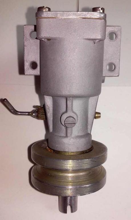

Zbývá ten svar zabrousit a povrch začistit, aby to nebylo vidět. Měl jsem sice původně v plánu dát vyvařovat i další motory, ale mnohé nejsou natolik hodnotné, takže cena svařování mne nakonec od toho odradila. Snad jedině na opravu patky nedávno získaného MVVS5,6/A ještě obětuji pár €: Příloha:
MVVS_56A_02_m.jpg [ 54.23 KiB | Zobrazeno 9679 krát ]
detail: Příloha:
MVVS_56A-04-odlomena_patka_01_m.jpg [ 74.26 KiB | Zobrazeno 9679 krát ]
U něj by to snad ještě stálo za to. Tak to jen pro informaci. Jinak já ale už vážně uvažuji, že si takový laserový svařovací stroj postavím.
