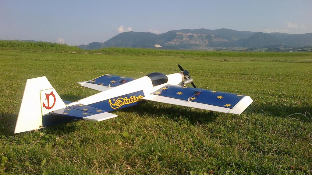

Tak po cca 10-letém provozu a cca 900 realizovaných letů, toho 850 poctivě zadokumentovaných (i po 5 havárijích a opravaách) a po vystřídání 3 motorů dne 27.7.2022 tato moje etapa skončila. Kvůli pitomé chybě v pilotáži jsem ho zapíchl střemhlav na plný plyn do pole, kde zem díky dlouhotrvajícímu suchu měla tvrdost betonu a model se rozložil na prvočinitele.
Model jsem koupil v bazaru, nestavěl jsem ho tedy já sám. Zde je jak vypadal při záletu (původní majitel s ním nevyletěl ani jednou, jen krátce proběhnul motor).
[ 113.17 KiB | Zobrazeno 1717 krát ]
[ 140.02 KiB | Zobrazeno 1717 krát ]
I na lyžích v zimě:
[ 93.37 KiB | Zobrazeno 1717 krát ]

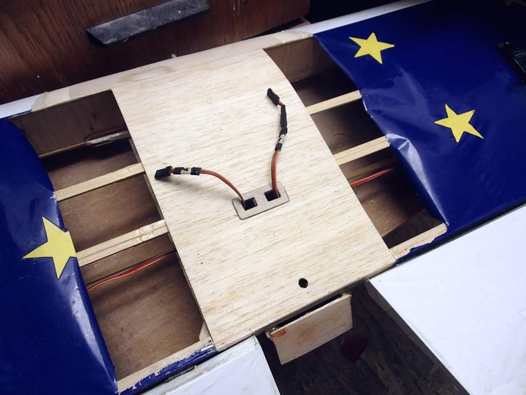

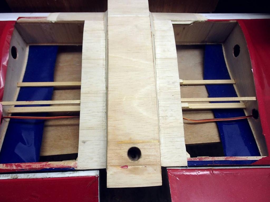

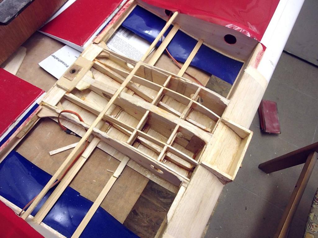

Ale po více opravách (3x trup vejpůl, 1x křídlo vejpůl, 1x k tomu rozbitý čumák a vylomená motorová přepážka, drobné poruchy a opravy nepočítám) jsem do něj vložil tolik své práce, jako bych ho nejmíň 5x sam postavil. Zde je několik fotek dokumentujících mé opravy a úpravy:
[ 90.01 KiB | Zobrazeno 1717 krát ]
[ 91.2 KiB | Zobrazeno 1717 krát ]
[ 113.57 KiB | Zobrazeno 1717 krát ]
[ 81.97 KiB | Zobrazeno 1717 krát ]
[ 86.16 KiB | Zobrazeno 1717 krát ]

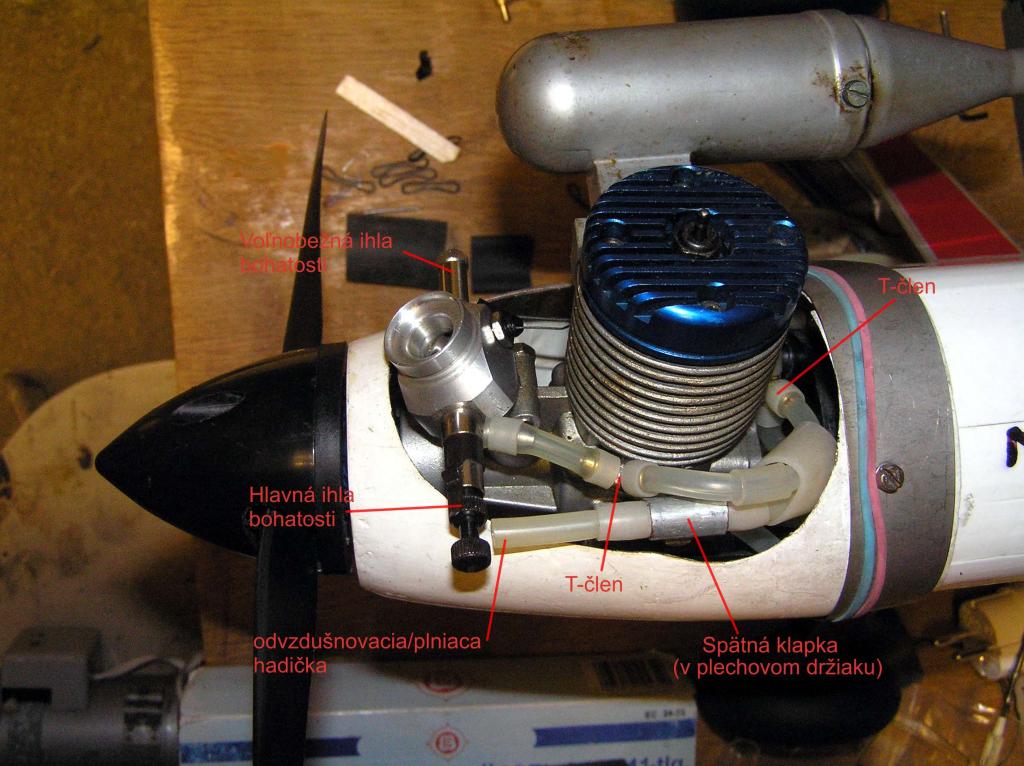

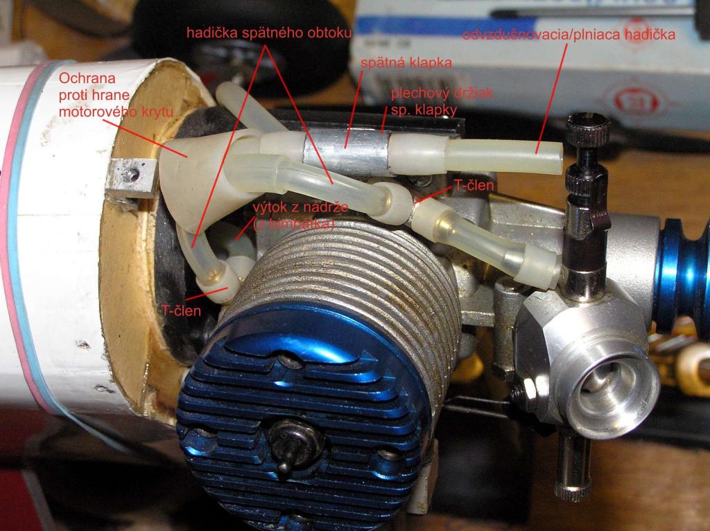

Původně byl motor osazen MVVS 7,5 se kterou na tlak pouze z výfuku lítal dost nespolehlivě. Doplnil jsem palivovou soustavu Perry pumpou a po krátkem vývojovém období jsem s tímto motorem odlétal 120 hodin, čili asi 700 letů.
[ 109.35 KiB | Zobrazeno 1710 krát ]
Vše jsem podrobně popsal v tomto výživném vlákně viewtopic.php?f=8&t=66538&start=90#p1134550. Zde je pohled na prostor pod haubnou a taky schéma palivové instalace:
[ 73.46 KiB | Zobrazeno 1710 krát ]
[ 72.77 KiB | Zobrazeno 1710 krát ]
[ 118.66 KiB | Zobrazeno 1710 krát ]
[ 69.69 KiB | Zobrazeno 1710 krát ]
Tu som to ešte doplnil o schému palivovej inštalácie
[ 87.03 KiB | Zobrazeno 1683 krát ]

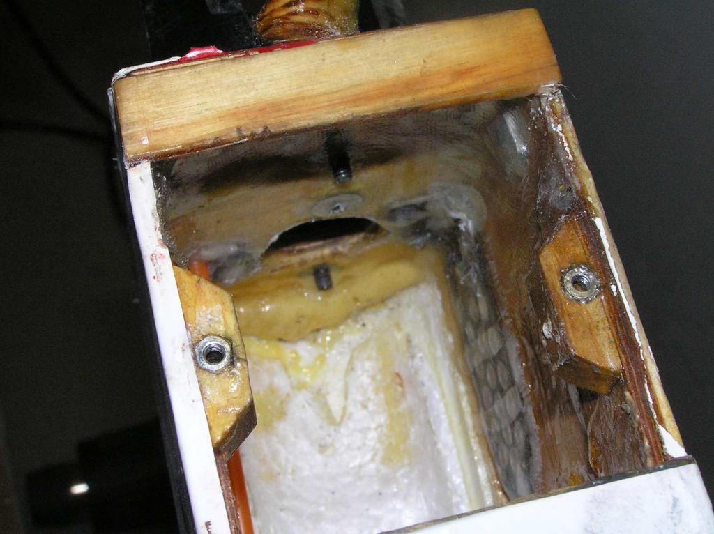

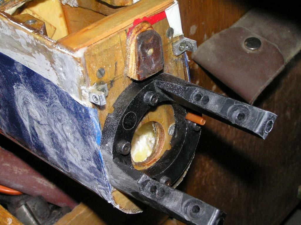

Potom, co se pokazila už druhá Perryho pumpa a já rozbil kvůli tomu čumák a musel ho restaurovat i s novou motorovou přepážkou,
[ 93.29 KiB | Zobrazeno 1706 krát ]
tak mne napadlo tam dát desítkové lože
[ 129.02 KiB | Zobrazeno 1706 krát ]
a do modelu jsem vrazil desítku Raduga-10RU (už bez Perryho pumpy ale se značně přiškrceným karburátorem (od ASP 21M, tedy Marine, který má díru asi jako letecké šestapůlky). O tom jsem se zmínil vtomto vláknu viewtopic.php?f=8&t=53161&start=15#p1160953, zde je foto motoru:

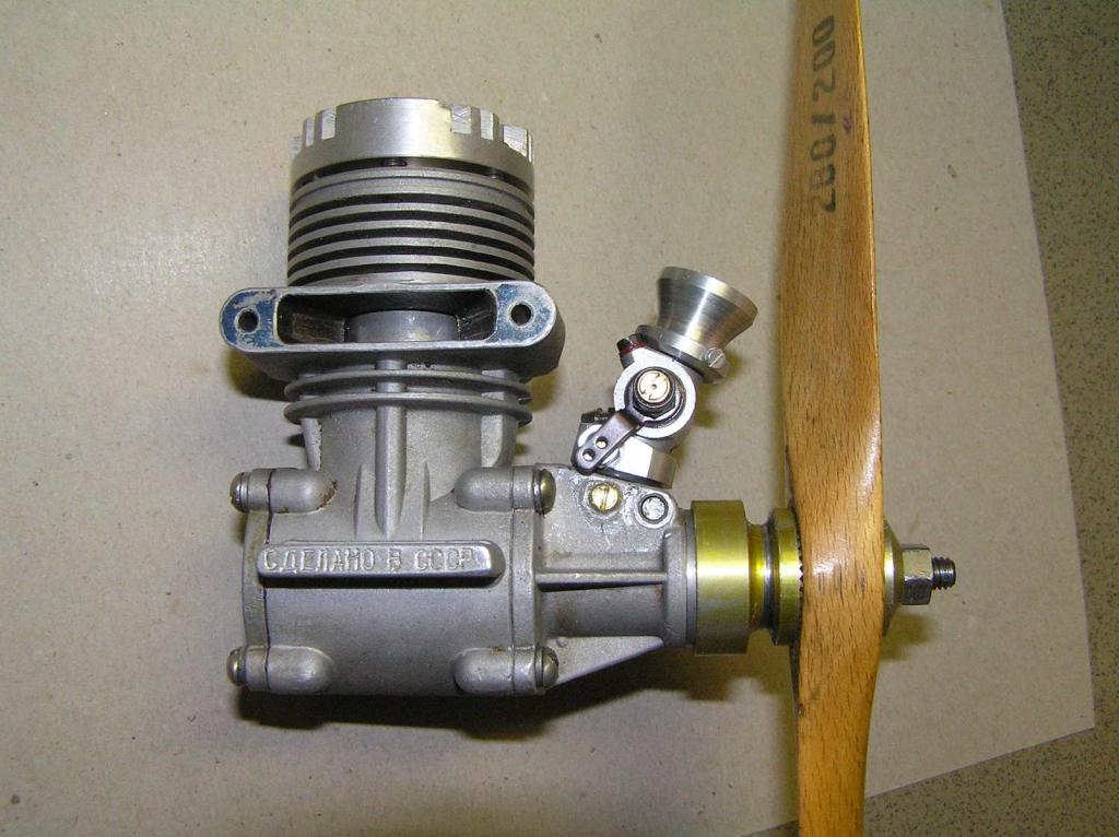

ale pak náhle vypadla pružinová pojistka pístního čepu, čímž došlo k zničení výbrusu. Motor jsem nejprve nahradil jinou starší Radugou, ale tá z nepochopitelných důvodů chodila špatně. Tak jsem to neřešil a nahradil ji desítkou MVVS, která sice byla o 75g těžší:
[ 89.9 KiB | Zobrazeno 1706 krát ]
[ 83.25 KiB | Zobrazeno 1706 krát ]
ale s klapkovým MVVS karburátorem (to byl asi poslední výkřik zlaté éry 90. let pana Obrovského) výrazně výkonnější:
[ 92.44 KiB | Zobrazeno 1706 krát ]
S ní jsem pak odlétal cca 100 letů (to už jsem evidenci nevedl tak poctivě). Ale model pro své značné stáří už začínal často zlobit (tu odpadlo jedno, tu něco jiného, jednou mi po přistání odpadly křídla kvůli tomu, že hlava montážního šroubu najednou prošla balzou odtokovky. Navíc konstrukce už byla natolik vytřesená, že model bylo nutno po každém složení první lety vždy dotrimovat, tedy pokaždé tak trochu zalétávat, což samozřejmě už značně otravovalo. Takže v podstatě mne ta fatální havárie ani tolik nemrzí, bylo už načase přesedlat na jiný, lepší model.

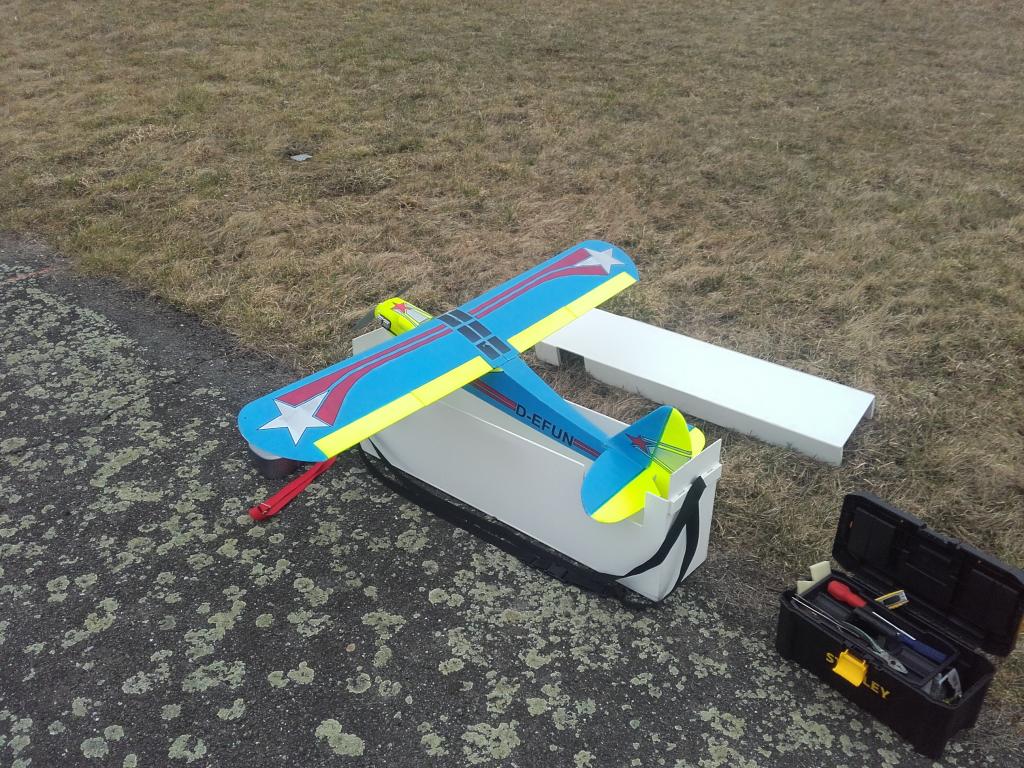

to Honzik22: Nevím,nepamatuju - jsem mladej kluk - ale bednu(-y) mám taky,héééč! Jen nejsou takový "rakvovitý" . Veka (Veka promine) asi oslovil místního hrobníka... :lol: :lol: :lol:
S62
[ 140.09 KiB | Zobrazeno 1268 krát ]
[ 182.24 KiB | Zobrazeno 1268 krát ]

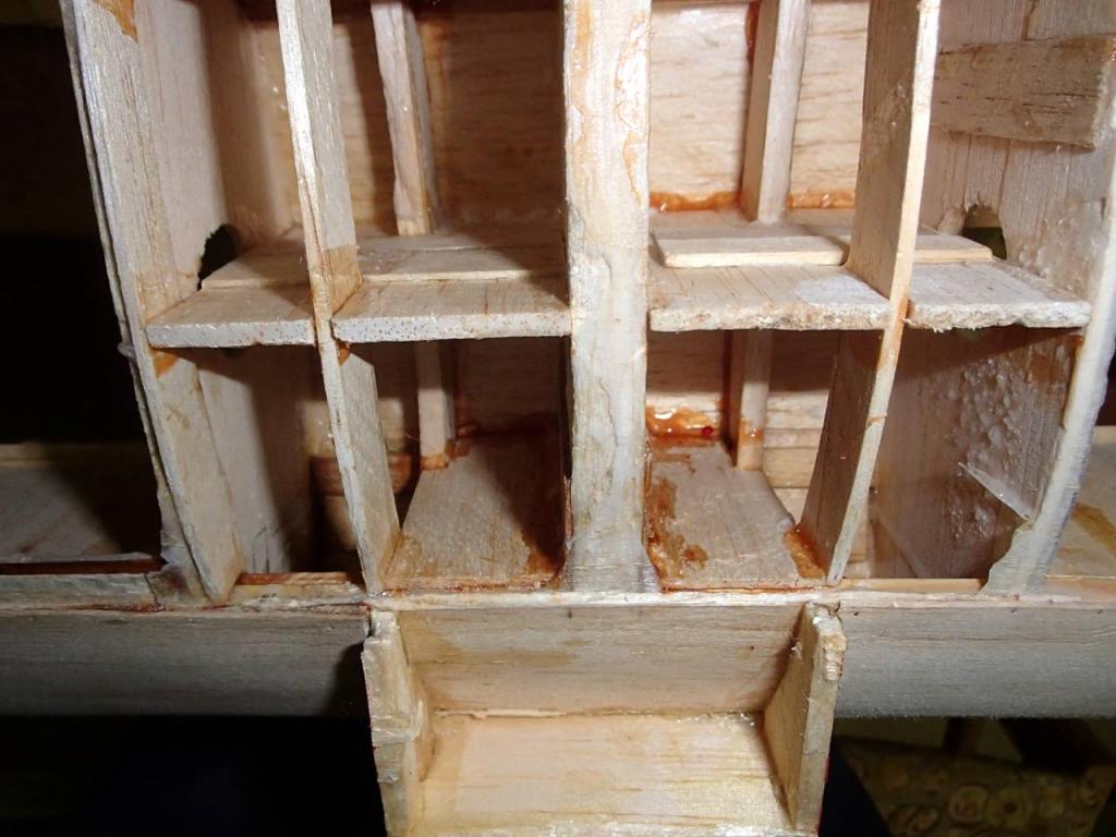

Ale ty sarkofagy jsou privezeny ze zberneho dvora ve vychodoceskem meste betlemu... jeste ze tam zamestnavaji modelare.
Po otevreni z toho vypadne celkem koukatelna mumie:
[ 84.5 KiB | Zobrazeno 1194 krát ]
[ 86.37 KiB | Zobrazeno 1194 krát ]
[ 79.91 KiB | Zobrazeno 1194 krát ]
