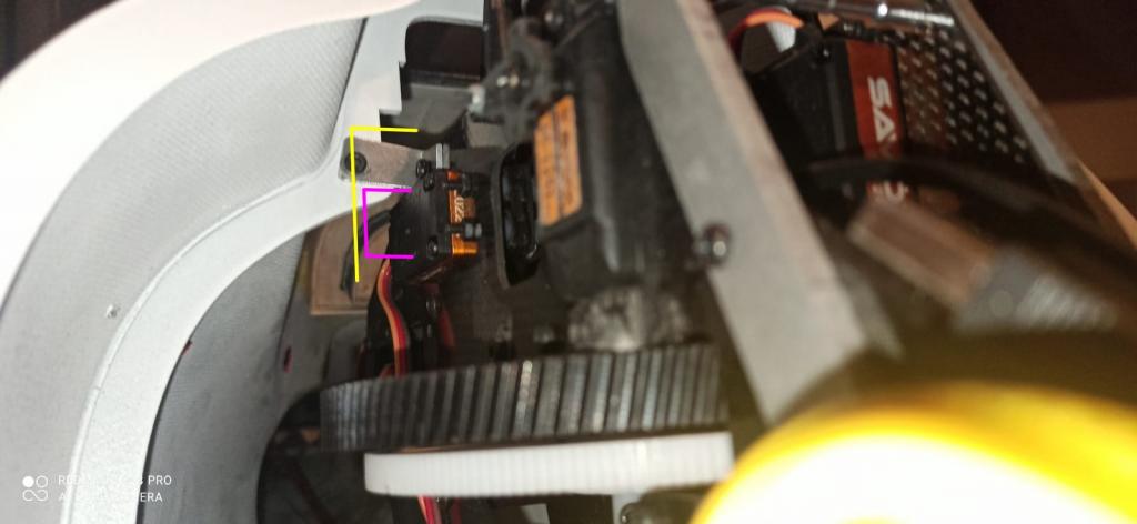

Mechaniku potřebuju v trupu zvednout ze dvou důvodů. Ten hlavní je potřeba dostat pod mechaniku mechanický systém ovládání bambi vaku včetně odhození břemene, i když i tak ho musím výrazně upravit - snížit. Ty stávající systémy jsou vysoké asi 60mm, já to musel konstrukčně zredukovat na 37mm. Přesto bude v jedné z uhlíkových bočnic nezbytný obdélný výřez v ose hlavní hřídele. Proti Pavlovi se mi podaří mechaniku zvednout maximálně o 15mm, pak už by trubka narazila do horní části zúženého trupu, víc to prostě možné není.
Druhý důvod zvednutí mechaniky je dodržení optické polohy kamene hlavy a roviny rotoru s viditelností celého kompenzátoru podle předlohy. Nitro hřídel je o cca 21mm delší než standardní hřídel dodávaná tuším do všech verzí 550/600 a to včetně setu pro přestavbu 550 na třílist kterou jsem koupil. Ještě se uvidí jak dopadnou táhla od serv na desku cykliky, standardně mají okolo 58mm a tío určitě nedodržím. Setová protiběžná táhla třílistu jsou velmi krátká, dost možná je budu muset nahradit novými vlastní výroby tak abych celkovou délku od serv na grip rozložil v rozumném poměru a konstrukčně to chodilo perfektně. Problém bude s barvou, předloha má všechno světle šedé a budu muset najít odvahu to dotáhnout do konce, chrom s vínovou barvou by maketu opticky zabily.

Ahoj. Dovol varování. Firma Funkey má velmi špatně vyřešeno uchycení kabiny na magnetické zapadky. Je potřeba to vyřešit jinak, jednou mi kabinka cestovala z trupu ze stejného modelu, jen Air Zermatt. Jinak je potřeba pořádně upevnit rám i nahoře. Dvakrát se mi ve vzduchu dost nepříjemně rozvibroval, až.vylétly baterie. Jinak zpracování na jedničku, krásný model. V modelu není místo pro zvednutí mechaniky, i tak se musí frézovat trup pro mochaniku a navíc je ocas navržen pro vložení trubky, takže spíš ne. Nebo si to nedokážu představit. lítám na 12S a s bateriemi 5000 mAh je to akorát vyváženo, jen jsem nedokázal odstranit vibrace při rozběhu. v letu je velmi klidný s listy Helitec.
Na zvednutí o více jak 15mm podle mého názoru zapomeň.

S tím zvednutím mechaniky je to přesně jak píšeš, i Pavel to měřil a vidí to 15mm maximálně. To by mi asi stačilo, podstatná bude rovina rotoru a viditelnost kompenzátoru, to chci určitě dodržet, je to celkem charakteristický optický prvek. Pavel si toho nevšimnul, zjistil jsem to až teď, na druhou stranu není to nic co by hrálo fatální roli a už vůbec to nemá vliv na letový projev. Zkoušel jsem na to udělat jednoduchou vizualizaci jestli to je vůbec vidět, i když jsem asi nedodržel měřítko vložené části protože list jde dál nad vrtulku a talíř je taky nepatrně větší, asi se tím zabývat budu.
Pokud používám nitrohřídel delší o 21mm tak je to dané, pokud bych ale zvedl mechaniku o těch 15mm bylo by to už moc :-).

Zvedneš-li mechaniku, bude dost zakloněná a v letu to bude vidět. Já ji mám mírně dopředu, což zajišťuje rovinu heliny v dopředném letu. Létám pomalu a vypadá to báječné. 8)
