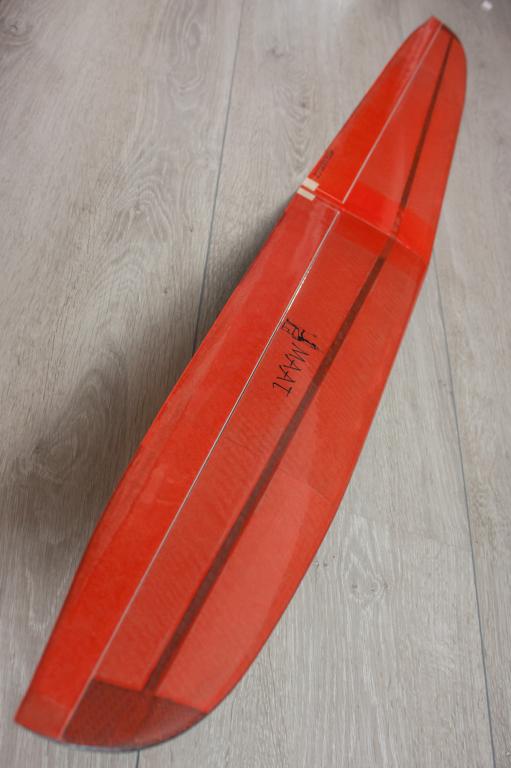

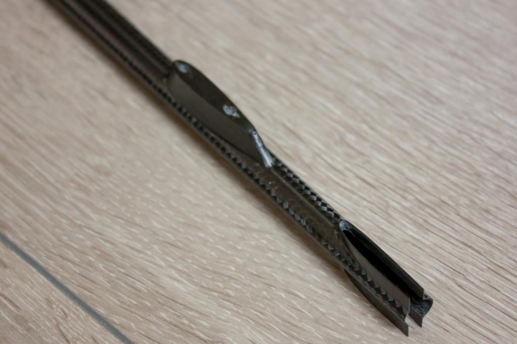

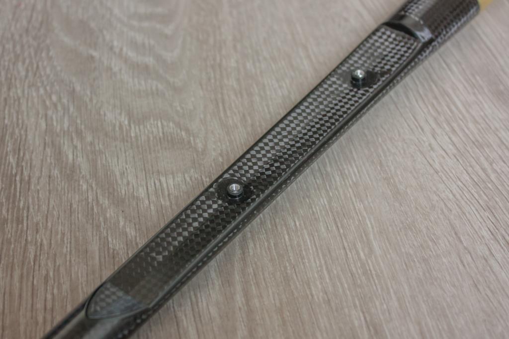

Zakládám vlákno o F3K Maat 1 z produkce Ondry Rezlera/rcgliders.cz Zatím pouze unboxing fotky, rád bych sem dával postupnou zástavbu. Zpracování je ok, proti Sisině je to o kus dál. Co se týče popisu modelu, tak nemá cenu přepisovat info ze stránek výrobce, jen přidám nějaké fotky. Více na http://1drv.ms/1OkKyEu
Momentálně rozmýšlím elektroniku, nejvíc bloumám nad napájením a nabíjením. Nějak se mi už nechce do nikláčů, nechci řešit dlouhé nabíjení aku před každým létáním kvůli samovybíjení. Varianty jsou buď 1s napřímo, v tom případě už údajně moc nezvládá D47 výškovku, nebo 2s přes malý BEC od Hořejšího [1] nebo [2]. Nabíjení a zapínání asi před dodávaný jack, jen musím proměřit, zda to nejde zapojit tak, aby to při zapojování nechodilo do chvilkového zkratu.
Představa o osazení je 2× D47 v trupu na VOP a SOP s náhonem přes torzní pružinky, 2× buď D60, Atlasy DS09-SCD, nebo nejspíš KST X08 V3 do křídla. Potom FrSky vario a dělič napětí kvůli možnosti vyčítat napětí aku před BEC. Uvidíme, jak se vejdu, trochu z toho mám respekt.

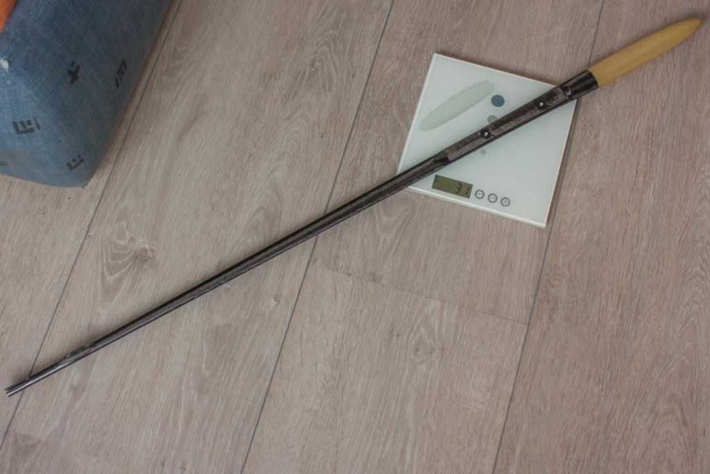

Hmotnost křídlo + trup + ocásky je 162 g, viz fotky.
