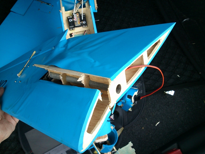

Před cca 14dny se u mě objevil jeden z možných dřevokandidátů na nový seriál... měl jsem tu čest vidět dělící akt na vlastní kukadla.
Možná nakonec ani nebudu muset nic stavět a následně tím třískat o zem.Mám dobré kamarády,kteří mě předzásobí vhodným materiálem pro další cyklus dřevočlánků :lol:

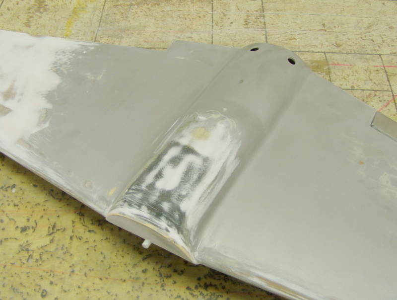

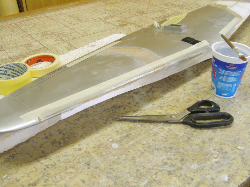

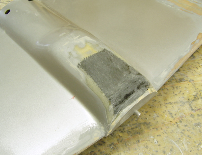

Tak jsem odpoledne trošku laminoval.
Náběžnou hranu křídla jsem polepil papírovou páskou (už se mi občas třesou ruce ,tož aby L285 nebyla namatlaná po celém povrchu křídla) a ohraničenou plochu natřel natuženou pryskyřicí, zahuštěnou Aerosilem ( bílé saze,neboli koloidní SiO2). "Zahuštěnka" omezí na minimum odchlipování skelné tkaniny ,přehlé přes relativně ostrou náběžnou hranu.
Výztužné pásky,různé šířky,jsem nakrájel z nasycené tkaniny , rozprostřené na napnuté potravinářské folii a naskládal je na sebe. Následně jsem "sestavu " přes folii přihladil k náběžné hraně a folii ještě za mokra odstranil.
Uhlíkem a kousky skla ( vše krájené pod 45st) jsem přelaminoval opravený "chladič".
Původně jsem chtěl opravenou část křídla opět potáhnout papírem,ale časový pres a línost zvítězili.
Tak se stalo ,že na každé polovině celopapírového křídla je uprostřed "laminátový ostrov". :wink: Ten jsem vytvořil pomocí velůrového válečku ( krátký 4mm vlas) ,ze tří důkladně prosycených vrstev skelné tkaniny 50g/m2, které jsou v oblasti náběžné hrany přeložené přes sebe a odskákané (spodní pásy v různé vzdálenosti od náběžky přesahují na horní stranu křídla a opačně) .
Tak jsem v opravovaném úseku dosáhl přibližně stejnou tuhost i pevnost potahu, jakou má dvojitá vrstva balícího papíru , použitá na nepoškozeném zbytku křídla.

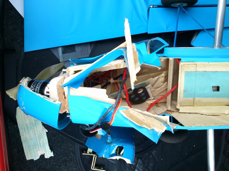

Inak ten konštručný model na fotke by bol asi tak na 3 večery popri plkaní na čete ... :mrgreen:
... ja to viem ,že nič moc zlomenina. Ale on potvora , to vobec,ale vobec, nechcel rozbiť. Ani nedivím , bol to jeho prvý vzlet s týmto lietadlom.
Bohužial nedefinovatelne spadol po krídle , hned v prvej zatáčke po štarte.A ešte k tomu do makkého poľa.
Pozn. rychlosti mal dostatok... žiadna pádovka apod.
Vravím mu: "Čo si s tým robil???"... ked ,priniesol pozberané zbytky . A on : "Ja ti ani nevím"...
No ,čo sa dá robiť ,počkám na niečo kvalitnejšie. :wink:

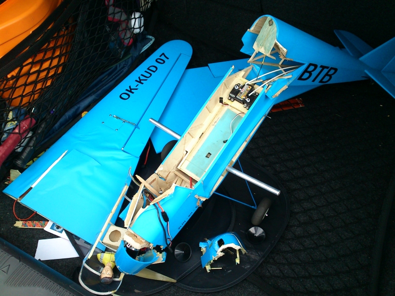

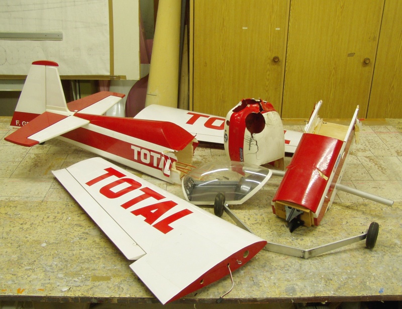

Už pár dní vozím v autě toto, ještě se mi to ani nechtělo vytahovat a zkoumat škody...

Co to bylo? Že by Z-XII ??

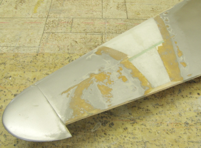

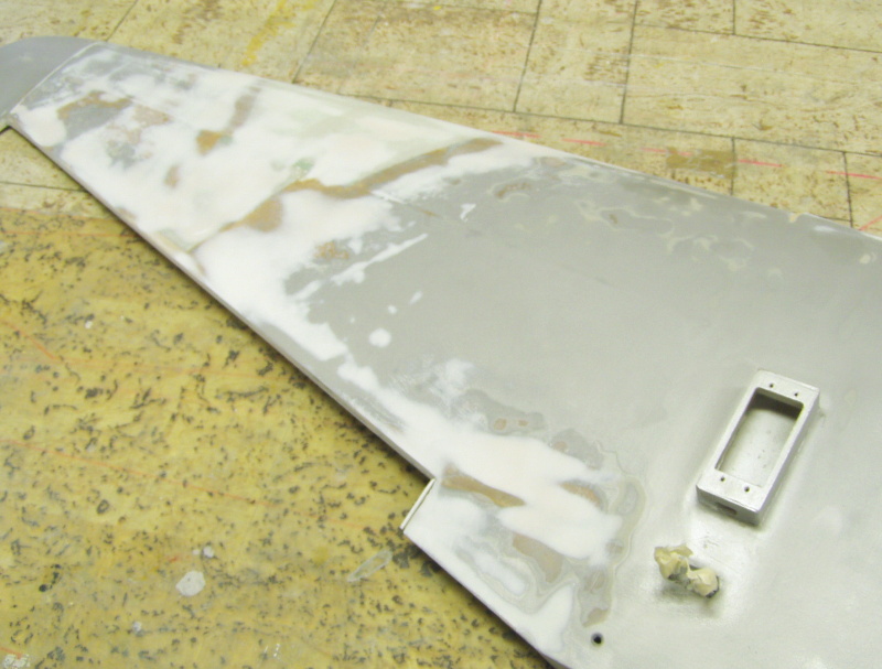

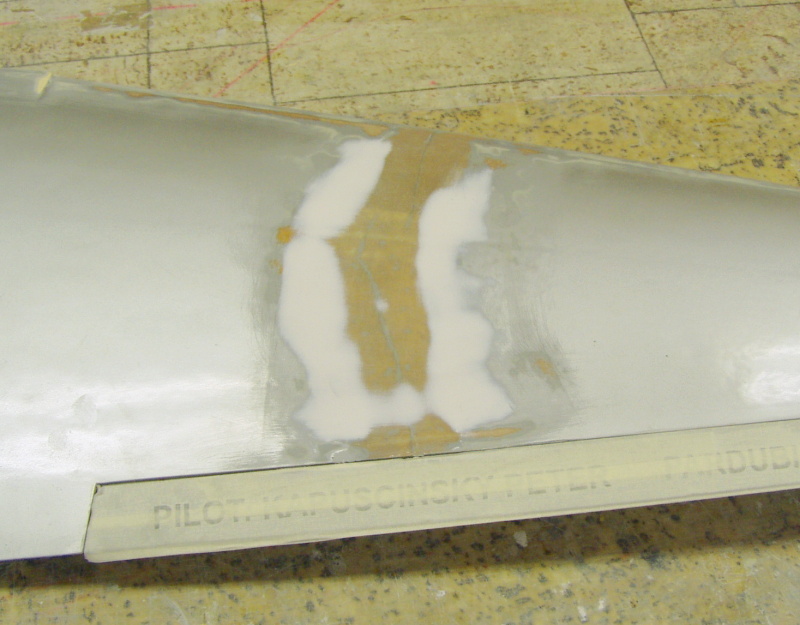

Olaminovaná místa na křídle přes noc peci ( 55st C) slušně vytvrdli,tak jsem se po základním obroušení pustil do tmelení.
Hrubé nerovnosti jsou zataženy PS stěrkovým tmelem C4R a vybroušeny na sucho. Ted mě čeká ještě polyuretanový dvousložkový plnič a mokré broušení.
K večeru snad již budu moci stříknout barvu.

#56 Příspěvek od tks »
Ano, je to Z-XII. Je to vlastní návrh, vlastní stavba mého táty. Já mu to jen rozbil (protože on nelítá). :? Lítalo to moc hezky a neměl jsem dělat blbosti. Jedno křídlo je ok, ocas od kabiny dál asi taky (no dobrá, pár šprušliček asi chybí). Teď jsem si všiml, že jeden pilot asi chudák zůstal na bojišti.
Máme toho oba rozestavěného dost a tak se do opravy asi nepohrneme. Klidně to odložím do krabice a případně to dám k dispozici pro výukové potřeby.
Omlouvám se za mimotéma.

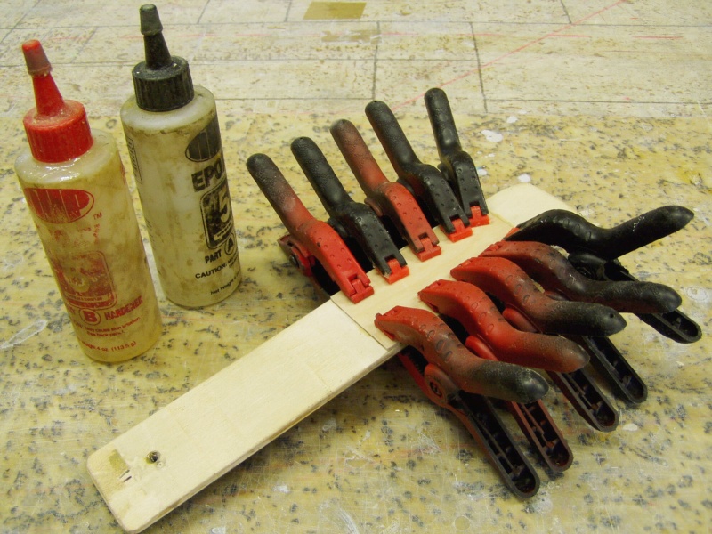

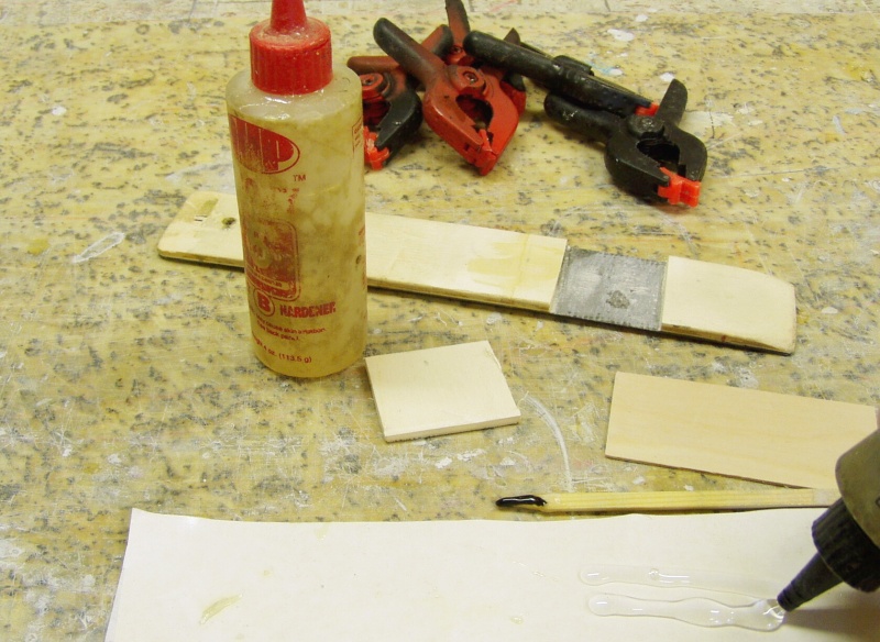

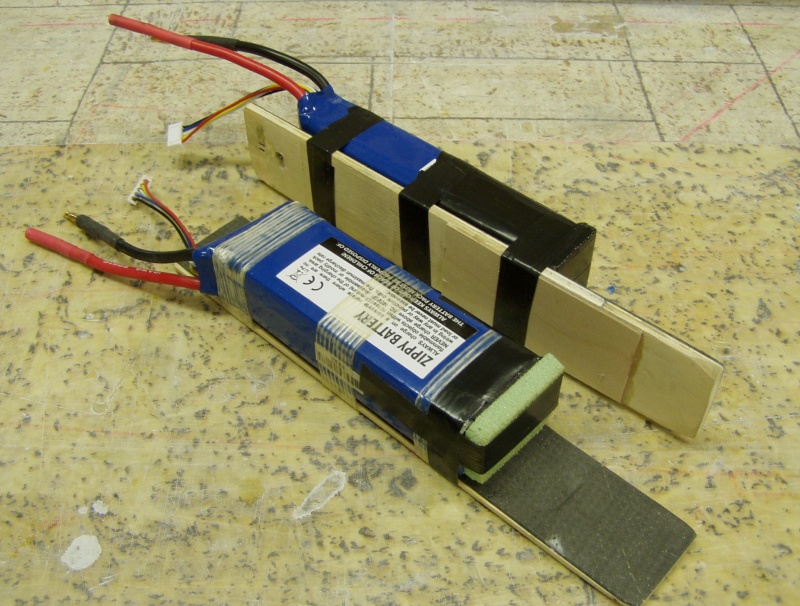

v pátek v průběhu dne se mi povedlo sehnat nový pohonný akumulátor. To mě trochu postrčilo dopředu a v čase, kdy byli díly, nastříkané dvousložkovou stříbrnou barvou v peci ,opravil jsem původní upevňovací desku.
Uhlíková deska byla v pořádku. Poškozenou topolovou překližku jsem odstranil, vložil výplň a přeplátoval kouskem břízové překližky tl.1,2mm. Vše lepeno 5min epoxy ,protože ... No jasně spěchám a pevnostně to vyhovuje.
Poučen předchozím nezdarem , nalepil jsem na přední hranu obou akumulátorů kousek 8mm tlustého herexu. Mohl by možná posloužit jako deformační zona a částečně ochránit igelitové pytlíky před roztržením při nárazu na tvrdou překážku. Tajně doufám tuto "vychytávku" nebudu muset ověřit v praxi :)
