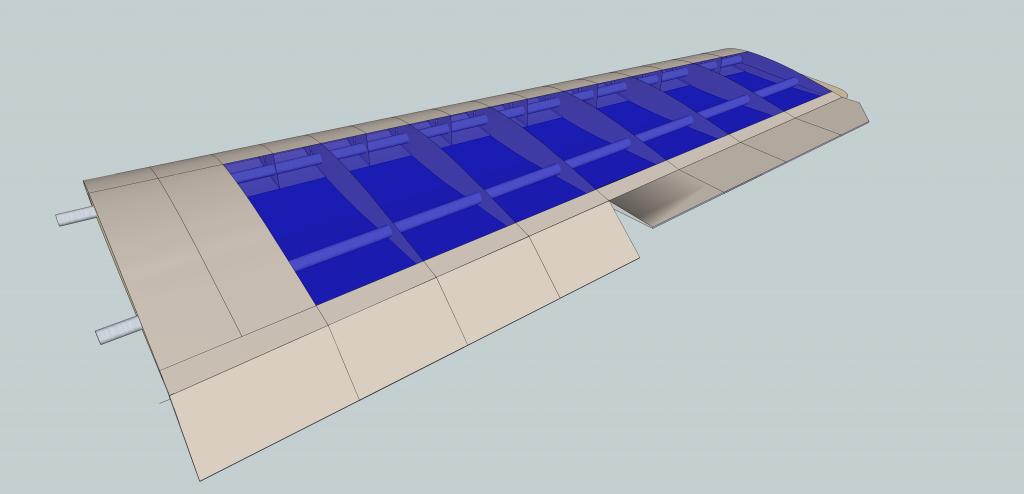

#26 Příspěvek od Lukas »
Nazdar, tak jsem to dal do nějakého přijatelného stavu. Chtěl bych se ale zeptat, zda je takto klapka v pořádku, nebo ji mám posunout ještě o jedno žebro.
Lukáš
http://rcmapy.com/?locid=1100

#27 Příspěvek od Lukas »
Ještě raději dvě "fotografie". Připomínám, že původní letadlo mělo toto křidélko po celém rozpětí. Dala by se klapka použít jako křidélko a v případě potřeby vypínačem přepnout do polohy klapka (Optic 6 a R8 EX)?
