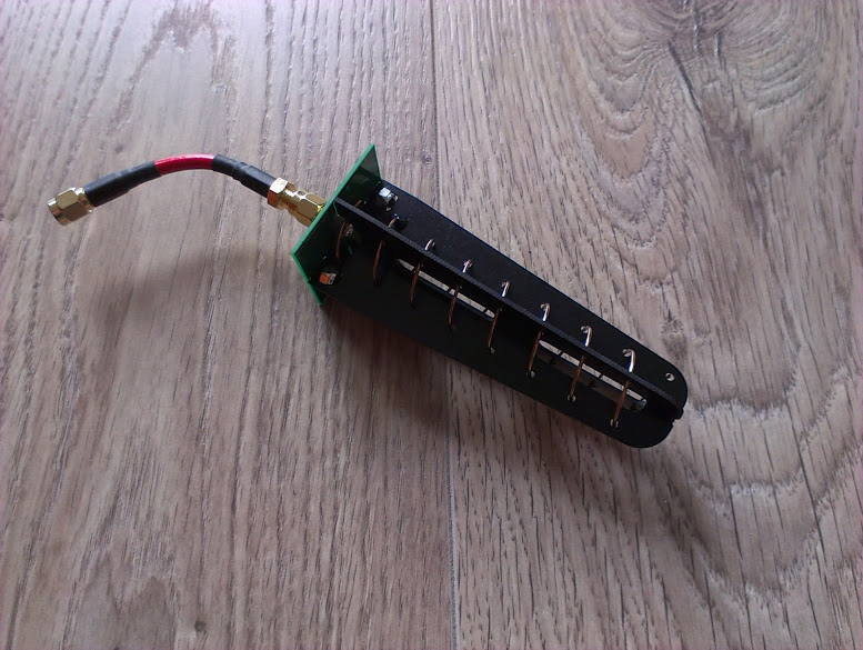

Tak jen tak pro zajímavost jsem si koupil levnou, relativně dobře vypadající helical na 5.8 GHz z aliexpressu ( http://www.aliexpress.com/item/FPV-12dbi-5-8G-Helical-Antenna-Right-Circular-Polarization-SMA-Plug/1848959424.html ) respektive z goodluckboy. Přiznám se, že jsem ani nepočítal s tím, že by to bůhví jak fungovalo.... Pár krámů na FPV jsem z Chiny už vyzkoušel a ne všechno se dalo použít.
No, zlehka jsem to proměříl (rozměrově), stoupání je v pořádku, průměr taky, jen je tenkej drát a samozřejmě vyústění konektoru je ve středu vinutí, nemají nijak řešenej impedanční rozdíl, feflektorje taky rozměrově trochu vedle.
Výsledek? Nefunguje to prakticky vůbec. 4 cloverleaf x helical na diversity monitoru, signál to bralo v 99% z cloverleafu, pokud jsem osadil jen jednu anténu tak na helicalu šel obraz do prdele už po 250 metrech, na cloverleafu v pohodě 1200 m (dál nelítám:-). Setová prutovka je na to líp.
Zkusím vyměnit reflektor za něco měděnýho s konektorem kde má být, nějakou vlnovou past a jsem zvědav jestli se to zlepší, pokud ne tak mám aspoň kostru na celý nový vinutí antény

No asi mám úplně to samé, kupováno na bevrc.com
http://www.bevrc.com/aomway-12dbi-58g-helical-antenna-with-rpsma-cable_p692.html
V kombinaci s třílístkem cloverleaf na TX ze stejného obchodu 2km a celkem pohoda, lehký šum byl, šlo by to ještě dál ale už jsem vyměkl. Na 250m obraz jak víno a při této vzdálenost ještě nemusím řešit míření anténou na model. TX 400mW Boscam.

No, jestli to nemá spíš na svědomí ten čtyřlístek ty dva kilometry. U mě do 1200 m prakticky pořád svítil přijímač s cloverleafem....

Ale já nemám diversity RX, v akci byl jenom ten helical.

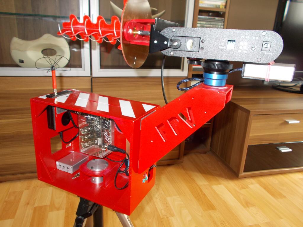

No..pomalu dokončuji ground station third generation
Je to rozebíratelné tak aby se vešlo vše do jednoho velkého (opravdu velkého
kufru. Konektivita bude tak aby ani v budoucnu nebyl problém cokoli připojit. A hlavně na bočním laminátovém držáku je AAT od Skylarku.
Asi o výkendu to testnu,doufaje,že bude fungovat.
Ještě není hotová vnitřní kabeláž a vnější konektory, ale to je už maličkost.
Napájení všeho bude zajišťovat buď 3S-5000mAh nebo kabelem za auta. Na panelu je i U/I/Ah měřák na odběr a odebranou kapacitu.

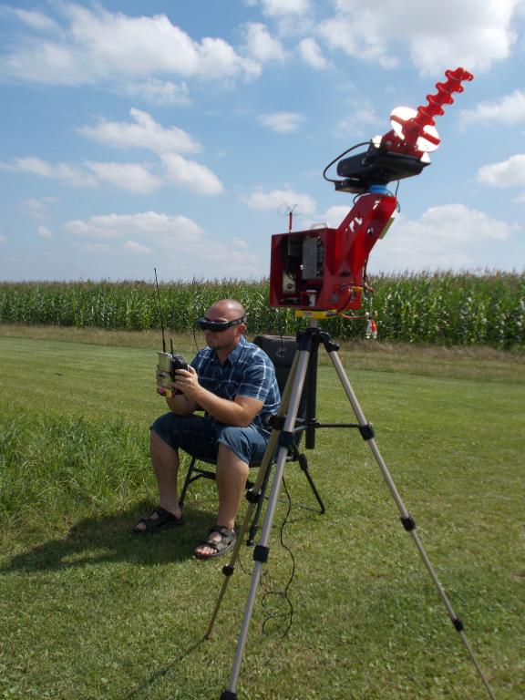

Tak už to máme plně funkční...chodí to skvěle. Ještě to musím učesat (kabely na AAT), ale dneska to bylo polítáníčko...vůbec nejsi ničím v okruhu (ohromném) omezený...obraz pořád jako víno.
