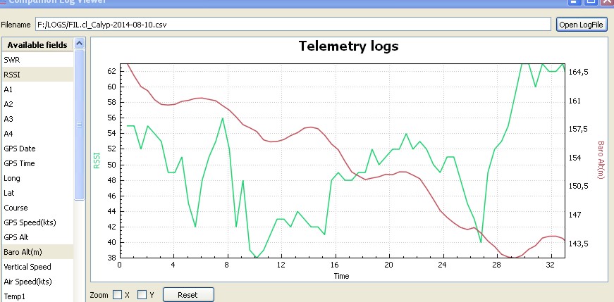

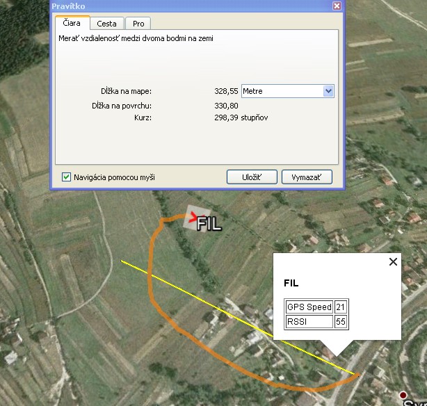

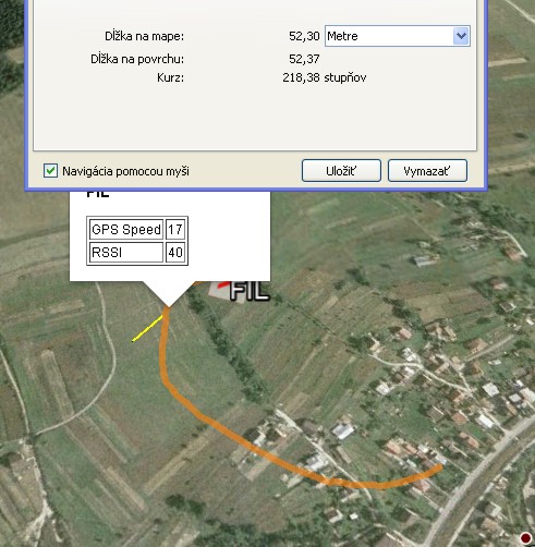

Takže ešte raz k RSSI. Nedávno tu Rimr dával meranie dosahu príjmača 8X. Nameral dosť veľkú vzdialenosť do straty signálu. Lenže signál môže strácať kvalitu aj celkom blízko vysielča. Preto som vytiahol jeden úsek lietania. štart bol od zatačky, kde je vynesená vzdialenosť. Takže nízke RSSI môže byť aj v malej blízkosti..... a dosah pre ztratu signálu môže byť skutočne niekoľkonásobne vyšší.... Je vidieť že RSSI pod 40 je už vo vzdialenosti 50m a kvalitný signál nad 300m ........
Naposledy upravil(a) lubo1 dne ned 17.08.2014 14:28, celkem upraveno 1 x.
http://lubo111.rajce.idnes.cz

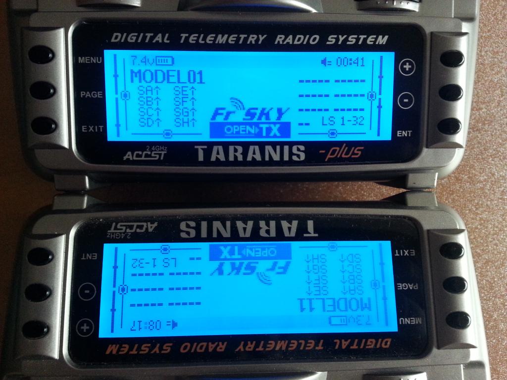

Jak tak koukam na T+ tak.
Dvoje vlastne troje podsviceni displaye modre, svetle modre, bile.
Zabudovany vibracni motorek.
Nekde jsem cetl ze tam je jiny display ale to se me nezda...
Par zmen ve vnitrnim usporadani ale to se uzivatele netyka...
A ponekud jiny XJT modul....
Chybi SWR kontrola tzn kontrola efektivnosti vyzazarovani, tedy nastroj jak odhalit problem s antenou vysilace....
Jan Janekx Urbanek
