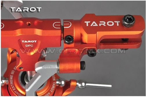

Mě se líbí ty značky na hlavě co má Tarot. Viz. foto. Ale nevlastním ji a tudíž nemohu říct,jestli je to přínos k lepšímu. Teoreticky by šlo otáčet pomalu rotorem a hlídat značku. Doladit rovinu desky a mělo by to sedět obojí i s nulou na listech. Ale třeba se pletu
