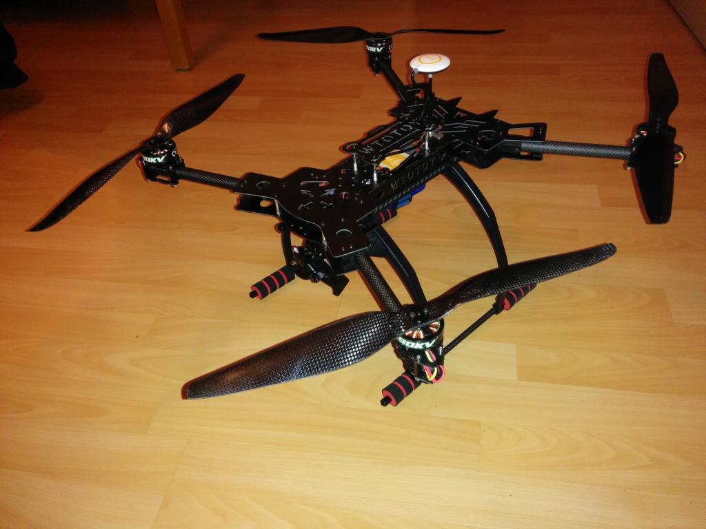

dá se nějak z videa zjistit, co mohlo zapříčinit pád? S touto koptérou mám nalítano kolem tří hodin a 2x se mi stalo, že totálně ztratila stabilitu a spadla. Vždy, když jsem byl +-20 metrů vysoko. Naštěstí se nic nestalo. Mám podezření na slabší akumulátory (3S 2,2Ah). V bezvětří se chová naprosto bez problémů.
Pád 1:00+:
[youtube]http://www.youtube.com/watch?v=_XRqCXYMnic[/youtube]
Konfigurace:
ATG TT X4 12 Reptile 4 carbon frame
Naza-M V2 + GPS
Turnigy 4225-390KV
Q Brain 4 x 25 A
15" carbon props
2200mAh/3S
SJ4000
BTW: Tady ještě video v bezvětří. Kolem 0:35 s tím jen visím a kamera bez gimbalu se skoro nehne. Problém je prostě opravdu jen když fouká.

Proč tam máš tak nízkootáčkové motory?
Napadá mě, že by mohly být příliš pomalé reakce při nárazech větru.

Podle stromů to nebyl žádný vítr. Jakou má ten stroj váhu? Na mě to video dělá dojem, že tam není rezerva výkonu, nemá sílu na vyrovnání, snaží se vyrovnávat ale reakce je pomalá, tak se rozhoupe až spadne. Zkusil bych baterku 4S. Jak to vypadá v E-calc?

Opravdu to vypadá na nedostatek výkonu.
Původně jsem počítal s osazením 17" vrtulí. Ty se na rám nakonec nevešly, tak jsem zvolil 15". Sice jsem si v ecalc počítal i výkon s 3S akku, ale pouze se 17". Když to teď přepočítávám pro 3S/15", tak je výkon opravdu na doraz.
Zítra přepájím konektory a testnu to se 4S.
