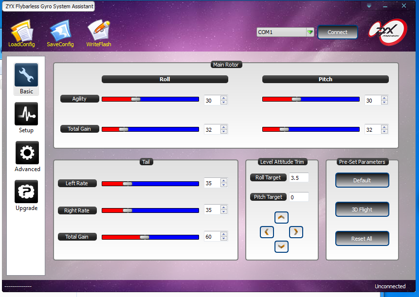

Díky, to nastavení je mi celkem jasný. To už je pak jako s pádlovkou. Spíš mě zajímá ta kompenzace a tyhle serepetičky, aby mi to hned nespadlo po vzletu. Kompenzace je ta agilita?
když to rozepíšu, osvětlí mi to nějaký světec?
Roll = klonění,klopení? Pitch = kolektiv?
1 Agility = odezva kontrování? nebo výchylka? ---!!---
2 Total gain = celkový zisk obou směrů kl. a klop. ? ---!!---
Tail = ocas
1 left rate = rychlost levá?
2 right rate = rychlost pravá?
3 total gail = celkový zisk gyra? (ten mám nastaven v rádiu a vidím ho na monitoru, při přepínání idle. 1,2 75% normal taky)
Tak a ještě advance menu. To je mela 8O
Předem díky všem za pomoc s "vyhrabáním se ze zákopu"
Přístroj, který je pod proudem, vypadá stejně jako ten, který není, jen je jiný na dotek. :D

u ZYX hlavne v nastavovani na spravnou kompenzaci cykliky. Je to myslim jako posledni bod wizarda. Kdyz to spusti tak se deska cykliky vychili na jednu stranu a potom kdyz budes otacet heli kolem hridele tak deska musi smerovat porad na stejnou stranu kam s vychilila. Znamena to ze se nesmi nakloneni otacet s otacenim heli ale toci se do protismeru.
Potom jak budes mit toto nastaveno tak bych dal asi nasstaveni F3C tim vyberem druhu nastavovani a sel s tim opatrne do vzduchu. Potom si to muzes priostrovat prave tim agility (reakce na kniply).
Neni to nic sloziteho, ale jinak ti asi clovek neporadi. ZYX po prvotnim nastaveni pres wizarda a volbou typu rezimu lita temer s krabice, alespon u me to tak bylo. Potom jsem si jiz pouze hral s detailnm nastavovanim stylem pokus omyl, kdyz mi to vyhovovalo tak jsem to nechal, pokud ne nastavoval jsem dal.
Ted jsem do nastaveni uz aspon 2 roky nehrabl tak neporadim uplne presne. Musel bych si to napichnout na PC a kouknout. Pripadne ti muzu poslat nejaky vzor nastaveni pro t-rex 500.

No já zvolil ZYX právě jako první a navíc se mi nabídl za hubičku. Nejsem žádný akrobat. Lítám půl roku a jsem začátečník. Časem třeba pořídím něco lepšího. Tuhle by Spirit za 4ku na bazaru. Mít peníze, beru ho hned. Taky tam byl pár minut :lol:
To nastavení se zdá funguje jak jsi psal. Naklonil jsem desku a a otáčel. Dorovnávalo jí to pořád na tu stranu co byl knipl. Pak když kývu s heli, tak to kontruje. Jen se mě zdá, že se to vrací do té polohy pomalu.
Já mám na nastavení zyx program stažený z HK. Mám verzi S2. To můžu nastavovat i jiným programem?
Mám tento viz. příloha.
