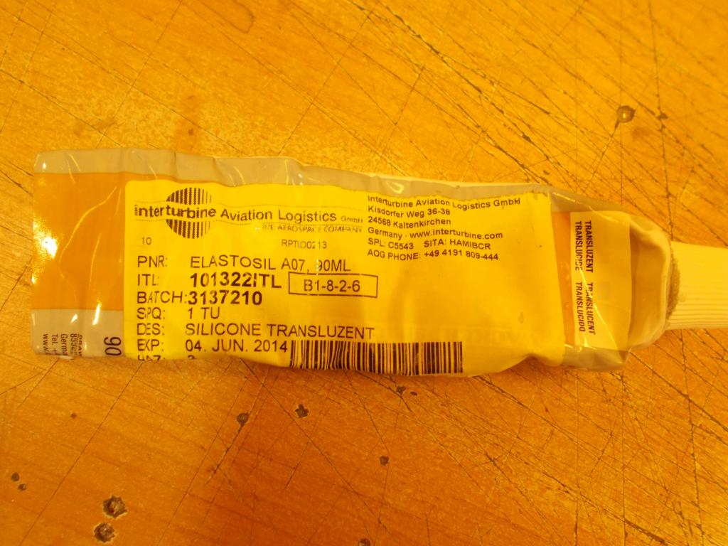

re::ST
Stando tímhle jsem zalil konec anténky.
(Naprosto super věcička...jen mi už došla..) :-(

Super věcička možná. Nejspíš podle specifikace silikon. Jde o to co to udělalo s přizpůsobením antenky, tak jak jsem ji naladil. Ale podle referencí Ti to funguje. Důležitý je aby to nezlikvidovalo koax a to pajeni.

Stando neudělao to evidentně nic...podle výsledků:-)
Jo je to na silikonové bázi, ale nic to nežere (je to určené na elektrotecniku),velmi rychle to tvrdne i v hloubce nánosu. A drží to jako sviňa:-)
Já s tím dělám izolaci všech pájených spojů co jsou do prostoru ..např přípojné body na deskách copter..atd.

Mám pocit,že ne přesně..tamto je Elastosil A07. A já jak se ověří jedna věc,nerad měním na jinou:-) Ten A07 musí vyhovět u kerosinových beček s 300lidma na palubě. Tím mám jistotu,že vyhoví i mně:-)

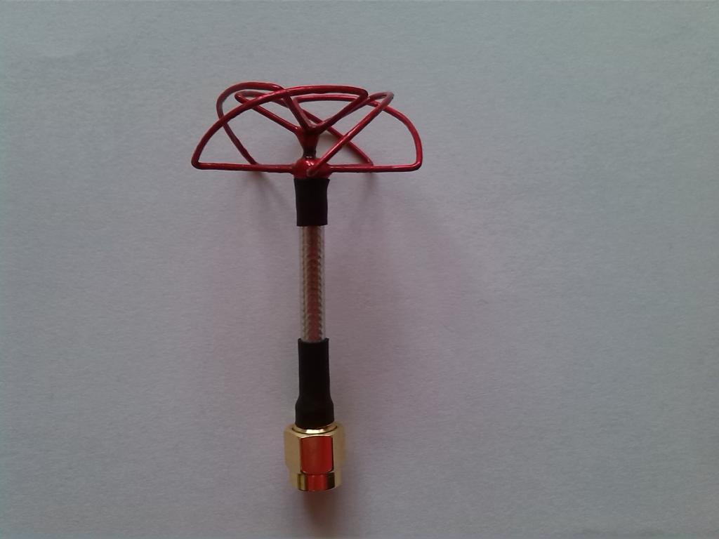

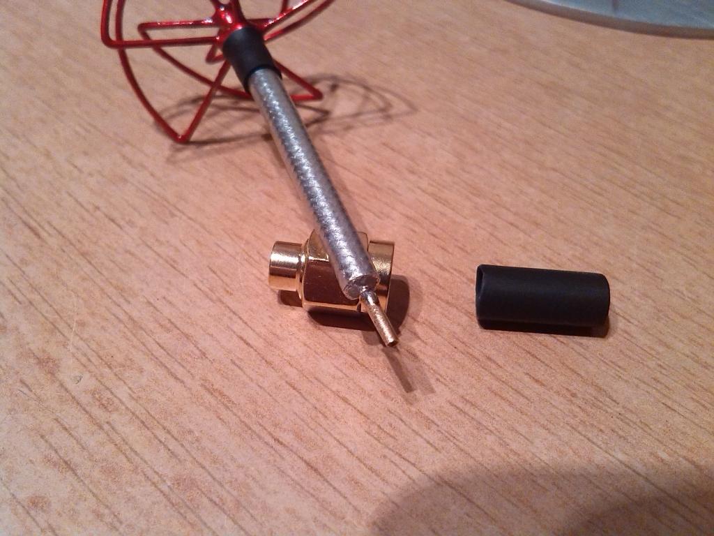

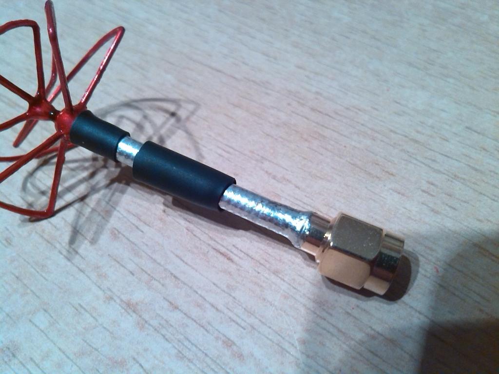

A ked sa tu debatuje o antenach a ak mozem,tak aj ja prikladam moje domace dielo.Je to moj prvy pokus o Geoavia FiveLeaf. Pouzity koax.kabel RG 402....super sa nan pajkuje a je tvarovatelny a ziarice su z pomedeneho zvaracieho drotu 0,8mm. Este som ju netestoval,ale hadam nejaky vysledok z toho bude...veru by sa hodil nejaky ten spektralny analyzátor FSH 6.
Tu je este video tej anteny https://www.youtube.com/watch?v=zfbiAzOZvK8

Máš to pěkný, ale já jsem zastáncem zářičů bez povlaku, maximálně jen stříbro na povrchu.
