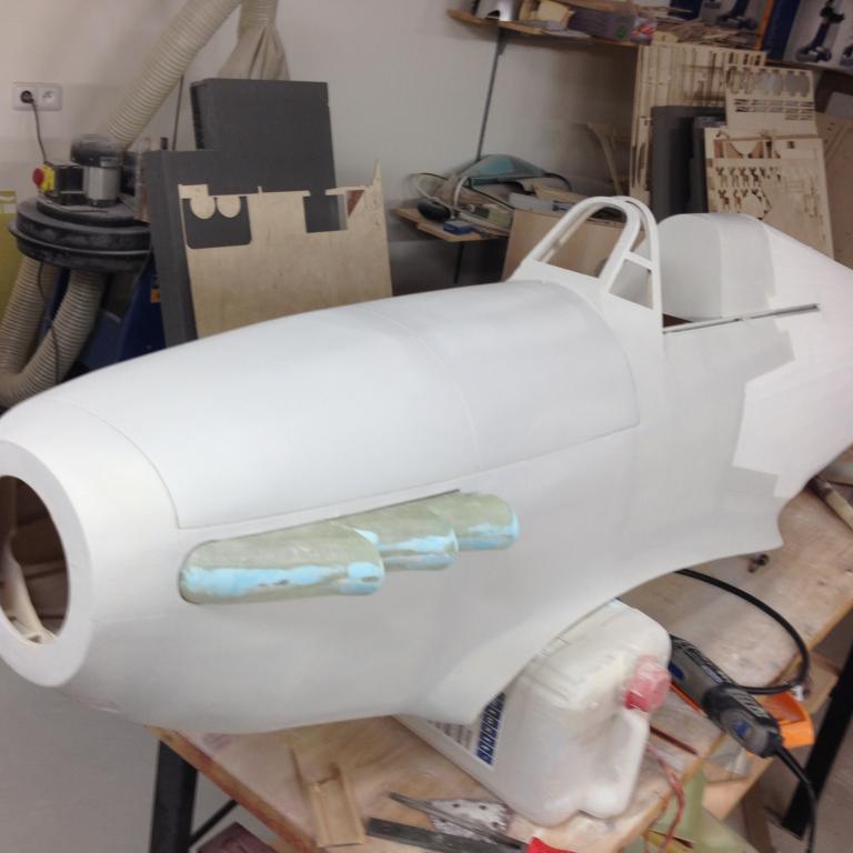

Po dovolené jsem se pustil do zabudování výfuku.
RCTOM
Příspěvky: 281
Registrován: úte 24.02.2015 9:04
Re: Nový projekt Hurricane rozpětí 3,5m
#154 Příspěvek od RCTOM »
Výfuky jsou zalepené.

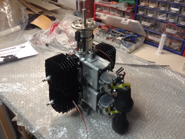

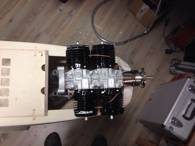

Konečně přišel motor :-) 3W bude to raketa ale jiný se tam nevešel.

Na těch karbecech ty černý kolínka jsou sací trombónky s filtrem? Překvapuje mě, že se tam bere statickej tlak pro membránu. To je zvláštní, domnívám se, že tam bude vlivem sání motoru mírnej podtlak, navíc kolísající podle otáček. Běžně se tahle hadička zavádí někam dál do trupu, třeba do lehce průdušný krabičky aby právě statický tlak nad membránou moc nekolísal.
