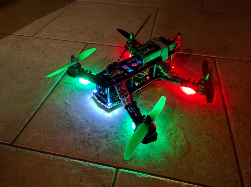

Většinu komponent jsem bral z HobbyKinga, rám a řídící jednotku z FPVModel.com. Konfigurace je takový evergreen a vypadá nějak takhle:
Rám: ZMR250 v2
Řídící jednotka: OpenPilot CC3D Atom
Regulátory: Afro ESC 12A (SimonK firmware) Version 3
Motory: Multistar Elite 2204-2300KV
Vrtule: Gemfan 5030
Baterie: MultiStar Race Spec 3S 1400mAh 40-80C
Rádio: FrSky Taranis X9D Plus (Mode 2)
Přijímač: FrSky X4R-SB
Nabíječka: IMAX B6
Komplexní seznam, včetně odkazů a cen jsem dal dohromady zde:
https://docs.google.com/spreadsheets/d/ ... sp=sharing
Pro milovníky čísel a parametrů přikládám výstup z eCalcu:
https://drive.google.com/file/d/0B5IHSF ... sp=sharing
Pár postřehů z objednávky - HobbyKing má dost tragický web, košík se ukládá do cookies, takže když si naklikáte košík na jednom PC a na jiném chcete pokračovat, máte smůlu. Taky se smaže košík, když vám po nějaké době vyprší session, tak na to pozor. Zboží jsem objenával z mezinárodního skladu v Číně, takže se mi nevyhnulo CLO a DPH, poštovné taky nebylo úplně příznivé, takže doporučuju co jde koupit z EU skladu. Na druhou stranu z FPVModel.com bylo poštovné zdarma. Měl bych jenom jednu výhradu k motorům - je levnější objednat si je po kusech než v sadě čtyř kusů (což jsem zjistil až po objednání). A další zajímavý postřeh - v krabičce s motory jsou u CW motorů adaptéry pro CCW a naopak, takže pokud byste je namontovali, tak jak jsou v balení, pravděpodobně je poztrácíte za letu (že by obchodní záměr?).
Když všechny komponenty dorazily, hned jsem se pustil do sestavování. První zádrhel vznikl při montáži CC3D, chtěl jsem použít přiložený držák se silentbloky a v takovém případě se to do rámu s konektorama prostě nevejde (mám CC3D Atom s rovnými piny - chyba, doporučuju zahnuté). Vyřešil jsem to ale poměrně snadno (ačkoliv ne příliš elegantně), signálové vodiče z PDB jsem připájel přímo na piny CC3D. Během stavby se nevyskytly v podstatě žádné problémy, všechno šlo snadněji než jsem čekal a fungovalo to na první dobrou. Po zapojení baterky se naštěstí z ničeho nečoudilo a já se mohl pustit do nastavování CC3D přes Groud Control Station (GCS).
Spustil jsem wizzard, proklikal jsem se tím za nějakých 10 minut + dalších 5 minut wizzard rádia. Opravdu mě mile překvapilo, jak je to "user friendly", že to zvládne snad každý, kdo umí alespoň trochu anglicky.
Následovalo testování v ruce, všechno se zdálo v pohodě, copter reagoval na náklony stabilizací, takže jsem se pustil do prvního letu. Pár hodin jsem si před tím nalítal na simulátoru AeroFly RC7, takže jsem tak nějak věděl, co mě čeká a odstartoval jsem si to sebevědomě v obýváku. Musim říct, že drží perfektně. Doba letu ve visu je kolem devíti minut, eCalc to spočítal docela přesně.
Přikládám pár fotek a chtěl bych slyšet váš názor, kritiku, případně co by se dalo vylepšit. Do budoucna tam přijde FPV, ale nejdřív je potřeba se s tím naučit pořádně lítat. Tak snad tenhle můj sloh někomu usnadní výběr komponent, za sebe můžu jen doporučit, jsem opravdu spokojený. Lítání zdar!
