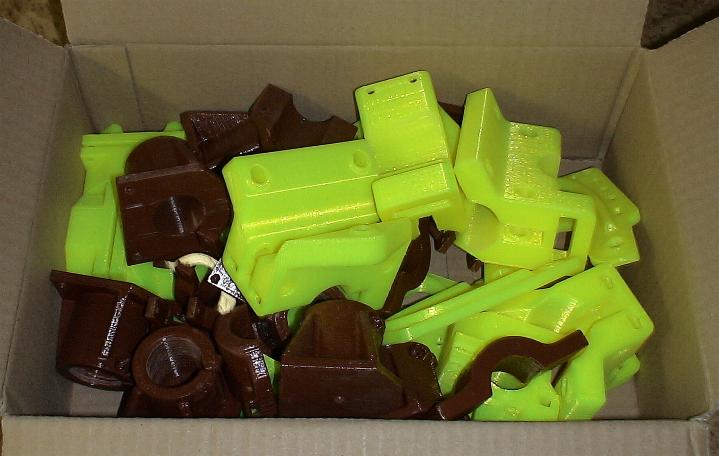

Něco (bedna) tisku.
Chudák Rebel II, nějak z toho začal vrzat, je to asi 80 hodin skoro nepřetržitýho tisku, zatím chybí většina Z osy. V úterý budou nerezový roury a ve středu ložiska, motory a další PLA. No a pak dlouho nic pro čínu. :mrgreen:
