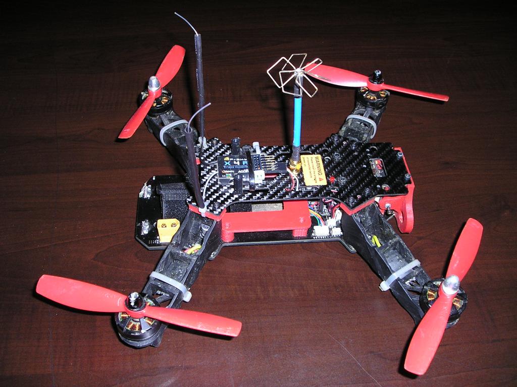

Místo CC3D teď mám SPR F3. Zapojit a doladit mi to pomáhal kamarád. Místo setové kamery jsem tam přehodil kameru z Phantoma - Sony s WDR. Místo setových vrtulí 5030 jsou tam nerozbitné Kingkong 5045. Dále je tam úprava pro tilt kamery pomocí ultra micro serva a taky je tam pípák spínaný buď přes přepínač, nebo aktivaný přes failsafe.
To mi dělalo taky, že se jeden motor roztáčel později. Mám tam nastavený volnoběh a tím pádem se s tím perfektně manipuluje při přistávání a díky vyrovnávání kamery pomocí vytisknutých dílů a serva se s tím perfektně závodí.
Edit: jo a ty vytisknuté díly jsou upraveny tak, aby bylo možné použít 6" vrtule, protože čelo je otočené vzhůru nohama oproti originálu. Světla jsem tam kvůli úspoře hmotnosti a nevyužití nakonec nenamontoval. A taky zadní čelo s LED je pryč, protože po jednom velkém crashi se skoro oddělilo a nakonec jsme jej sundal a baterky se tam dávají líp. Stažené je to dvěma strapkama, tak to ty baterky drží jak helvítská víra. Jediné co je na ráně je samozřejmě anténa a přijímač a ten je částečně chráněný 2 sloupky vedle něj přimontovanými. Asi brzo udělám názorné video.
A tilt kamery je ovládaný deskou, nebo otočným poťákem na rádiu, nebo vypnutý (při Air mode).

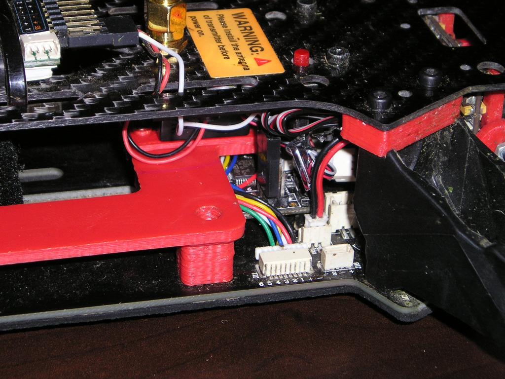

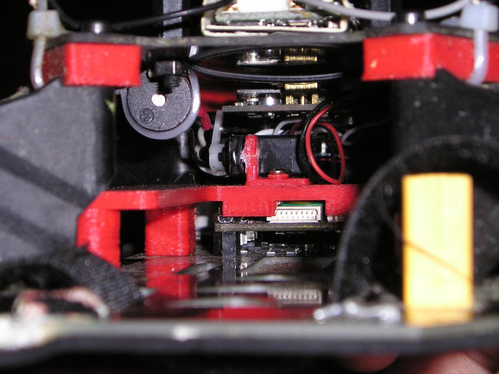

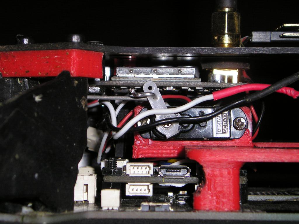

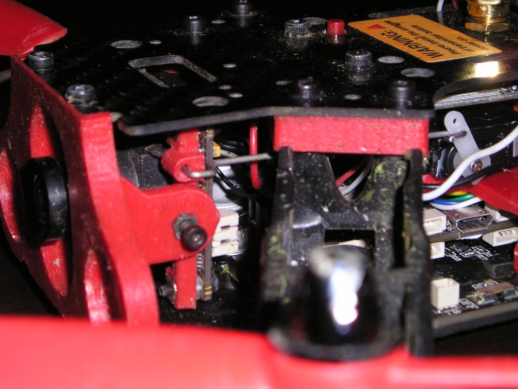

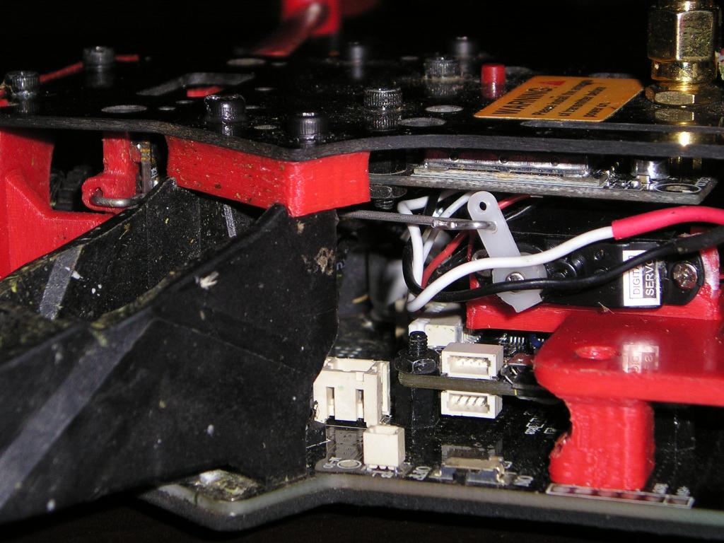

Je to podle tohoto nápadu.
Vytisknuto jedním zdejším 3D tiskařem (podložky - shims musí být 4 kusy). Servo jsem nejdřív použil mikro servo, ale to tam bylo strašně natěsno a tlačilo zespodu na videovysílač a ještě se musel drasticky upravit držák serva.
Pak jsem použil ultra micro servo, narychlo jsem vybral tohle a to tam sedí úplně perfektně. Vzhledem k tomu, mi přišlo tento týden, tak je to jen smontováno a nastaveny koncové body.
Původně jsem to měl ovládané přes přijímač a šlo to přes páky, nicméně jsem usoudil, že ovládané přímo deskou je to lepší a kamarád nastavil, takže s původním servem to jelo perfektně, tak s tímto to snad pojede taky.
Pozor, kamarád po zkušenosti s větším odběrem kvůli servu instaloval do své koptéry silnější BEC, tak mi jeden taky napájel do mého Racera, aby jsme se vyhnuli tomu, že to nebude stíhat. Takže nevím, je možné, že s tím současným malinkatým by to možná jelo, ale to už nezjistím, mám tam silnější 1A. Taky kvůli silnějším podložkám je potřeba koupit šroubky s delším závitem. Ty do čela zůstanou stejné, ale do ramen jsem bral tyto. Asi nebude třeba té nejvyšší pevnosti, ale za ty peníze
Pokud to seženeš v železářství, tak je vezmi tam, jinak udělej větší nákup, jinak je poštovné daleko dražší, než ty šroubky.
Na desce jsou 2 výstupy na ovládání kamery servem, tak jedno z nich je použito. Kdyby bylo potřeba, tak dám printscreen nastavení z Cleanflight configurátoru. Jo a protože mám desku otočenou, aby bylo microUSB z boku, tak se musel udělat Dremelem zářez do nohy mezipatra, protože bylo počítáno s původním umístěním vzadu u baterky.
