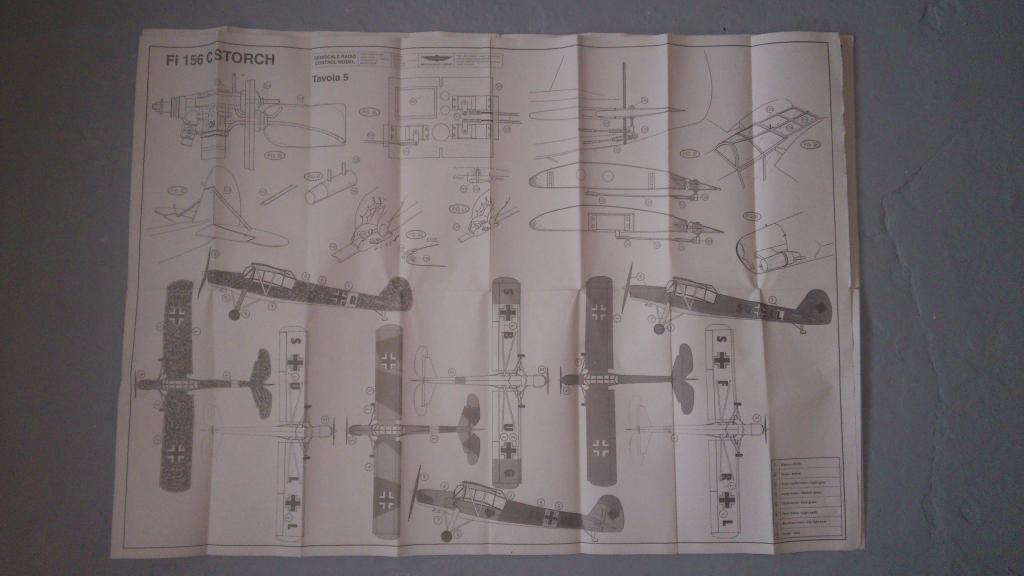

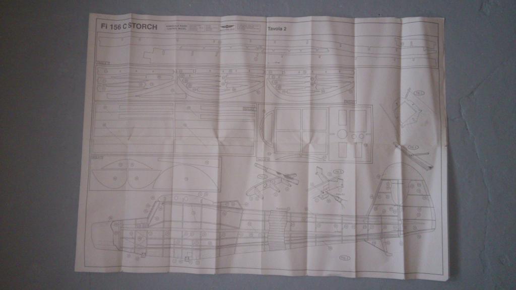

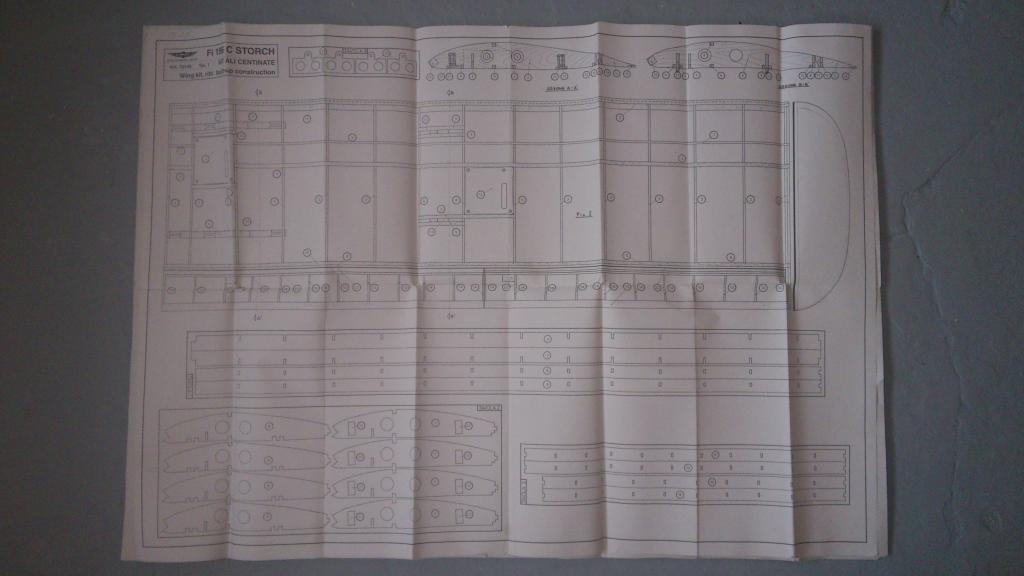

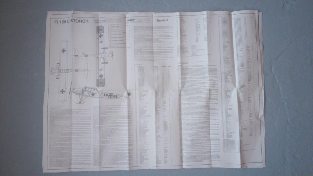

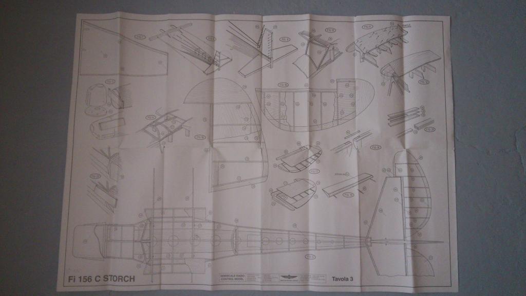

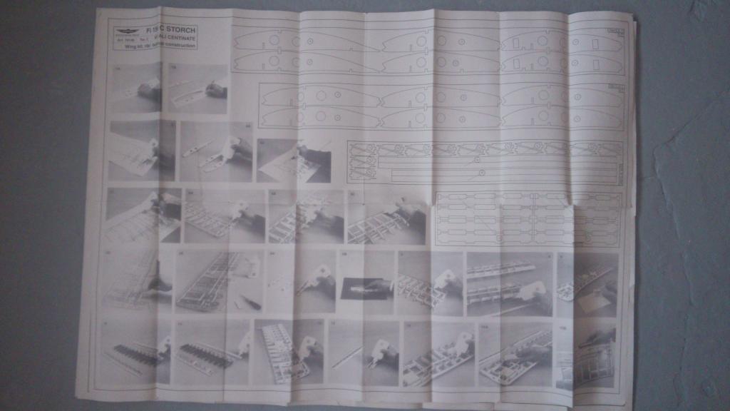

Storch 2.08m od mantua

A dalsie, je to fotene len mobilom

Jozefbb děkuju, pro představu bohatě dostatečné. Asi to bude fakt těžké. Ty díly to je překližka? A skládalo se to jako rozsyp? To bych nedal, to by pro mě byl očistec.

Co sa pamatam tak jednotlive casi boli vypalene pravdepodobne z brezovej preglejky 3mm, bolo to tmavsie , topolka to asi nebola, aspon trup. A tie diely boli tak ako su na tych plachtach
