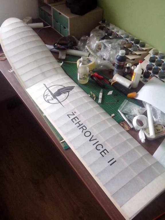

Zdravím
Potřebuji radu.
Stáhl jsem si návod na barvení Vliesu, ale ......

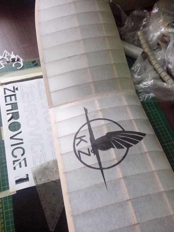

Vlies jsem obarvil tónovací barvou Primalex ( možná je to chyba ) ale, po nanesení nevytvoří jednotný barevný film, a jako další při lepení na křídlo jsem musel pouze nanášet lepící lak na logo. když jsem přejel přes, udělalo to šmouhu ( zkoušeno mimo křídlo - prozíravost ) barva pouští.
Tak jsem z toho rozčarovaný, mam v plánu náběžku nastříkat světle modrou barvou, ale teď jsi nejsem jistý co to udělá na tak velké ploše a jestli barva zůstane taková a zda nebude později pouštět.
Kdo má zkušenosti s tímto
Předem díky za realce

To Strip : No mam strach, že spray to celý nějak znehodnotí, chci ponechat viditelnou strukturu Vliesu, tak mam obavy, ale stejně to zkusím nanečisto. jinak popisky dávám na řádně prolakovaný Vlies. . . . . . . . lepicím lakem přilepit Vlies, vypnuté teplem a pak 3x napínací pak ( 2x více zředěný a nakonec méně zředěný )
To Tonda : http://horejsi.cz/ImagesZpravodaj/13/Barveni_Vlies.pdf tady je ten odkaz na návod.
já jsem barvil Vlies molitanovým válečkem, šlo to dobře ale bylo to takové nerovnoměrné :-(, ale na těch písmenech to není poznat.
Teď chci udělat světlemodrou náběžku, ale je to velká plocha a tím barvením co jsem teď zkusil by to bylo vidět ( ty nedokonalosti ) pak jedině stříkat, ale něčím čím bude po nástřiku vidět textura Vliesu. Tím autolakem bych to asi "zabil" kdyby to bylo celý éro, tak by to nebyl problém.
Asi jsem puntičkář :-)

pidrman:
Mas to moc hezke, ja mam před potazenim Sokola od R.Čížka a chci jej potáhnout Ceconite light 2, ale jak vidím tvůj potah vliesem tak váhám, jestli nakonec nejít do Vliesu, nebo Mikelanty...
Ps: jak vidim to logo KŽ, byl bys ochoten poskytnout obrazek v rozumnem rozliseni?

Tady je logo v DWG ( ZIP )
Vlies mam moc rád, dobře se s ním pracuje :-) Jinak díky, Větroně od pana Čížka jsou úžasné a líbivé :-)
