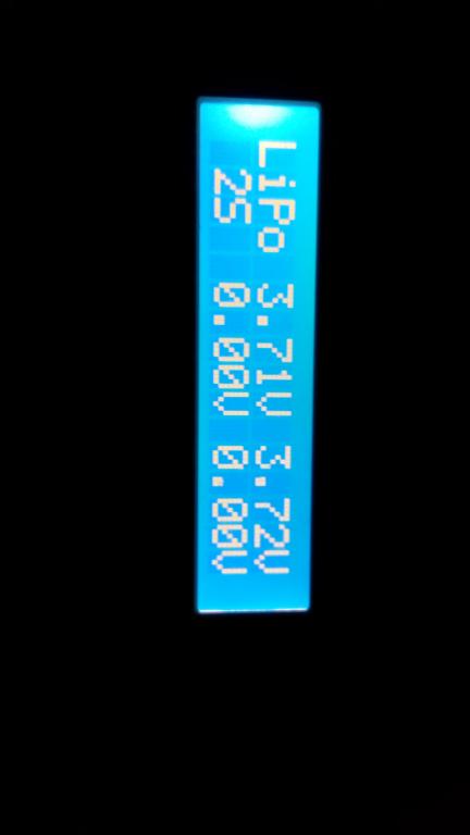

FlyBear píše:Stále tu nezazněla celkem důležitá informace - jaké je napětí jednotlivých článků při zahájení nabíjení a v jeho průběhu?
Ta nabíječka tohle umí zobrazit.
Tak při zahájení nabíjení na toto nastavení :
Je to na jednotlivých článcích takto:
Pote jsem ukončil nabíjení a změnil nastavení :
A při tomto nastavení je to takto na jednotlivých článcích :

Re: Nabíjení baterie na auto 2s 4000mAh cca 14 hodin
To na první pohled vypadá dobře.
Na začátku nabíjení oba články stejné - 3,7V.
To odpovídá zhruba 20% kapacity, takže nějak takhle by měly být IMHO vybité na konci ježdění.
Po zvednutí nabíjecího proudu se samozřejmě zvedlo i napětí, ale to je OK, oba články jsou stále stejné a tak to má být.
Po 45 minutách už máš ale jeden článek plně nabitý na 100%, zatímco druhý má "jen" 4,16V, tedy cca 95%.
Chtěl bych vidět, co nastane dál po delší době...
Odhadnul bych, že nabíječka se bude snažit dobalancovat akumulátor, což jí ale bude dělat problém, protože jeden článek je již plný a neměla by tak přes něj už hnát vůbec žádný další proud. Jak si s tím poradí? Je docela možné, že tady je zakopaný pes toho dlouhého nabíjení.
takže tam nateklo 2400 mAh , což by zhruba odpovídalo.
rozdíl napětí článků po nabití je velký, ale může to být i přechodovým odporem konektoru.
s tím mám čas od času taky problém.
Nicméně baterka byla evidentně vybitá.A články po vybití byly srovnané .
Takže by to mělo jezdit.
