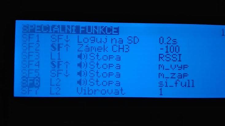

cucpo píše:Pani pls potreboval by som poradit. Mam taranis OpenTX 2.1.9 a mam problem s vyhodnotenim A2. Na starom systeme som mal logicky spinac ze ked je na A2 menej ako 14V a tento stav trva dlhsia ako 3 sekundy (lietam koptery 250 a mam makke baterie) tak potom sa spustila hlaska o slabom napajacom napeti. Po prechode na 2.1.9 som nechal vyhladat nove senzory naslo mi RSSI a A2 ale tu je teraz ten problem ked nastavim trvanie toho stavu v logickom spinaci co aj na 0,1 s tak uz sa neaktivuje.
cucpo píše:Hej presne to potrebujem vyriesit bez casu je to OK akonahle tam dam nejaky cas L2 sa neaktivuje.
cucpo píše:Aha dik za vysvetlenie teda ja som to chapal uplne inak, trvanie som myslel ze je doba tych podmienok a zpozdenie je po akej dobe po splneni podmienok sa aktivuje, ale zjavne som sa mylil tvoj postup funguje diky .
