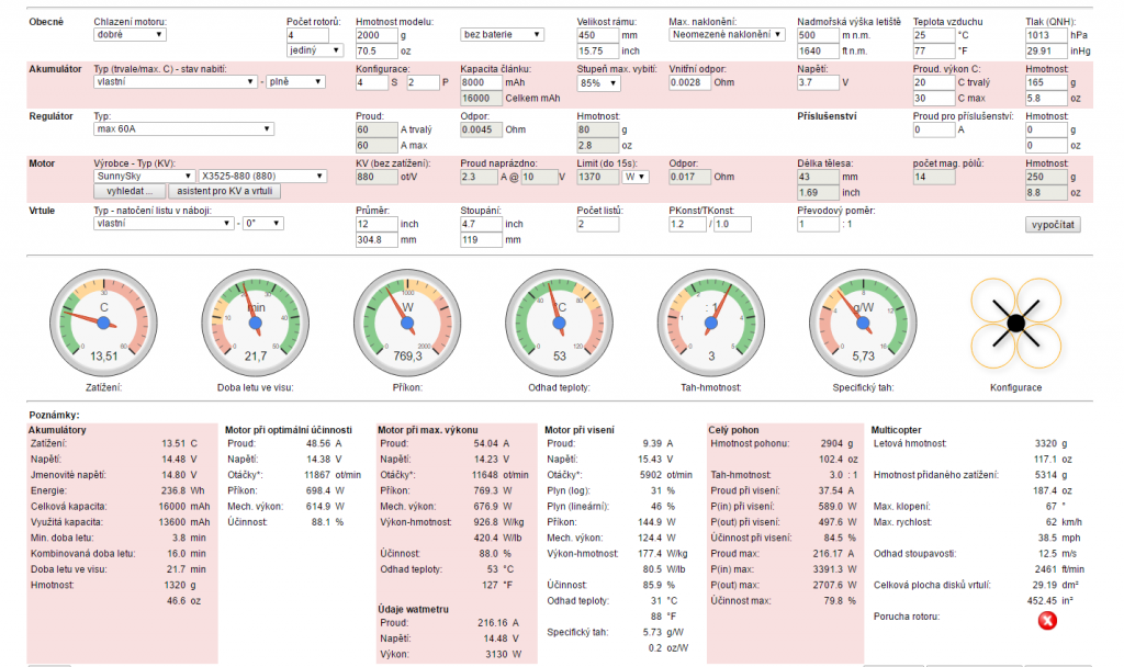

Dobry den vsem,
potrebuji poradit ohledne pouziti nejlepsiho pohonu pro vzletovou hmotnosti 2 kg bez baterie pro ram 450
doba letu ve visu by se mela pohybovat okolo 25 MIN
pro info TBS ram se mi libi je skladny neni maly ani velky tak akorat :wink: a jiny nechci! 8)
par variant jsem zkousel na strankach ECALC multikopter kde pocitam s odchylkou +/- 15% jak udavaji
nejlepe co mi zatim vyslo je sestaveni X8 = motor 8x sunnysky x2212 - 980 / vrtule E-prop 9,5 / Li-pol TATTU 2x 4S 10000 mAh
hmotnost s baterii 3,92 kg vyuzita kapacita 17000 mAh doba letu ve visu 18,2 min porad je to ale malo :?
ma nekdo lepsi napady zkusenosti jak docilit pozadovane doby letu ? doufam ze je to mozne :lol:
jsem i pro jiny pocet clanku baterie, jine vrtule i jiny motor... hlavne aby to dalo to co chci :roll:
dekuji predem za pomoc

tak jsem zkusil dat jine vrtule, mensi motory a o trosku metsi baterii ale je treba 2 packy a da to krasnych 21 minut ve visu
nevim jestli takhle sestava by sla, co na to rikas ? jo a nebude hodne lina? :?
vic z toho asi nepujde vyzdimat pri te hmotnosti... jelikoz snizit ji nemuzu...

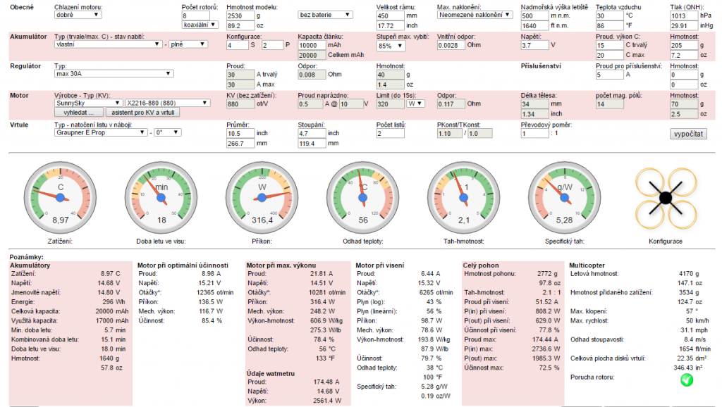

dik za typ, kazdopadne co se tyce zvetsovany multicoptery, tak do toho se mi vubec nechce sice je to 5 cm... ale je to znat.
kazdopadne vim ze X8 je pro nekoho asi nesmysl ale zase kvuli redundanci a svyznosti to musim udelat...
ramena nechci plastova ale upgrade kit (skládací ramena ze slitin) prodava se to na HK coz si myslim pro tu vahu idealni...
co mi teda nejlepe z variant vyslo, (stravil sem u toho asi 5 hodin :roll: ) spocital jsem vahu vsech soucasti co chci nacpat do multicoptery a vaha je 2530 g coz je videt na obrazku
sestava:
motor SunnySky X2216 880KV
ESC 30a simonk opto
vrtule graupner E-prop 10.5"
a baterie multistar 2x 4S 10Ah - vim ze to je hodne ale jedna baterka stoji na HK 15 stovaku (takze super cena). Akorat nemam zkusenost s kvalitou :-/
letovka ve visu 18 min, coz si myslim ze na tu vahu a velikost ramu je to nakonec super... doufam ze mi to nezhanite :lol:
jeste zalezi co ukaze praxe, ale myslim si, ze to bude o neco lepsi... jsem optimista :)
