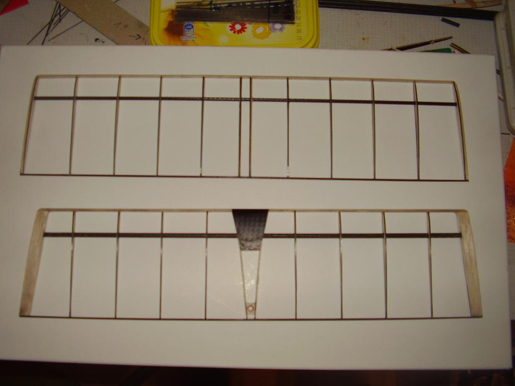

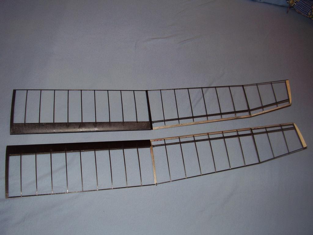

Tak třeba sem, ať nezakládám nové vlákno: v nějakých stavebních návodech na rcgroups jsem viděl, že doporučují na výztuhy křídel použít karbonové trubičky, které nemají vlákna podélně, ale po obvodu do takové šikmé spirály.. Tušíte někdo, jak se taková věc přesně jmenuje, a kde se to tak dá sehnat?
Standardní karbonové trubičky totiž nejsou moc odolné proti rozlomení tlakem od vložené další trubičky (představte si třeba spojku křídel a trubičky v polovinách křídla).
sharkmouth
Příspěvky: 292
Registrován: stř 16.06.2010 0:00
Re: Trubička delší než 1 m
#21 Příspěvek od sharkmouth »
Nevím, jestli myslíme oba to samé, ale my volnoletci stavíme na trubičkách z uhlíkové punčochy. Sehnat se dají třeba u mě :D
