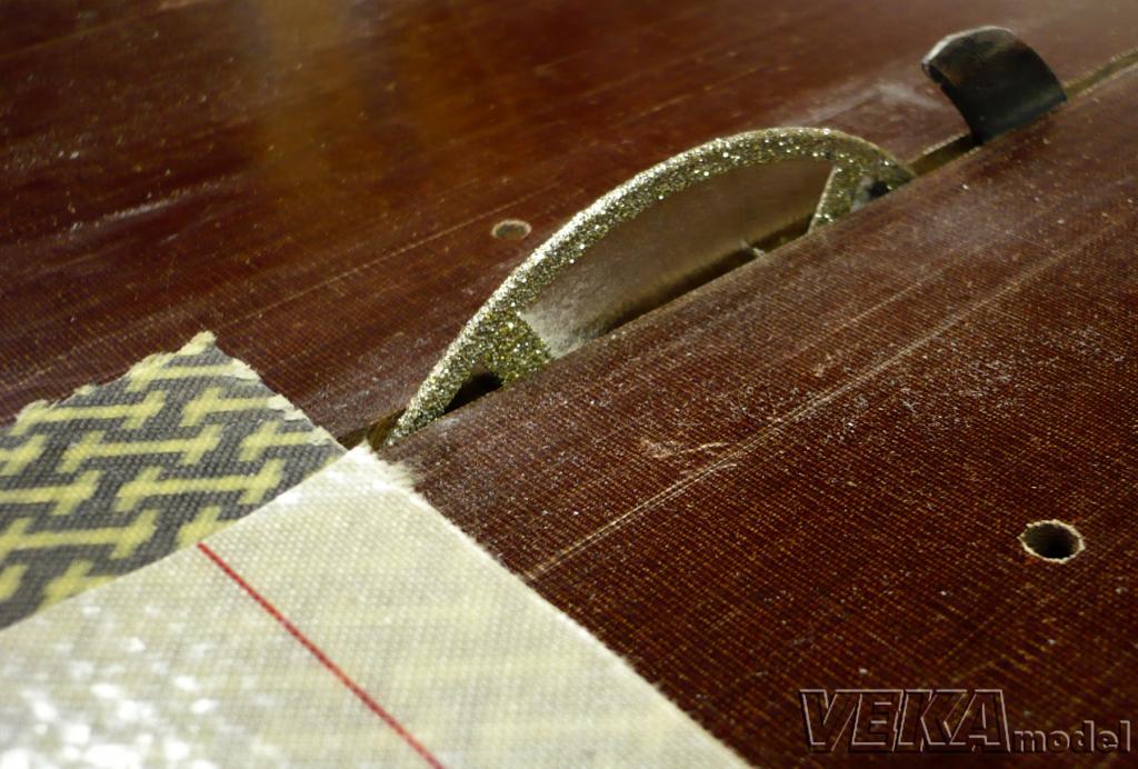

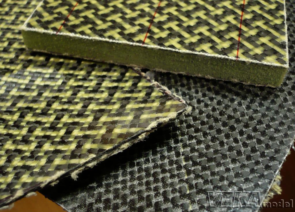

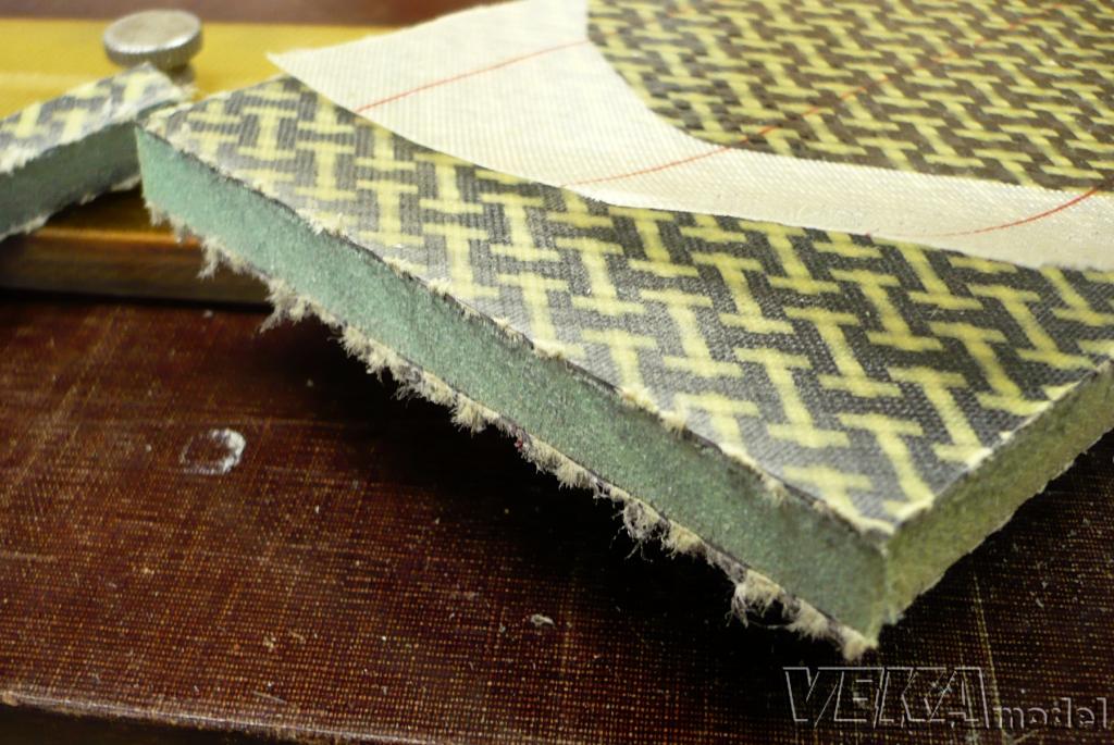

jeste par fotek ,ilustrujicich jak hodne muze byt dira v kevlarovem ( nebo hybridnim) trupu chlupata :
veka1
veka1
