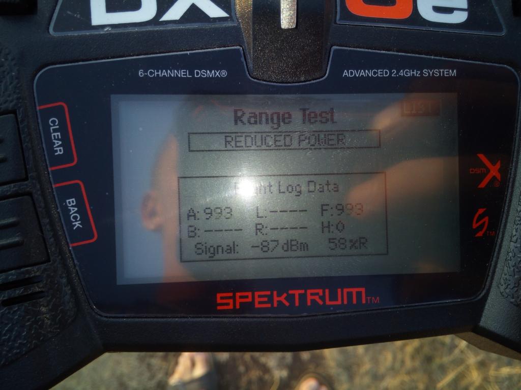

#83 Příspěvek od Walsoraj »
Test dosahu a na dvacet metrů bez signálu.

#88 Příspěvek od DXS »
Walsoraj píše:Test dosahu a na dvacet metrů bez signálu.
Při range testu by to možná odpovídalo. Sice jsou výpadky u Frames, ale u Hold je 0, takže ke kritické ztrátě signálu nedošlo. Ono je taky potřeba zmínit, že DX6e je s jednoduchou anténou. Vyšší řady nabízejí duální. Taky záleží na tom v jakém směru se model a vysílač nacházejí.

#90 Příspěvek od Walsoraj »
DXS píše:Při range testu by to možná odpovídalo. Sice jsou výpadky u Frames, ale u Hold je 0, takže ke kritické ztrátě signálu nedošlo. Ono je taky potřeba zmínit, že DX6e je s jednoduchou anténou. Vyšší řady nabízejí duální. Taky záleží na tom v jakém směru se model a vysílač nacházejí.
Tak sem to prubnul.co si mám vzít z tohodle?
