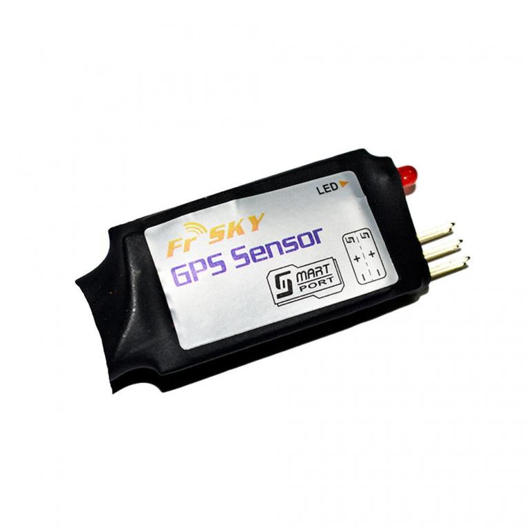

juraj.jurej píše:Aký je aktuálny (najnovší) soft pre GPS senzor? Kupoval som ho ešte pred LBT verziou. (asi EU) Chová sa dosť nestabilne. Stále výpadky, alebo nezmyselné údaje a pod.
měl jsem podobné problémy. Údaj o aktuální pozici byl mimo o 70 km. Dost jsem se s tím natrápil, měnil antény, až začal opět fungovat. Jediné, na co mám podezření, je konektor, kterým je anténa GPS připojená. U těch mikro potvor se to snadno dá nasadit špatně a pak nemá anténa dostatečný signál ze satelitů. Po posledním úspěšném připojení antény funguje dodnes docela přesně. Jen v rychlých modelech nestíhá sledovat pozici. Ale co chtít za ty peníze, že?

Standa Stuchlý píše: měl jsem podobné problémy. Údaj o aktuální pozici byl mimo o 70 km. Dost jsem se s tím natrápil, měnil antény, až začal opět fungovat. Jediné, na co mám podezření, je konektor, kterým je anténa GPS připojená. U těch mikro potvor se to snadno dá nasadit špatně a pak nemá anténa dostatečný signál ze satelitů. Po posledním úspěšném připojení antény funguje dodnes docela přesně. Jen v rychlých modelech nestíhá sledovat pozici. Ale co chtít za ty peníze, že?
Možné je všechno, nicméně s tím konektorem se mi to silně nezdá. Co jsem zažil u copterů, tak byl problém spíš ve ztrátě signálu, pak polohla občas "zamrzla" na poslední, to se děje. Ale aby si vymýšlel úplně jinou polohu už je problém následného zpracování v CPU, blbá anténa si signál s jinou časovou hodnotou pro některý satelit nevymyslí, ta ji prostě nedodá... Obávám se, že pokud jsi svůj problém opravdu opravil výměnami antén, tak jde spíš o zamaskování tím, že lepší anténou/konektorem jsi omezil počet chybových stavů, které pak firmware "mohl zpackat", což je jistě zlepšení, ale podstata problému zůstává, bohužel...
Mimochodem ta poznámka RcStudio o frekvenci není od věci, pokud to sbírá data častěji, tak je větší šance, že se to "lépe zprůměruje".

nevím dodnes, čím to přesně bylo. Anténa je tam původní, jen se asi 4x spojil a rozpojil konektor pro anténu. Na použitý konektor mám svůj názor z jiných aplikací, proto dávám vinu jemu. Je opravdu podivné, že mi to dávalo hodnoty polohy s takovou chybou, když byl před tím a po znovuobživnutí docela přesný. Nicméně, dnes funguje jak má, jen si musím vždy počkat, až se spojí se satelity. Ale to je maličkost.
Změna nastavení z 1s na 5s mne popravdě nenapadla. Dík za nakopnutí.

to bolo myslene obnovovacia frekvencia GPS senzora, a to sa da ako?
Aké antény si menil? GPS žiadne externe anteny nemá.
Tú frekfenciu skúsim zmeniť, ale myslim že tie výpadky za letu to riešiť nebude.

Ja to menim v programme u-center cez FTDI prevodnik sa pripojim na GPS senzor a ladim...tiez som mal problem s rychlostou prenosu v bautrate - musel som zvysit.

som sa len pýtal lebo nikde na nete nieje zmienka o senzore GPS Frsky, o zmena obnovovacej frekvencie. Mne funguje z presnostou ako je uvedená, mne to stačí a rýchlosť modelu, zatiaľ som neprekročil 80km/h.A držím sa porekadla čo funguje netreba do toho rýpať :mrgreen:

Jedna vec je rychlost sberu dat a druha posilani. K tomu ucelu je aplikace freelink

Hej presne ako pise kolega RCStudio ja som vyssie to trocha zavadzajuco formuloval.
V program u-center nastavujem pre GPS jednotku rychlost snimania, ale taktiez treba nastavit rychlost prenosu...Ono to vsak spolu suvisi, pretoze, ked som zvysil rychlost snimania, tak som zahlcoval "linku" a hlasilo mi chybu.
jednoduše jsem rozbalil čidlo, z desky odpojil stávající anténu, která je připojená konektorem a místo ní připojil jinou. Měl jsem k dispozici zapůjčené 4 jiné antény, všechny byly na stejném konektoru. Nic se nezměnilo. Vyhledávání satelitů trvalo stále asi 15 minut a údaj o poloze nesmyslný. Tak jsem to vzdal, složil to s původní anténou a najednou to začalo opět fungovat jak má. Vyhledání satelitů do 3 minut a přesnost polohy do 10ti metrů.
Byl to poslední pokus, jinak by to skončilo v koši. Asi se to leklo :D .

Ako si meral tu presnosť polohy?

pomocí Google Earth Pro jsem si našel svoji pozici a Bluetthooth GPS v tabletu , který používám v autě k Sygic navigaci. Oba způsoby mi daly +- stejný výsledek.
Stál jsem na střeše garáže, krytina je lepenková, a FPS Frsky mi ukazoval, že nejsem v Palkovicích, ale někde u Otrokovic. Bylo to přibližně 77 km chyba. Dobrý, ne? V Letadle to dělalo přibližně stejnou chybu. Nejmenší chyba byla asi 250m, což je taky mimo údaj výrobce.

#840 Příspěvek od Joker »
Zdravím, po zapojení modulu GPS to trvalo asi 2 minuty než se chytil. Položil jsem přijímač na dvoře vedle kůlny a opsal si souřadnice z vysílače. Po zadání souřadnic do Mapy.cz to zobrazilo bod, který byl asi 1 m od přijímače. Takže přesnost vynikající.. Jenom rychlost má zpoždění. Hezký den.
