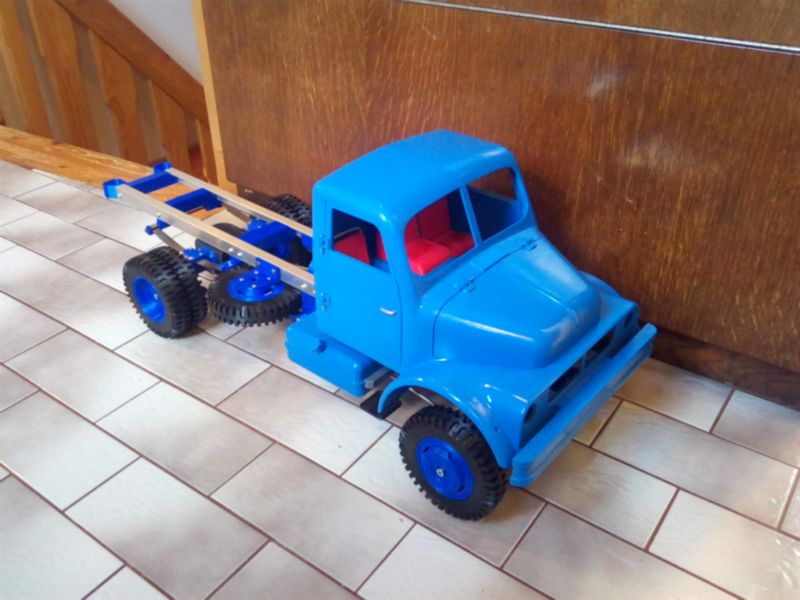

fokker1 píše:Stavba cisterny se pomalu chýlí ke konci, už je skoro všechno funkční kromě předních trysek na kropení. To se v obýváku zrovna zkoušet nedá, čekám na teplo, až to půjde venku. Samozřejmě ještě chybí nějaké detaily. A protože mi hodně dílů zbylo a ty ostatní není problém vytisknout znova, nakreslil a vytisknul jsem si budku na další českou klasiku.![]()
