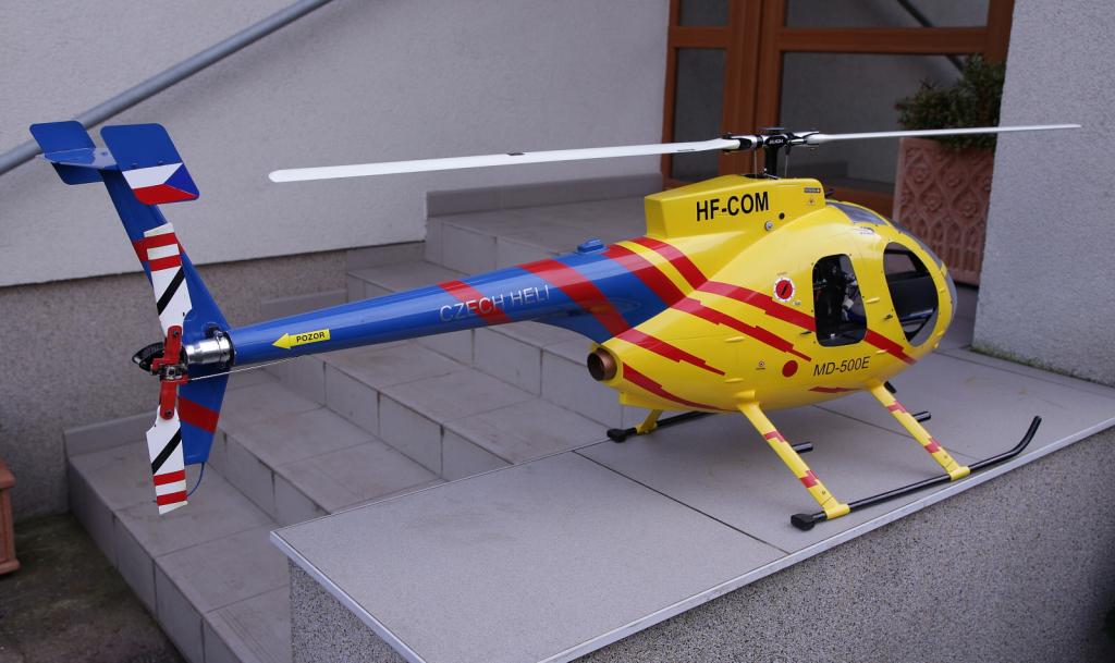

Fenestrona máš náhodou pěknýho. Je to všechno tak pečlivě provedené a nabarvené že to působí dobře a hlavně - kdo to vidí letět tak něco technického vůbec neřeší. Nestavíme statické makety, stavíme pěkné lítající stroje které jsou občas i dokonalé a dotažené.

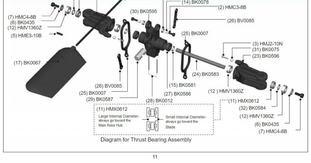

Pochopil jste to správně. Pan Vorel výrobu ukončil už dřív, možná dva tři roky zpátky. Pokud vím, existují dvě kompletní ( neidentické ) hlavy, které si u něj koupili napřed obalrada z Moravy a pak švíco. Obalrada měl kompenzátor přímo od pana Vorla ( viz snímky ), kompenzátor byl provázaný s jedním z pěti táhel. Švíco si pořídil klasický typ německého výrobce, tuhle hlavu mi po negativních letových zkušenostech s pětilistem prodal.
Kámen s čepy určitě zvládne vyrobit perfektně vybavená a zařízená kovovýroba, ohnuté čepy bych právě takto řešil pokud by třetí kámen neexistoval. Problém jsou naopak závěsy. Ani pan Vorel je nesehnal ač zná řadu lidí kteří Raptora lítali, nikdo už to v šupleti nemá, provozují dávno jiné stroje. Thunder Tiger je na tom s díly špatně, tím je to dané. Vidím to i u TRXE jak se některé věci shání hůř a hůř.
Musely by se zvolit jiné závěsy a těm uzpůsobit kámen i čepy podle ložisek, délka podle rozměrů závěsů. Jde o to že 99% závěsů je celo kovových, naopak Raptor je má plastové což je paradoxně výhoda. Hlava je celkově měkčí a má alespoň základní tlumení jaké řeší u dvoulistu tlumící gumy na příčné hřídeli. Když jsem před lety prvně řešil pětilistou hlavu tak právě na tohle bylo varování. Nevím jak moc je to přehnané nebo reálné, to si netroufám tvrdit.
Další částí je nezbytná úprava desky cykliky ale ta spočívá v osazení většího počtu kuliček a ukotvení kompenzátoru. Pan Vorel říkal že se dá sehnat leccos z Číny, možná je to skutečně varianta na které se dá pracovat a hledat.

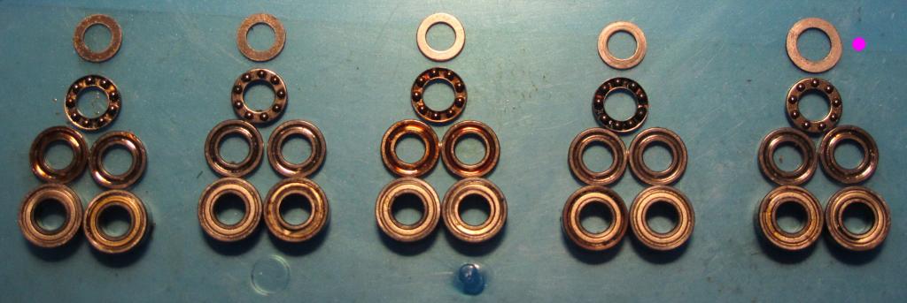

Zítra bych chtěl stihnout zalítnout pětilist. Hlava a závěsy jsou hotové i když se objevilo několik problémů. Nakonec jsem tam dal původní kámen s novými čepy. Nechtělo se mi řezat krček té nové, lepit to na zelený Loctite apod. Ta stará se na hřídeli točí dokonale rovně s ostrou siluetou což prakticky vylučuje házivost. Čepy dobře namazané Loctitem jak mě pan Vorel doporučil jsem dotáhnul přes šroub M5 s šestihrannou hlavou a se dvěma proti sobě dotaženýma matkama. Po pevném dotažení jsem matky povolil a šroub snadno vyndal, při klasickém dotažení jedním šroubem bych musel čekat až Loctite zatvrdne, jinak šel čep okamžitě zase ven.
Co mě dost naštvalo jsou nové závěsy. Ze šesti jsou čtyři mizerné, vysloveně špatné kusy, mnohem horší než ty původní. Jedním ze dvou dobrých jsem nahradil závěs č.2 kde byla citelná vůle na čepu, jeden nový závěs je rezervní. U těch čtyř shittových jsou ložiska už dost na volno na straně ke kameni, k tomu příšerná vůle okolo radiálních ložisek na straně k listu. Při nasazení listu to dělá na jeho konci přes 1cm !!!! Napadá mě snad jedině ložiska zalepit epoxidem, Loctite by na to určitě nestačil. Škoda, zase tak levné nebyly a další už nikde k mání nejsou.
Druhý problémek byl s podložkou mezi radiální a axiální ložisko. Jednak jsou radiály a axiál v závěsu v jiném pořadí než u TREXe ( axiální je u něj na konci u listu, u Raptora je axiál uprostřed ), ale hlavně mi buď zmizela jedna podložka (10/6/0,42 ) nebo chyběla už švícovi a dal tam větší rozměr ( 11,5/7/0,48 ). Ta větší vypadla ze sortimentky kde bylo vše rozebrané. Protože měla větší i vnitřní průměr, neseděla by rovně a mohla se dotýkat vnějšího pláště radiálu což není dobré. Nezbylo než ztenčit podložku stejných rozměrů ale síle 1,1mm na čelní brusce přes šroub s matkou v zapření až na cca 0,6mm, zbytek už vzít jemným plochým pilníkem v ruce a nekonečným měřením digišuplerou aby to mělo rovnoměrnou tloušťku. K bezmezné radosti jsem se vrátil z dílny a zjistil že chybí další podložka,,,,,, Krátké hledání k ničemu tak jsem šel vyrobit ještě jednu, pak jsem tu ztracenku klasicky našel tak mám rezervní :-).

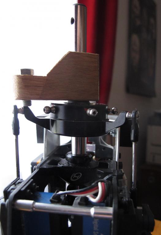

Zbývá kontrola roviny desky cykliky s přípravkem na hřídeli, osadit hlavu, komplet osazená táhla s kloubky ( kde jsem řezal 2x levý a 4x pravý závit ) pak rovina listů a rozsah úhlů. A v předstihu zalepit vrtulku, to nikdy nedělám na poslední chvíli. Pevnostní šroubky mají bohužel příliš krátký závit, tak tak se chytá těsnění v samojistící matici a musí se to radši zalepit. Zkoušel jsem tam delší šrouby, ty už se ale nedělají s hladkým dříkem. Závit po celé délce i skrz mosazné futro zalepené v listu není zrovna dobrá věc.

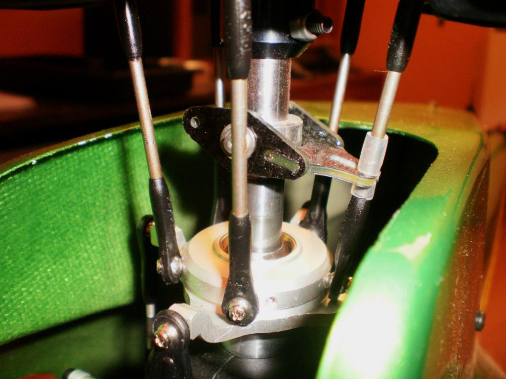

Detaily zadního kotvení mezidesky.

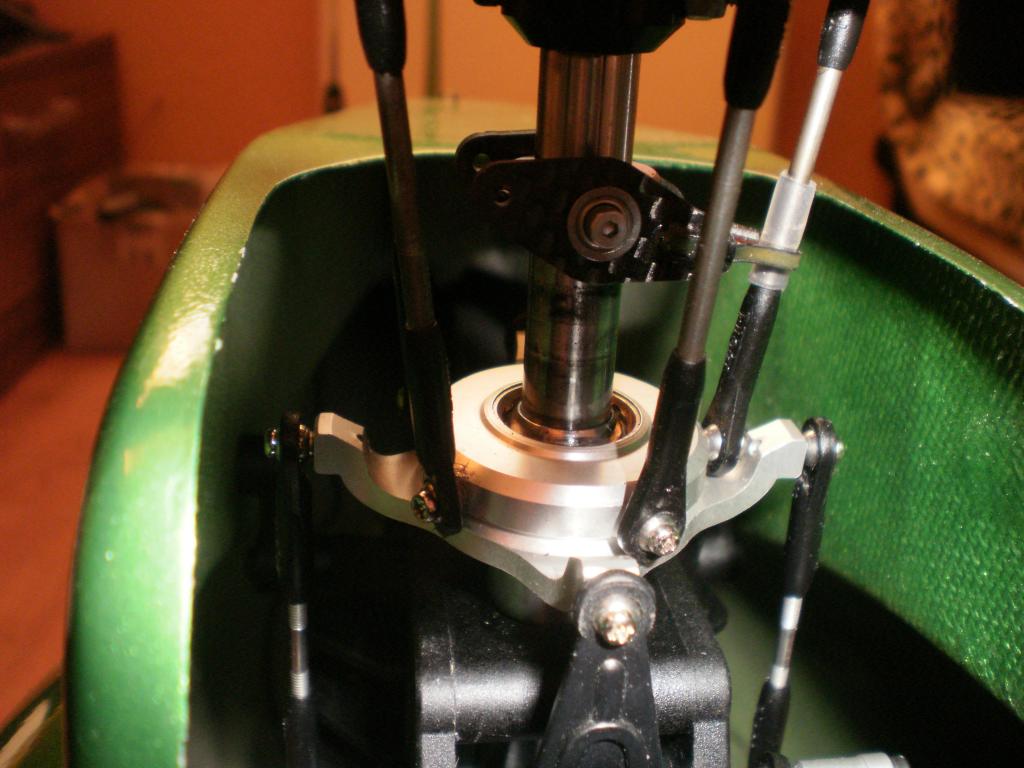

Detaily stroje připraveného na první starty.
