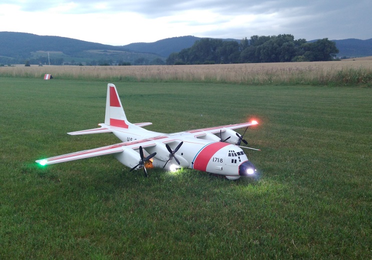

Inšpirovaní aj týmto vláknom sme sa rozhodli ozvučiť niektoré naše modely.
Prvý je tento:
Použili sme zvukový modul Shock Wave 3 od kanadskej firmy Model Sounds Inc. a jeden transducer (exciter), ale máme v pláne použiť ešte jeden transducer so samostatným D-class zosilňovačom.
Ako to znie pri štarte, je na tomto videu:
[youtube]http://www.youtube.com/watch?v=wqvMw8zjBGY[/youtube]
A tu je v závere videa aj efektné vypnutie motorov:
[youtube]http://www.youtube.com/watch?v=cRjbadyFX4Y[/youtube]

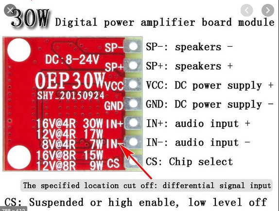

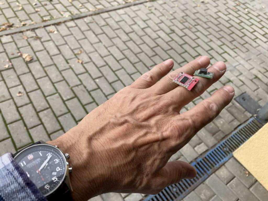

Mám pro vás tip na výborný 30W zesilovač:
Jmenuje se OEP30W, je skutečně miniaturní a skvěle funguje. Je ve třídě D (digitální, PWM modulace), takže se nehřeje.
Zapojení je nejjednodušší možné - zdroj, reprák a vstupní signál.
Dá se koupit v tuzemsku, dodání do druhého dne. Když zagooglíte, vypadne to na vás jako jeden z prvních odkazů.
Použil jsem ho společně s malým nastavitelným zdrojem (DC step-down měničem - také ho mají v tom shopu), proto, abych omezil maximální výkon, protože ten mrňavý zesilovač by dokázal v mžiku usmažit transducér od MrRCSound (mám totiž letadlo na s6 LiPol).
Takže jsem po experimentech nastavil napájení na 11V, při tomto se transducer sice hřeje, ale ještě nesmrdí spáleninou. Odporovým trimrem 220 ohmů jsem nastavil maximální hladinu vstupního signálu tak, aby zesilovač ještě slyšitelně neomezoval (díky těm 11 voltům).
Ten transducer má velmi nízkou impedanci (okolo 2 ohmů odhaduji), takže při napájení 11V tuším, že do něj jde výkon skoro 30W. Jako membrána slouží celá odpružená laminátová haubna letadla (pro představu velikosti: ta vrtule má 60cm), takže rachot je libový - úroveň hluku bych přirovnal ke spalováku. Ve vzdálenosti 2m od modelu se lidi nemohou domlouvat - když manželka křičela Vypni tóóó!, tak jsem jí nerozuměl :lol:
Zdroj i zesilovač jsou studené, jediné co hřeje je reprák. A ten bude za letu chlazený vrtulí, takže to bude v pohodě.
(Jako zdroj zvuku jsem použil čínský klon "Das Mikro" modulu - za ty prachy fakt dobrý...)
