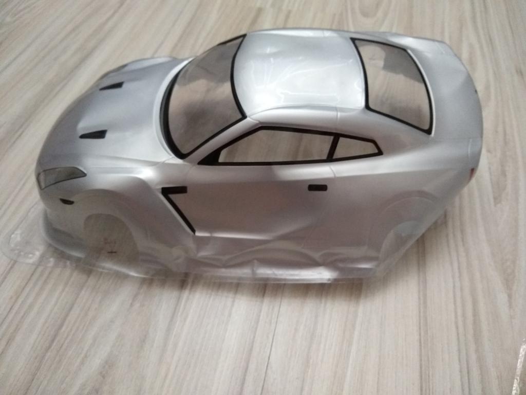

Zdravím pánové, přišla mi z ebaye poštou karoserie. Dá se s ní něco dělat kromě toho, že to hodím do plastů? Vůbec nemám představu, zda to jde nějak opravit.

Ahoj. Zkusil bych karoserii nahřát fénem kousek pokousku. Kousek nahřát a vytvarovat zpátky jak měla být původně a pak zase další kousek nahřát a vytvarovat atd... Ale počítej s tím že karoserie už nikdy nebude taková jaká měla původně být. Protože co vím tak u lexanu jak se něco takhle prohne tak tak v místě ohybu to bude vidět pořád sice ne už tolik ale bude to vidět
