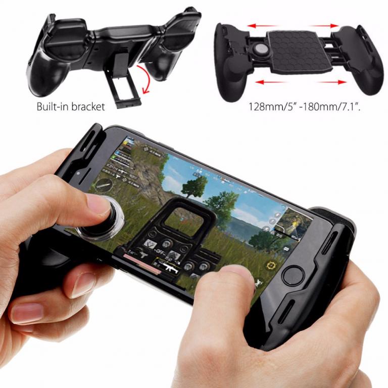

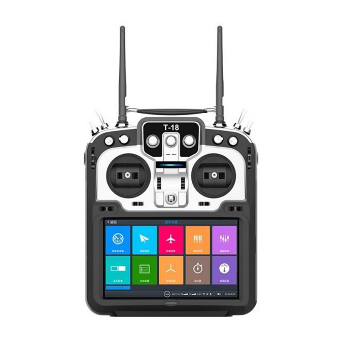

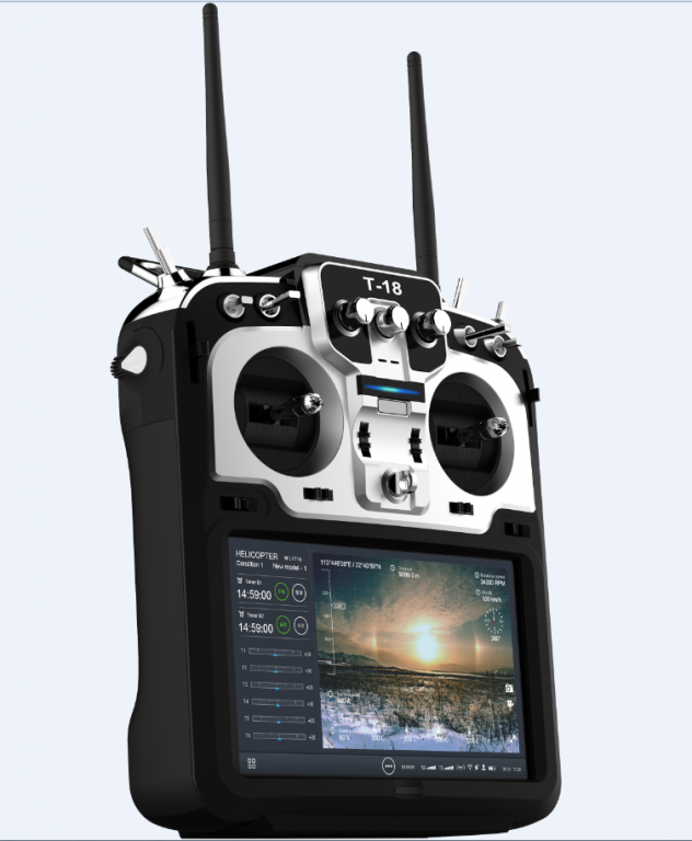

Keď dotykový displej tak poriadny (tablet) a rovno s OS Android. Myslím, že ten Android, keď sa vymaká môže byť hudba budúcnosti a rádia s ich podporou budú mať navrh. Všetko sa zjednotí a zjednoduší. Uvidíme, alebo (už sú) si do konzoly vložíme svoj Smart telefón a je. Budeme mať svoje rádio stále so sebou. :)
https://fpv.tv/wfly-t18-18ch-rc-transmi ... fi-system/
Bakeey 4 in 1 Mobile Phone Gamepad Joystick Gamer Controller Phone Holder For Smart Phone.jpg

Rohatej ajfoun s kvedlákama... :-D

juraj.jurej píše:Keď dotykový displej tak poriadny (tablet) a rovno s OS Android. Myslím, že ten Android, keď sa vymaká môže byť hudba budúcnosti a rádia s ich podporou budú mať navrh. Všetko sa zjednotí a zjednoduší. Uvidíme, alebo (už sú) si do konzoly vložíme svoj Smart telefón a je. Budeme mať svoje rádio stále so sebou. :)
To už je ale o trochu jiných penězích, než tyhle Jumpery a Radiomastery...
