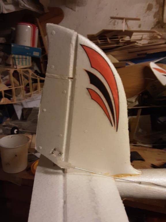

#142 Příspěvek od DAF »
Nejen podle mě není od věci začátky řešit s někým zkušenějších. Ale to je tvoje věc. Teď trochu z jiného soudku. Sky Surfer patří do společné skupiny jako ES, Beta 1400 a dalších. Zaregistroval jsem stížnosti na slabé reakce na směrovku. Někteří to řešili zvětšením, přidali placku na kormidlo. Reakce se zřejmě zlepšily, ale vzhled šel do kopru. Koupil jsem (víceméně pro kluky) Easy Fly (také jeden z klonů). Směrovku jsem upravil dle přiložené fotky, a funguje to. Pokud bys potřeboval (nebo někdo jiný), popíšu postup podrobněji.
