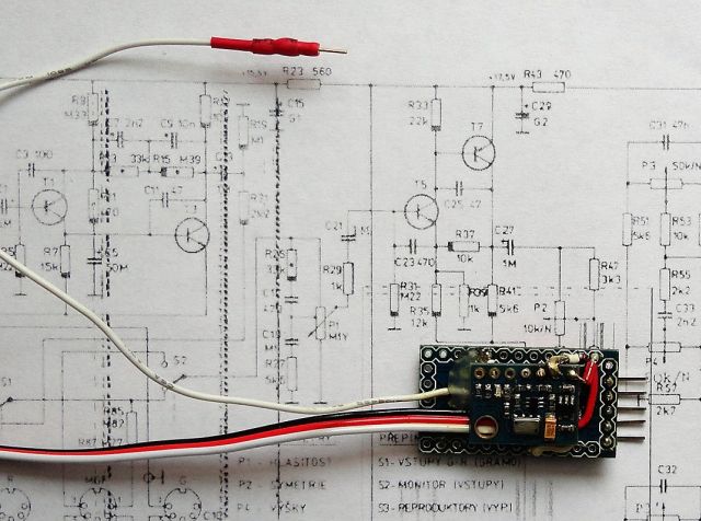

Re: FrSky S.Port senzor trochu jinak
Jedná se o OpenXsensor, není potřeba nic vymýšlet. Použil jsem "Arduino Mini Pro" a sice dražší ale lepší senzor MS5611. Konfigurace se provádí úpravou souborů "oXs_config_basic.h" a "oXs_config_advanced.h". V souborech je vše zdokumentováno, většinou stačí "odremovat" zvolenou položku. Co se týče oddělovací diody, inspiraci jsem našel tady, používám ale i senzory u kterých nepřipojuji mínus pól baterky na straně měření, potom dioda být nemusí.
Pokud bude zájem, rád poskytnu podrobnisti.
Jen pro úplnost. Tento senzor, výškoměr a celkové napětí baterie, používám ke spokojenosti už několik roků. Pro menší éro, které napájím baterií 2S, celkové napětí baterie stačí. Je to opět fw OpenXsensor a jeho "vytvoření", jak vyplývá a přiložených fotek, je mnohem jednodušší, než senzor vracející napětí všech článků. Odpadá práce s umístěním děličů napětí (tady je pouze jeden) a hlavně odpadá práce s dost zdlouhavou kalibrací (pro srovnání skutečných a zobrazených hodnot stačí jednoduchý vzoreček).
Možná už jsem ty fotky jednou někde dal, ale pokud pomohou váhajícím...

Ještě doplním, že senzor jsem původně používal v systému Graupner Hott, později jsem ho přeprogramoval pro FrSky.
Rád dám případné další info.
