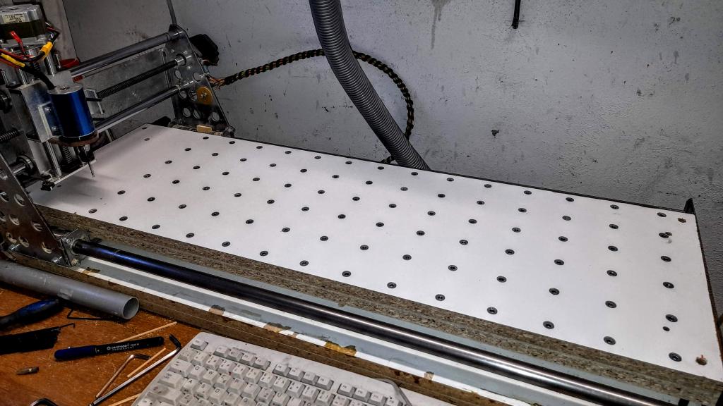

Akce "84 závitů neřež, dej tam závitový vložky" se podařila:-)
Frézka si sama ty díry (3 průměry) vyvrtala, já jen koukal :-D

Vyřešil jsem to stejně, fréza může až 1 cm pod rovinu, takže super.
